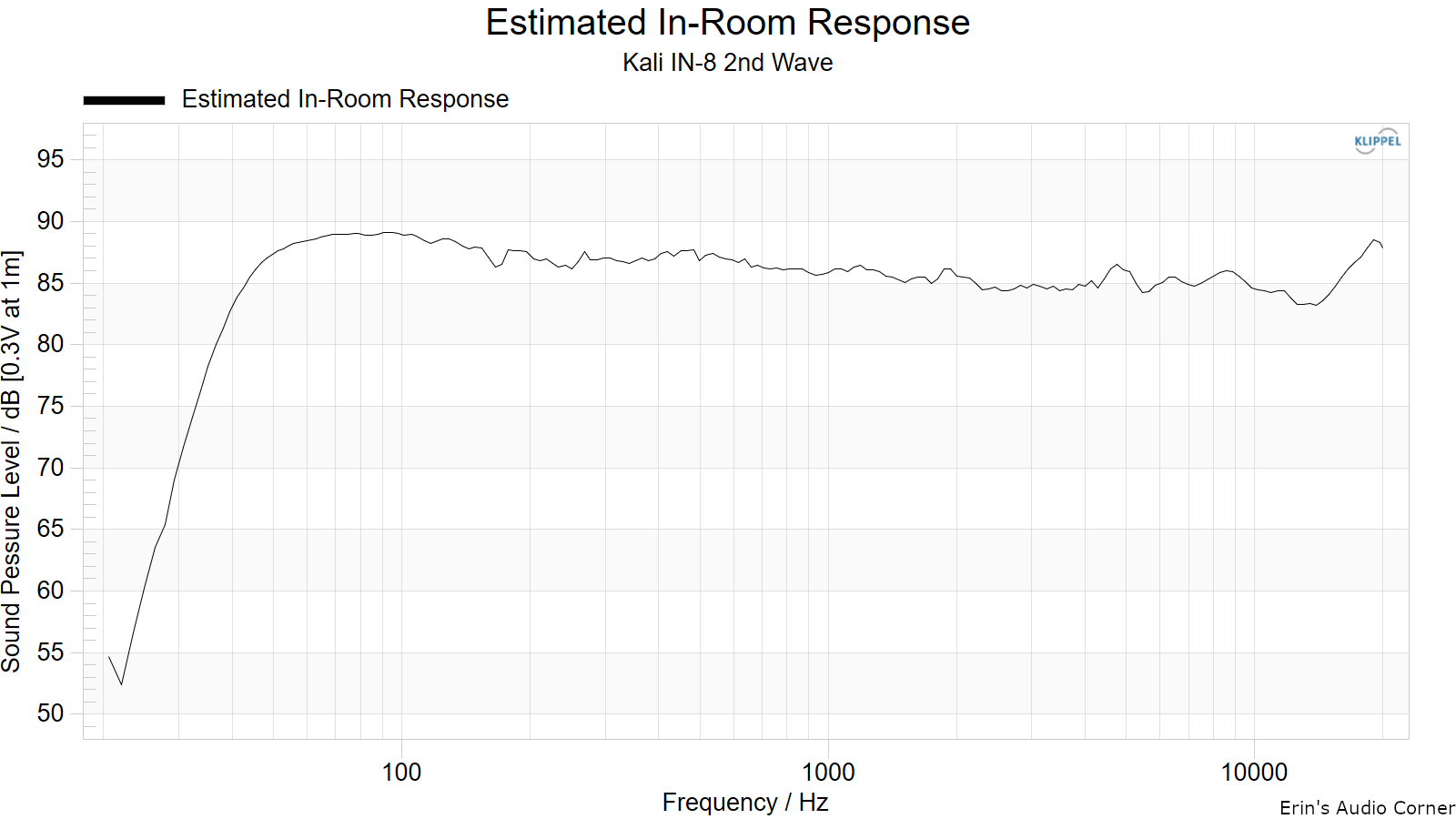

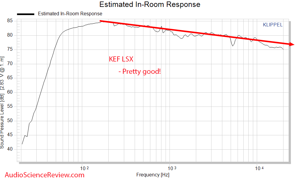

Το kef που εχω ποσο χαμηλα παει βρε νταχαρης ?4,5´´ .
Εχω και τη μετρηση των kali απο το ιδιο σαιτ
Αν θελεις να στο μετρησω και στο χωρο μου με umik οπως θελεις εσυ να τα δουμε μαζι?

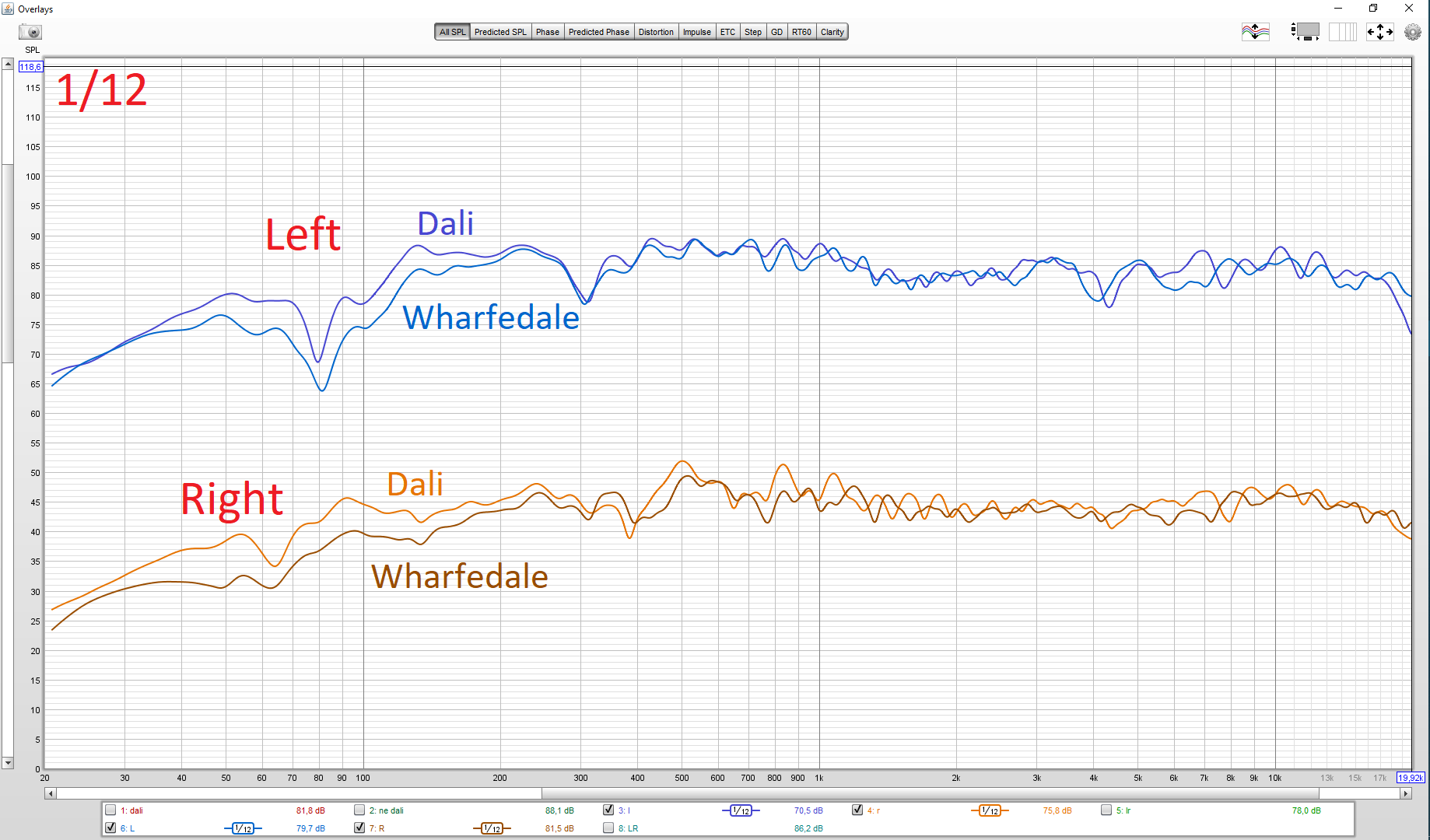

λάθος ηχείο έβαλες (αν και στο συγκεκριμένο το v1 δηλαδή....ήταν ελαττωματικό ηχείο και ξανα έγιναν οι μετρήσεις)
στο v2 αναφέρομαι
στα 90db
kef
85db και έχει στάθμη μέχρι τα 200hz....αν αυτό το θεωρείς χαμηλό...πάσο

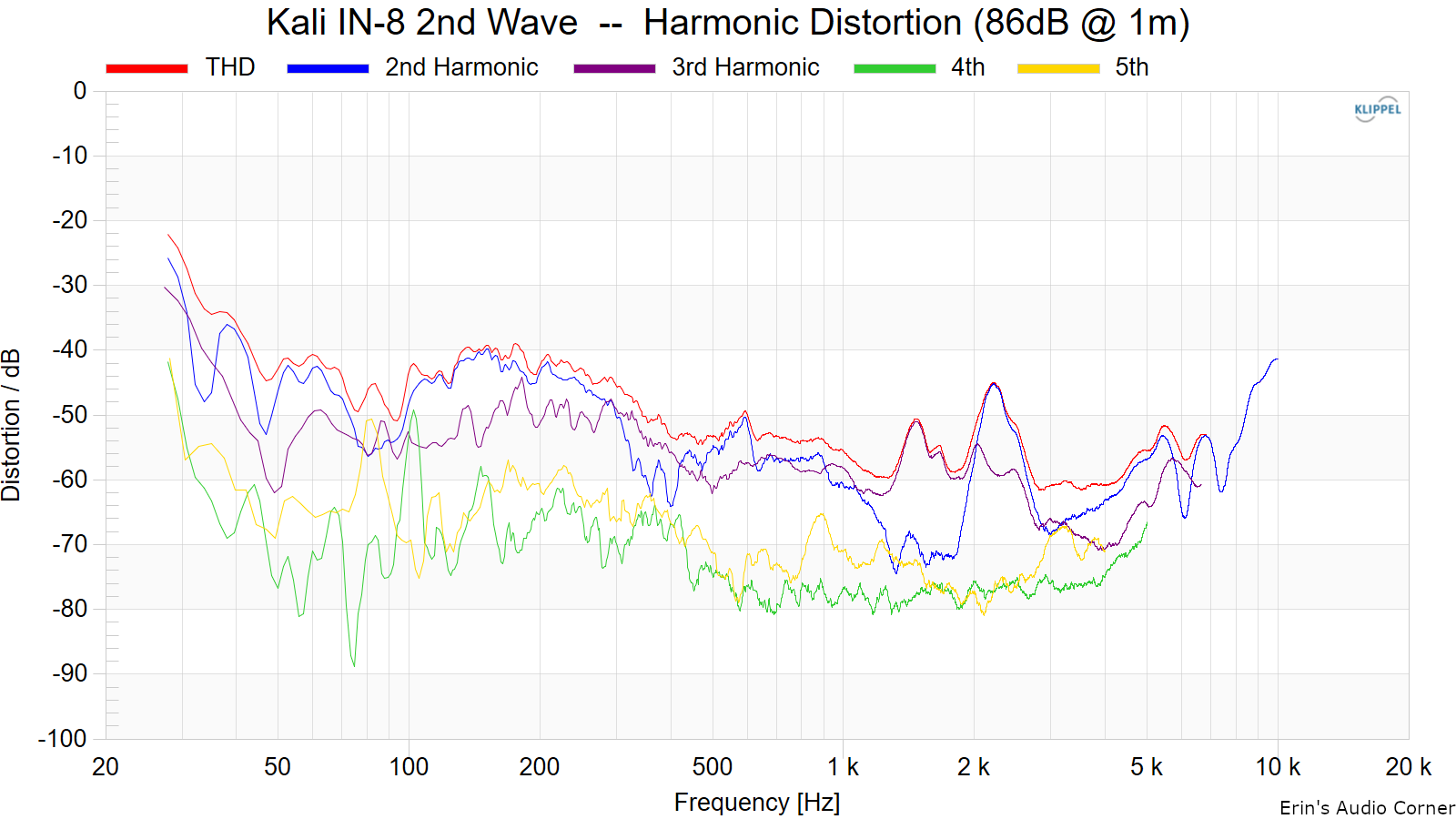

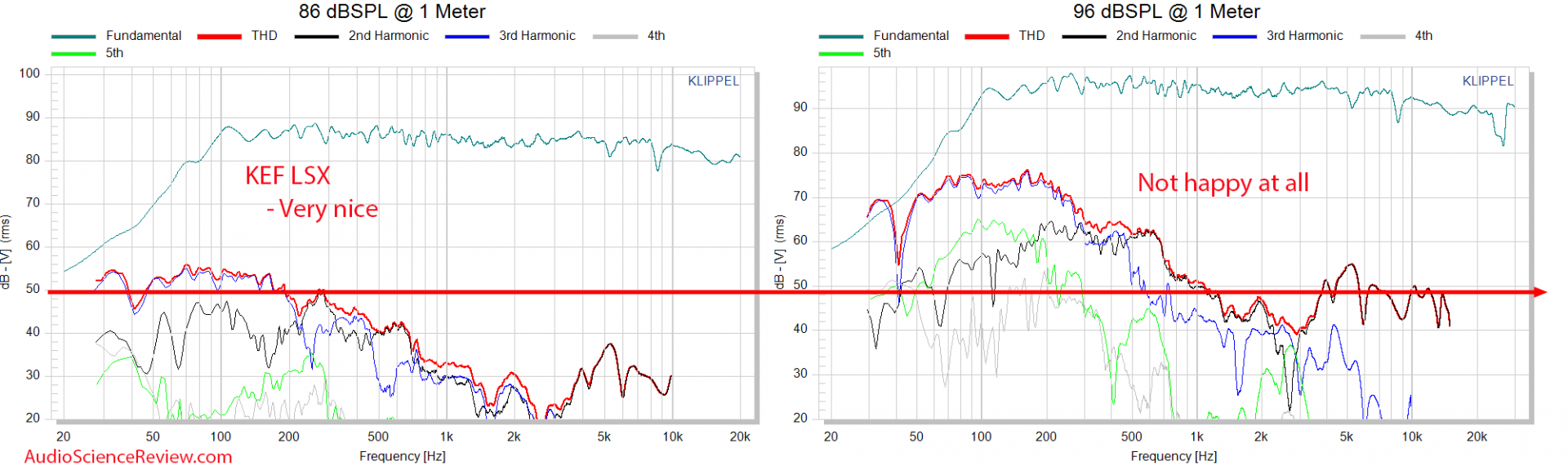

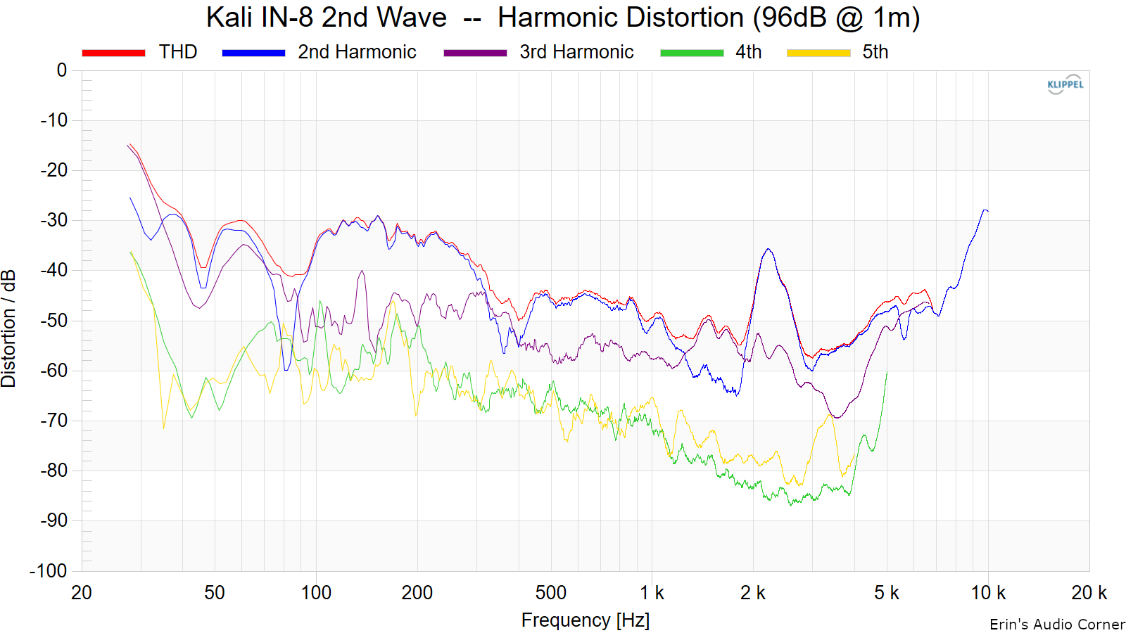

πάμε στις παραμορφώσεις
καλι
στα 86db
1%
στα 96db
3%
kef
παραμορφώσεις στον Θεό

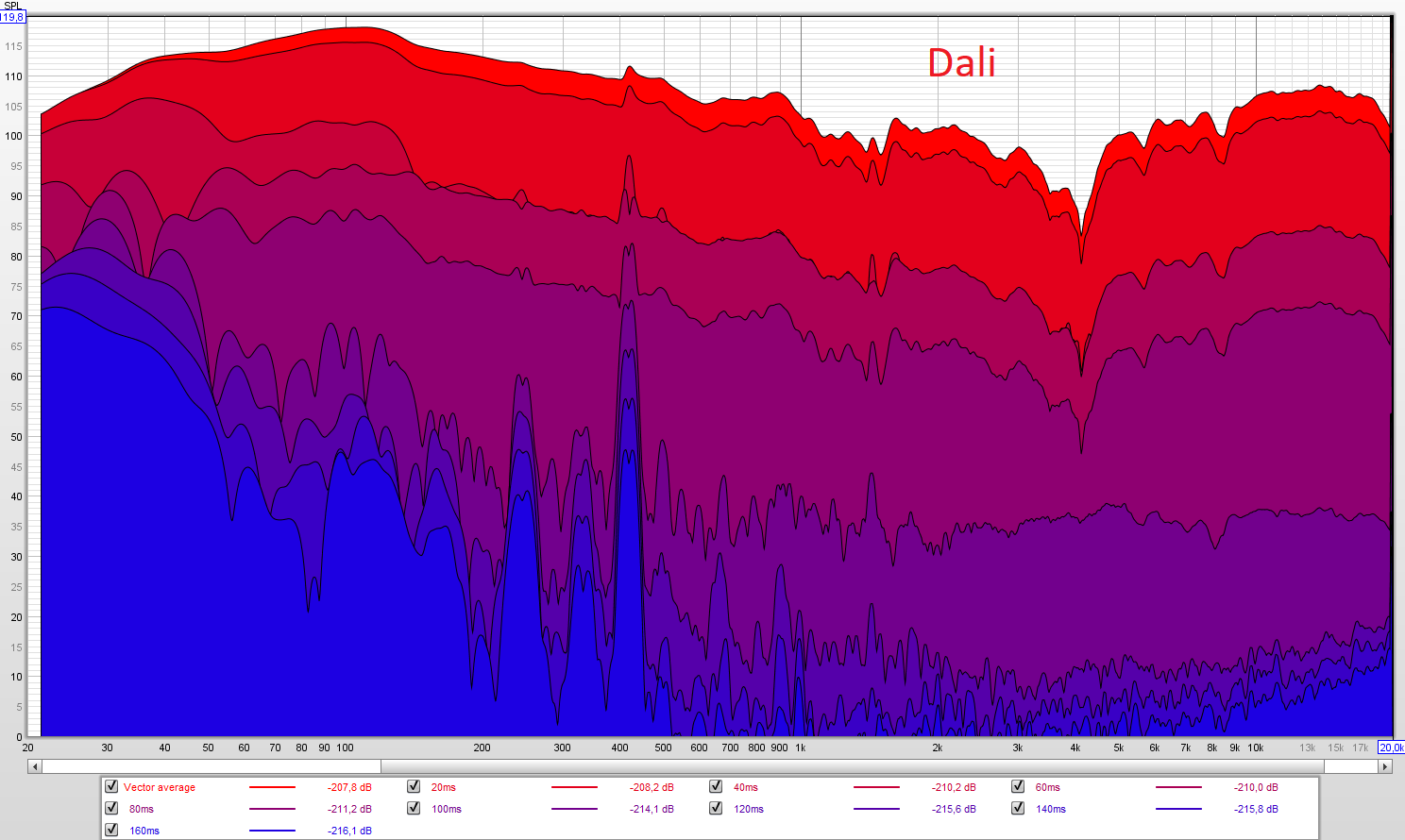

αυτές είναι κάποιες πρόχειρες μετρήσεις των spektor 2 σε φροντισμένο χώρο
