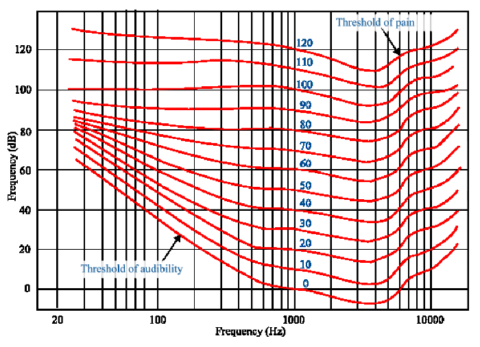

Γνωρίζεις ότι η απόκριση του αυτιού "στενεύει" όσο χαμηλώνουμε την ένταση;
Τις καμπύλες ακουστότητας τις έχεις ακουστά;
Σου έχει περάσει από το μυαλό ότι ένα από τα στοιχεία που διαφοροποιούν έναν καλό από ένα πραγματικά σπουδαίο πιανίστα είναι οι μεγαλύτερες ικανότητες δυναμικού χρωματισμού (η δυνατότητα να αναδεικνύει όσο το δυνατόν περισσότερα επιμέρους ξεχωριστά δυναμικά επίπεδα ανάμεσα στο piano και στο forte) του δευτέρου;
Πιστεύεις ότι ο πρώτος δε μπορεί να παίξει τις σωστές νότες στους σωστούς χρόνους;
Αν έχεις ένα σύστημα με μικρό δυναμικό περιθώριο δε θα flatάρει το παίξιμο και των δύο;
Προφανώς και όταν ακούω αργά το βράδυ σε χαμηλές εντάσεις (και δε χρησιμοποιώ κάποιου είδους signal processing) τα χάνω πολλά από αυτά, αλλά δεν ισχυρίζομαι ότι έχω και αληθοφανές άκουσμα.

Προφανώς το γνωρίζω, προφανώς και συμφωνώ και προφανώς και γι αυτό θεωρώ υπερβολή τον ισχυρισμό του Dimifoot για τα συγκεκριμένα ηχεία.
Σύμφωνα με τις καμπύλες fletcher munson, η ανθρώπινη ακοή παρουσιάζει την ποιό "φλατ" ευαισθησία μεταξύ 70-80 db.
Βεβαίως και η μουσική έχει έντονες διακυμάνσεις που μπορεί να φτάνουν και τα 20 db (κλασσική μουσική κυρίως).

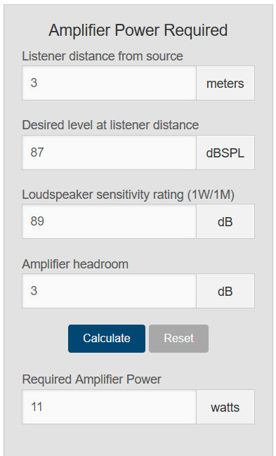

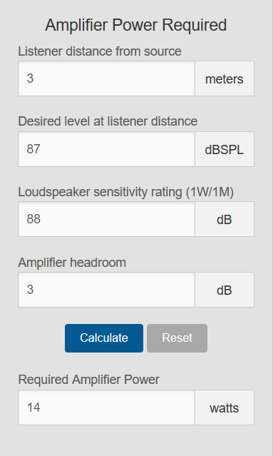

Aν αυτοί οι μπαγλαμάδες στην Harman τα λένε καλά, χρειάζονται 14 watt ισχύος για να έχουμε τα 90db στην θέση ακρόασης.
Οπότε και ο λαμπάτος των 30 watt σε κάποιες περιπτώσεις μπορεί να είναι αρκετός αγαπητέ Dimifoot.
Δεν βλεπεις οτι βάζεις πολύ-πολύ χαμηλά δεδομένα; 87dbspl με μόνο 3db headroom?
Άστο, δεν θα βγάλουμε άκρη, πρέπει να αρκούν οι λαμπες των 30watt, αλλιώς θα κλάψει κόσμος, εντάξει αρκούν, καταλαβαίνω, ολα καλά.
