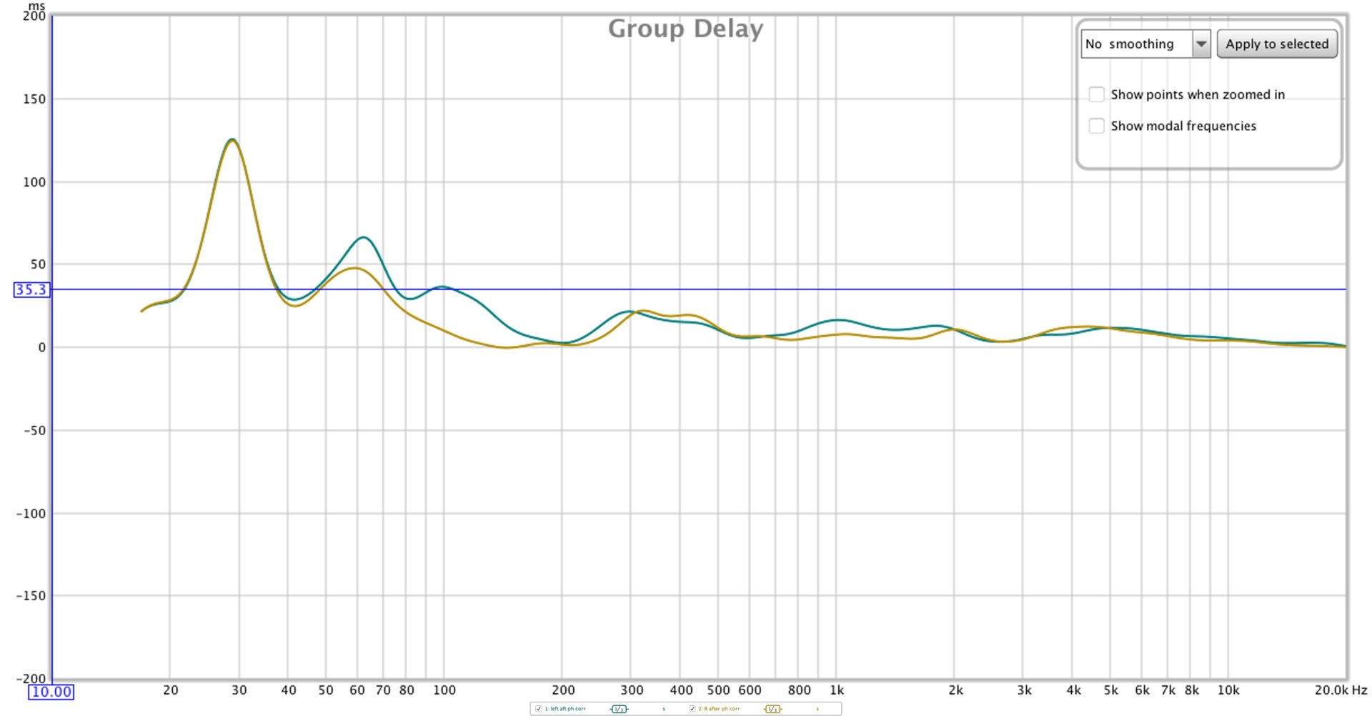

Δεν έχω πρόθεση να κακοκαρδίσω κανένα Δημήτρη, έχω όμως πρόθεση να σας προβληματίσω γιατί πιστεύω πως οι υπερβολές που γράφονται τον τελευταίο καιρό δεν βοηθάνε κανένα.
Μιας και εσύ είσαι λοιπόν ο ασυμβίβαστος της παρέας πες μας πως κατάλαβες ότι τα δυναμικά του συστήματός σου είναι "ασυμπίεστα" στα 110 db.
Δείξε μας επίσης στα 110 db τα ΤΗD, RT60, ΕTC του συστήματός σου και μπορούμε μετά να ξαναμιλήσουμε για το πόσο Ασυμπίεστα είναι τα δυναμικά..
Το αν είναι σωστό ή λάθος κάτι που προτείνω ή προτείνεις σε καμία περίπτωση δεν έχει σχέση με την ικανότητα του δικού μου ή του δικού σου συστήματος.

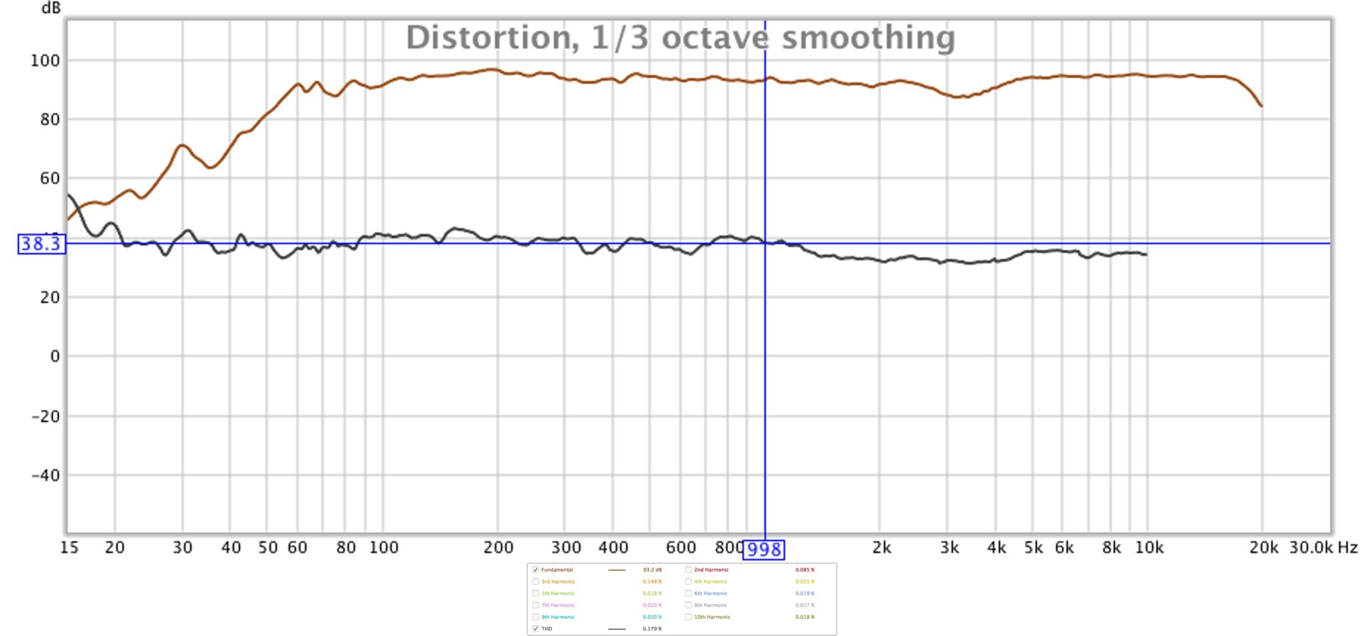

Επίσης, δεν υπάρχει ούτε για πλάκα περίπτωση να κάνω sweeps στα 110db, θα παρω τα μεγαφωνα στο χερι, και δεν εχω λεφτα για περαιτερω αγορες. Ολοι γνωριζουν πως το ενεργειακο περιεχομενο των sweeps ειναι πολυ μεγαλυτερο απο τη μουσική.
Οπότε θα πρεπει να δεχτεις τον λογο μου (και την υποκειμενική μου αισθηση) για αρχη:
Οριακα συμπιεζουν κοντα στα 110db. Πιο κατω (105-107) ειναι άνετα, ουτε ιχνος συμπιεσης. Ας πει και ο Εαρ που τα ακουσε προσφατα σε φουλ ενταση.
Εννοειται πως δεν ειναι πολυ καλο το συστημα μου, αν ηταν δεν θα ψαχνομουν να παρω στο μέλλον αλλα (επαγγελματικά ενεργα εννοειται :D) ηχεια. Ενα συστημα μεσης κατηγοριας ειναι, σε αξιοπρεπη αλλα πολυ δυσκολο χωρο. Αυτο σε καμια περιπτωση ξαναλεω δεν αλλαζει την επιστημονικά σωστη αληθεια. Μόνο την οικονομική μου δυνατότητα δειχνει.

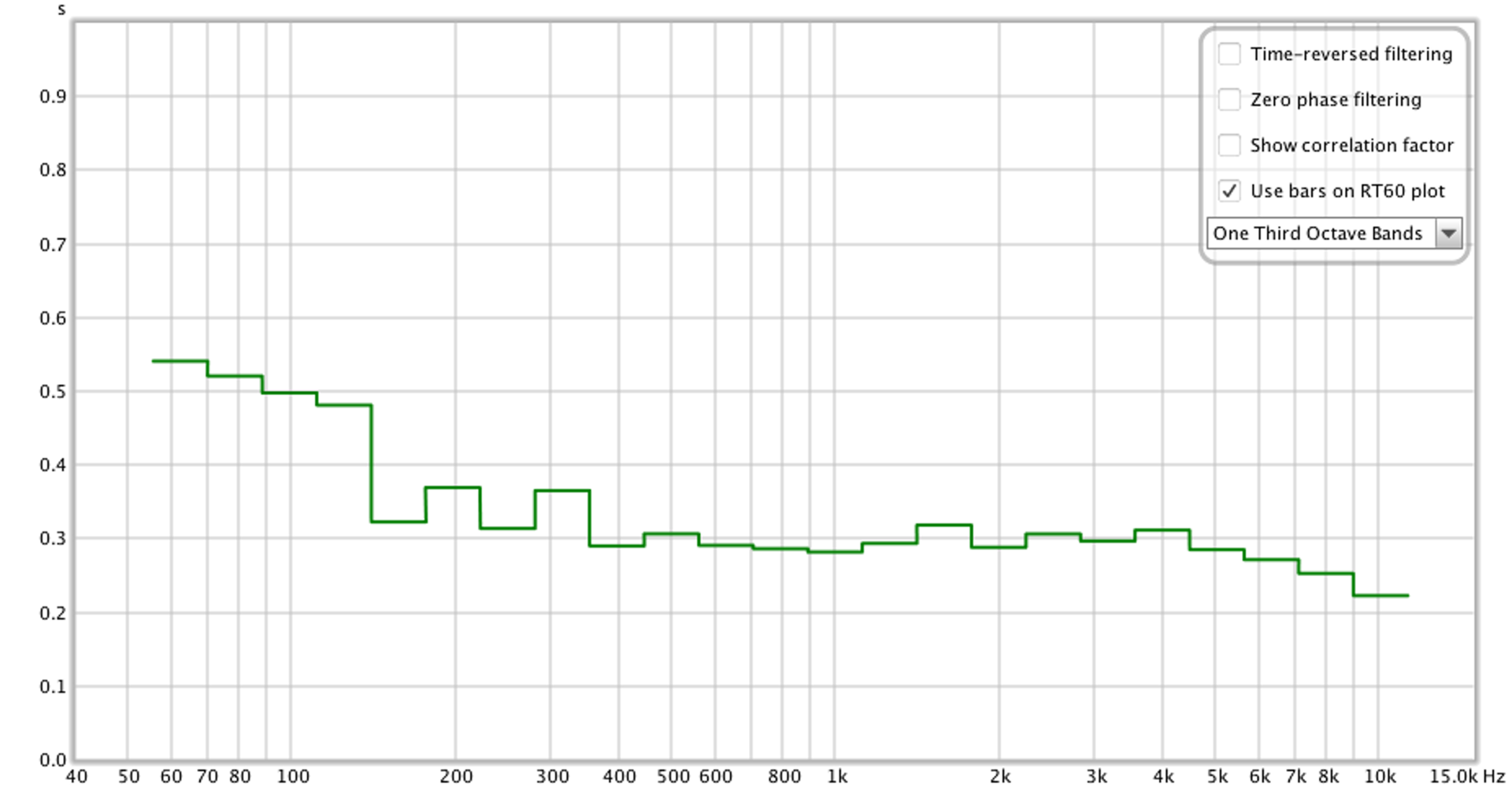

Μετρήσεις εχω ανεβασει αρκετές φορές...να ξαναανεβασω πρόσφατες εφοσον επιμενεις σε ξενο θρεντ (Περαστικέ sorry)... και μάλιστα δεν με πιστευες πριν λιγο καιρο, λες και ανεβαζω μετρήσεις αλλου ή τις πειραζω στο photoshop:o. Περιπου στα 70-75db
RT60

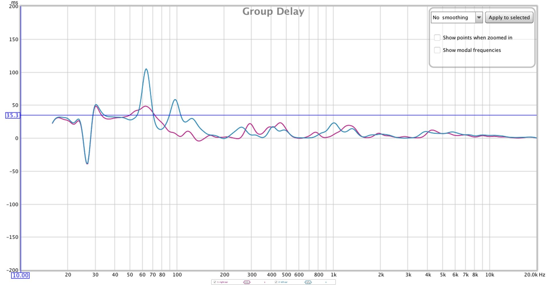

GD

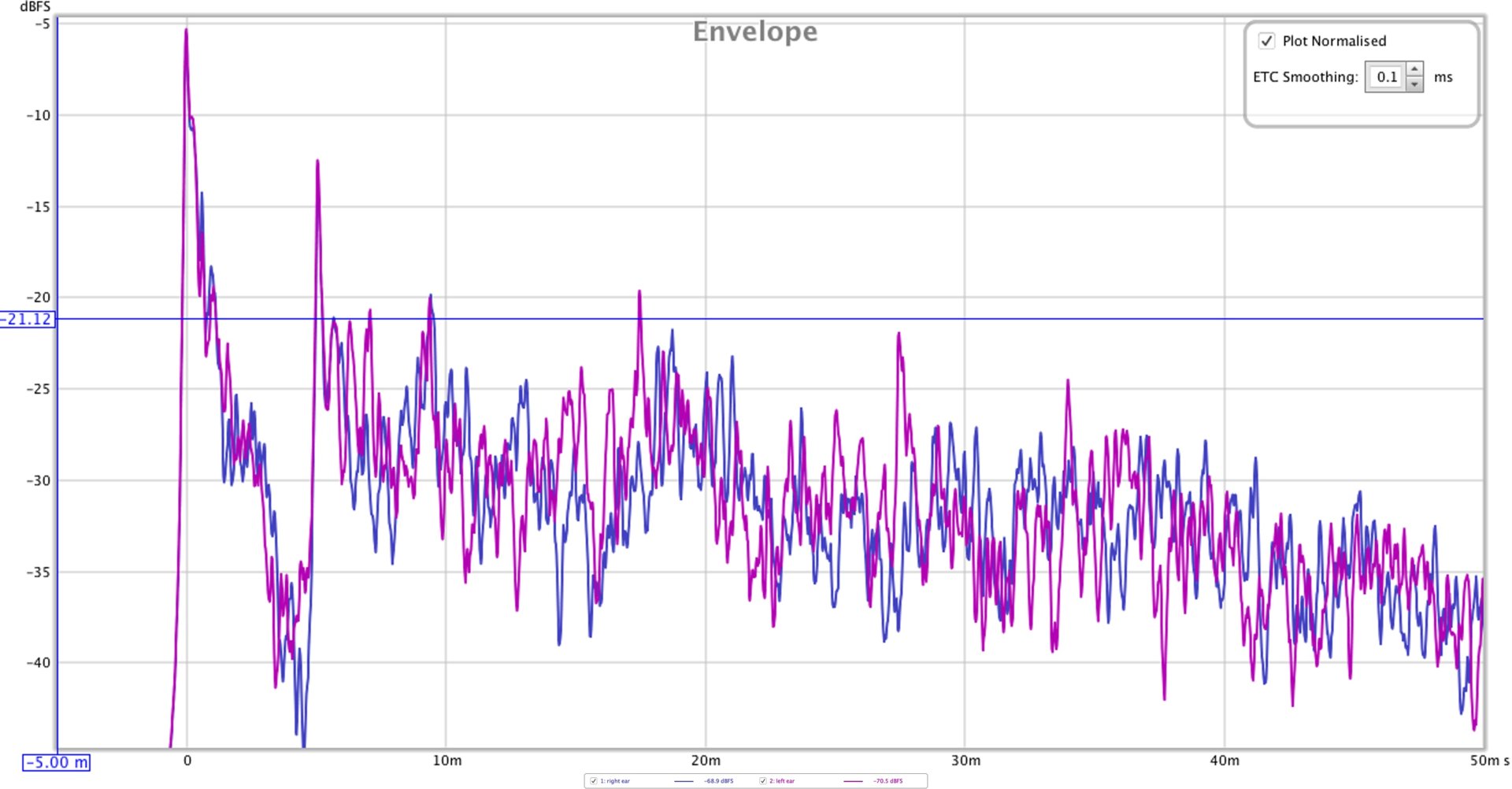

ETC

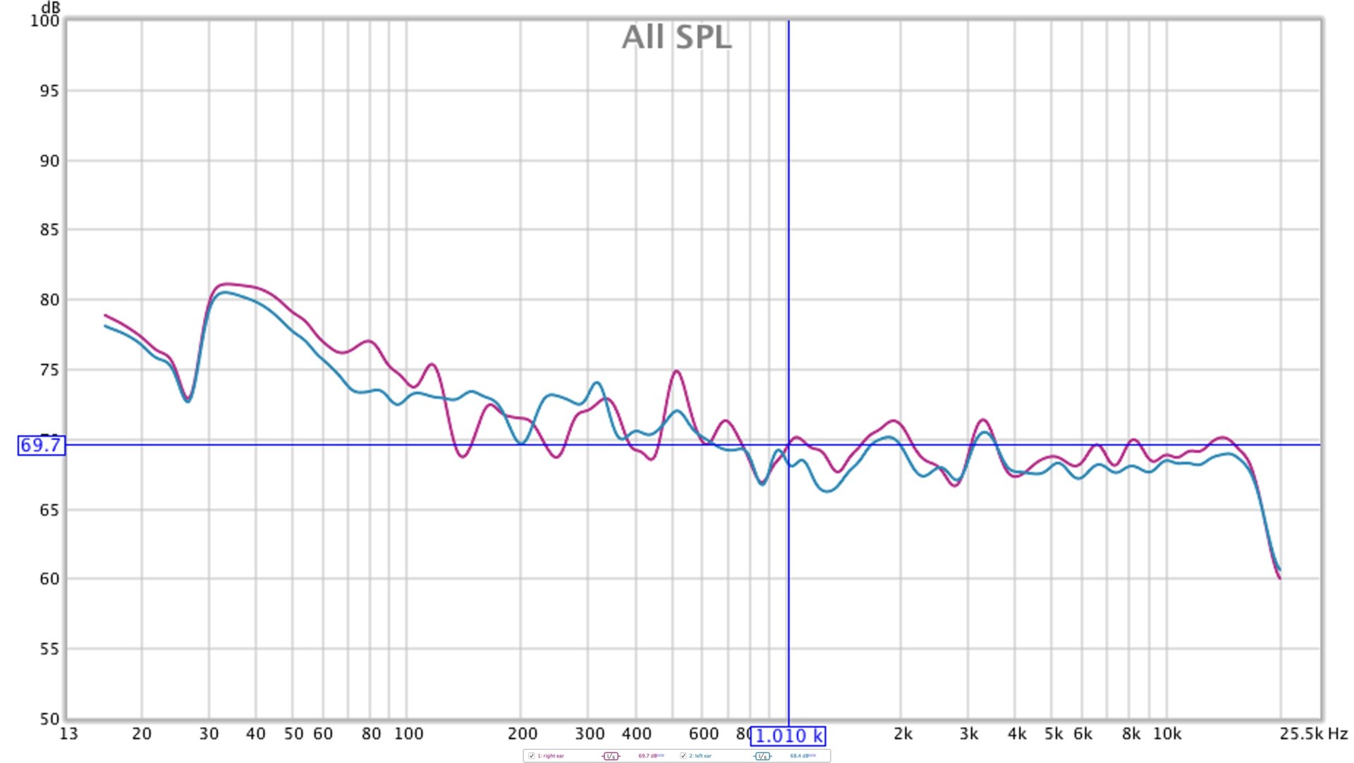

Και ενα SPL (1/6)
Ακολουθουν και THD
32.358
93.294

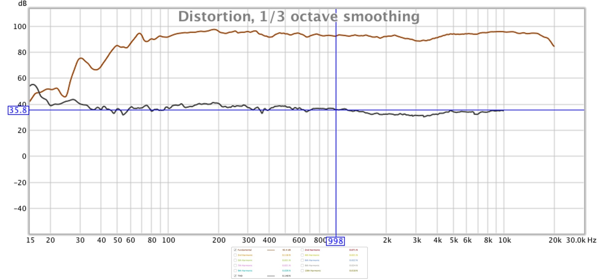

THD (near field), 0,1%-0,2% στο 1Khz, γινεται μονοψηφιο μόνο χαμηλά
Right
Left
Και αλλο ενα GD, με το ενα port κλειστο (1/6)
Δεν ειναι τελεια, ειναι αξιοπρεπη.
Ξαναλεω αν ηταν τελεια δεν θα λιγουρευομουν τα KH420.
Και τι σχεση εχουν ολα αυτα με το τι ειναι το σωστο;
Αντε, βαλε και τα δικά σου τωρα, να δουμε τι συμπερασμα θα βγει...Αν ειναι καλυτερα θα εχεις εσυ δικιο και εγω αδικο, ή απλως θα εχεις πιο πολλα χρηματα;
