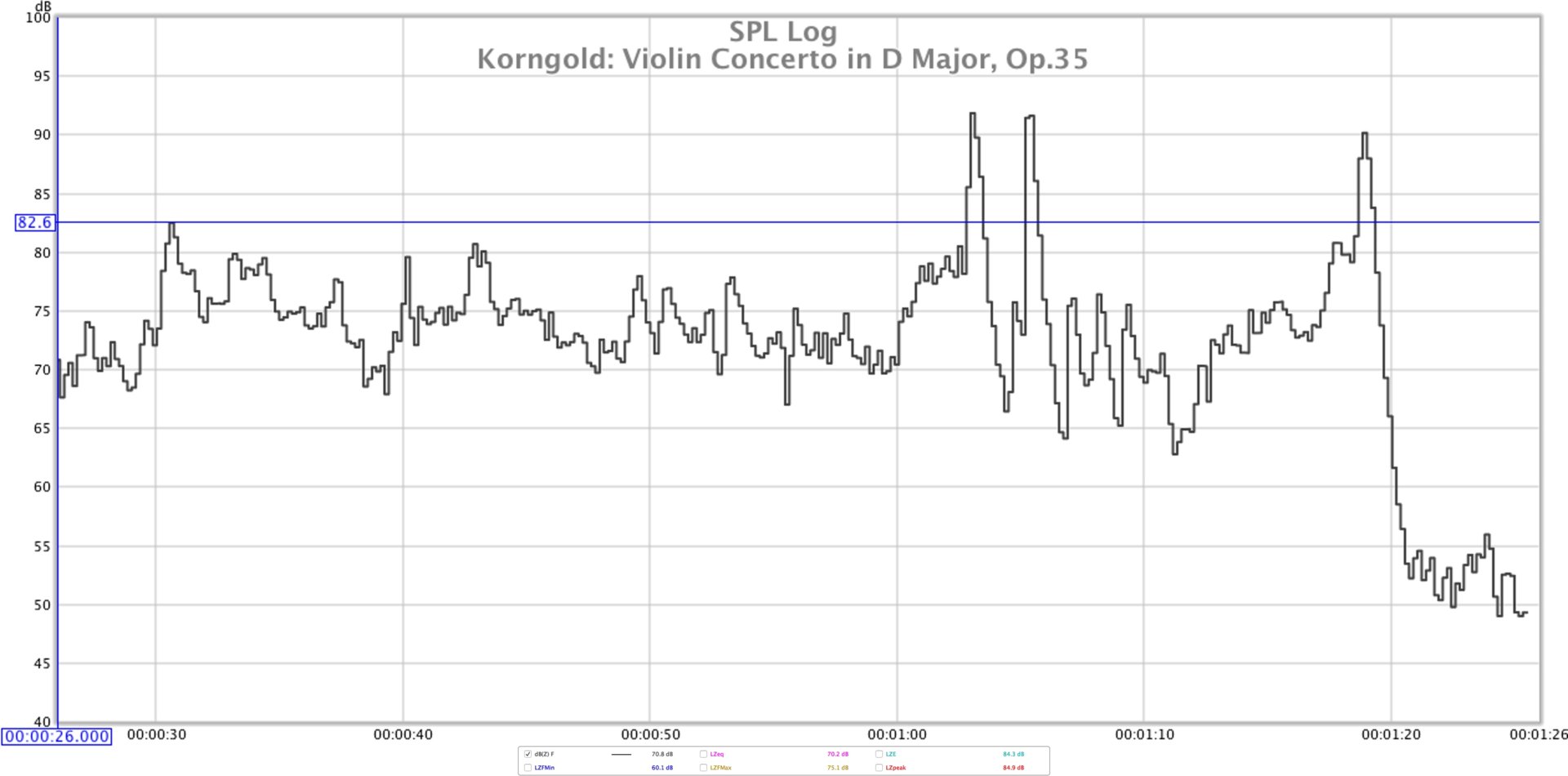

Τώρα, 11:30 την νυχτα. Δεν ενοχλώ οικογένεια. Δεν ακουγεται μεχρι πανω.
Το τελευταιο 1 και κατι λεπτο του πρωτου μερους του Violin Concerto του Korngold.
(ναι, ξερω, ωραια γκόμενα...)
Μεση σταθμη μεταξυ 70-75. Ανετα πιανει το προγραμμα κορυφες σε κακη ποιοτητα αρχειου (streaming στα 320) στα 92db. Τυχαια επιλογη, αυτο ακουω τωρα.
Ε λοιπον αυτη ειναι σταθμη για νυχτα, ωραια ειναι δεν λεω, αλλα οχι για πληρη απολαυση.
Δεν φτανει ουτε για πλακα!!!

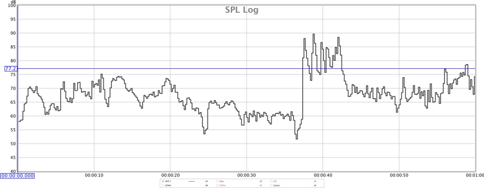

Να κανω και λιγο πλάκα, κορυφη απο τα 52 στα 90 στη στιγμη, στο τριτο μερος...δεν γινεται ελεγε ο αλλος μεχρι 6 db εχουν κορυφες (σε αλλο θρεντ):gotcha:
Α, ρε, που να μετρησουμε τα HiRes σε φουλ ενταση (αλλα ημερα, μην ερθει η αστυνομια :))
