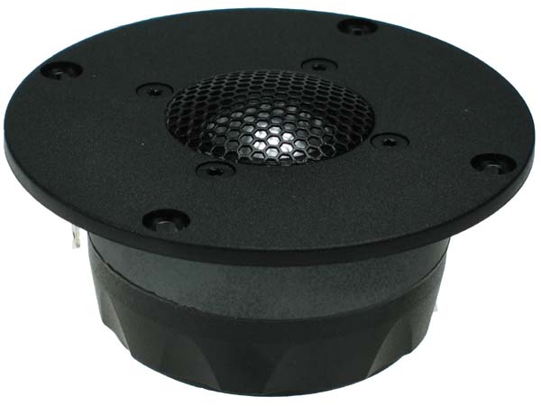

Έχετε καμιά ιδέα πως να κάψω το tweeter; sorry haris1308.
Ο λόγος που πήρα αυτά τα ηχειάκια είναι το tweeter, δε λέει να κάψω αυτά των Xanadu όχι από θέμα κόστους αλλά γιατί πολύ απλά δεν υπάρχουν στο εμπόριο.
