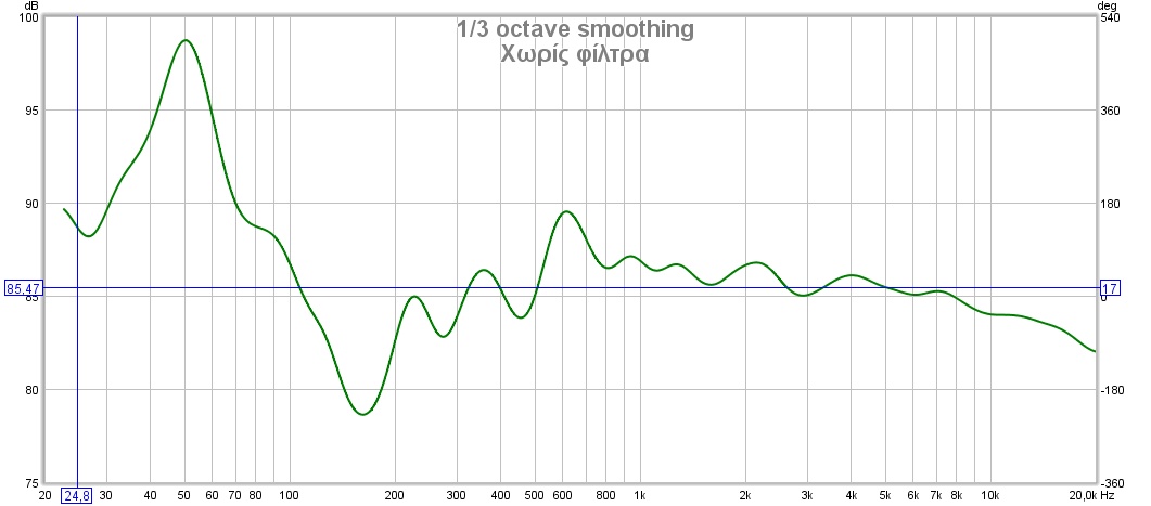

Επίσης, με τα λίγα δεδομένα που έχουμε, δεν βλέπω τον λόγο γιατί να ασχοληθείς με φίλτρο πάνω από τα 200.
Καλησπέρα,

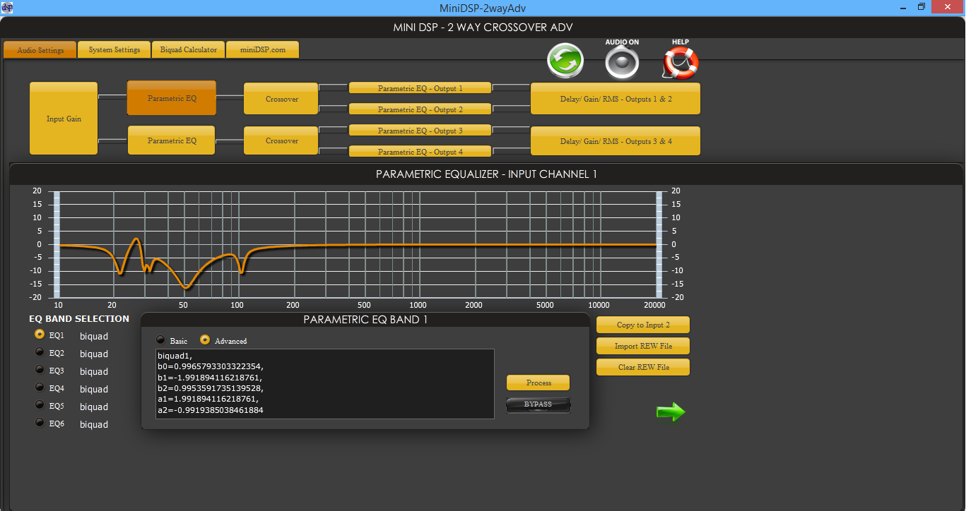

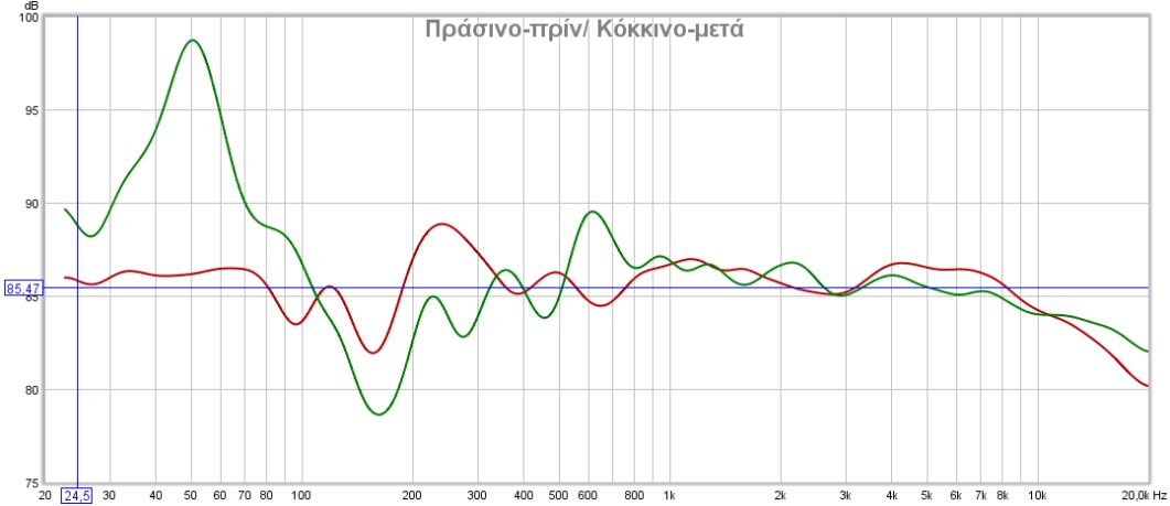

αν δεις πιο προσεκτικά την πρώτη μέτρηση από τα 200 - 1000hz έχει σκαλοπατάκια. Στην δεύτερη , με το minidsp , τα έχει ισιώσει όλα.
Για την τρύπα από 60 - 200hz δεν μπορώ να κάνω και πολλά. Μετρήσεις δεν ξανά έκανα, από Τετάρτη που θα είμαι Home alone πάλι. Αυτό είναι το φίλτρο που έφτιαξε το REW από 20 - 200
Εκεί στα 55 είναι -16db. Αυτό μάλλον φταίει που κάνει τρύπα μετά τα 50. Το περίεργο είναι ότι δεν επεμβαίνει στα 150 ανεβάζοντας, αλλά το ξανακόβει στα 100ΗΖ. Το δεύτερο φίλτρο που έλεγα από 200 - 20000hz είναι στο πιο δεξιά EQ1 για το αριστερό ηχείο και EQ3 για το δεξιό.
Το EQ διορθώνει αλλά δεν κάνει και θαύματα. Ο μοναδικός τρόπος για να το διορθώσεις είναι μπασοπαγίδα στα 50Hz, αλλά αυτή είναι μια επιλογή που δεν πρόκειται να ακολουθήσω.

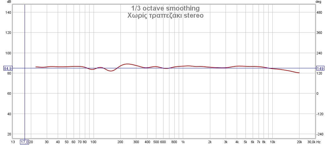

Τραπεζάκι έξω & νέα μέτρηση
Εκτός από την φασαρία των μετρήσεων με αυτό τον ήχο που ακούγεται σαν γιο γιο, έβαλα και την πολυκατοικία να ακούσει ένα τραγούδι . Δεν μπορώ να πω, είχε αισθητή βελτίωση. Μόνο που η θέση ακρόασης, χωρίς το τραπεζάκι μπροστά, μου ξύπνησε μνήμες από την εφηβεία. Σαν να περίμενα στην στάση το λεωφορείο ήταν, μόνο το κρύο έλειπε. Τέσπα, το τραπεζάκι ξανά μπήκε στην θέση του για να απλωθώ σαν άνθρωπος και για τα Hi - Fiλίκια δεν χάλασε και ο κόσμος, μια χαρά παίζουν.
Ερώτηση κρίσεως:
Να τα κάνω ενεργά ή όχι; Καλά για φέτος λίγο δύσκολο αλλά να το βάλω στα πλάνα μου;

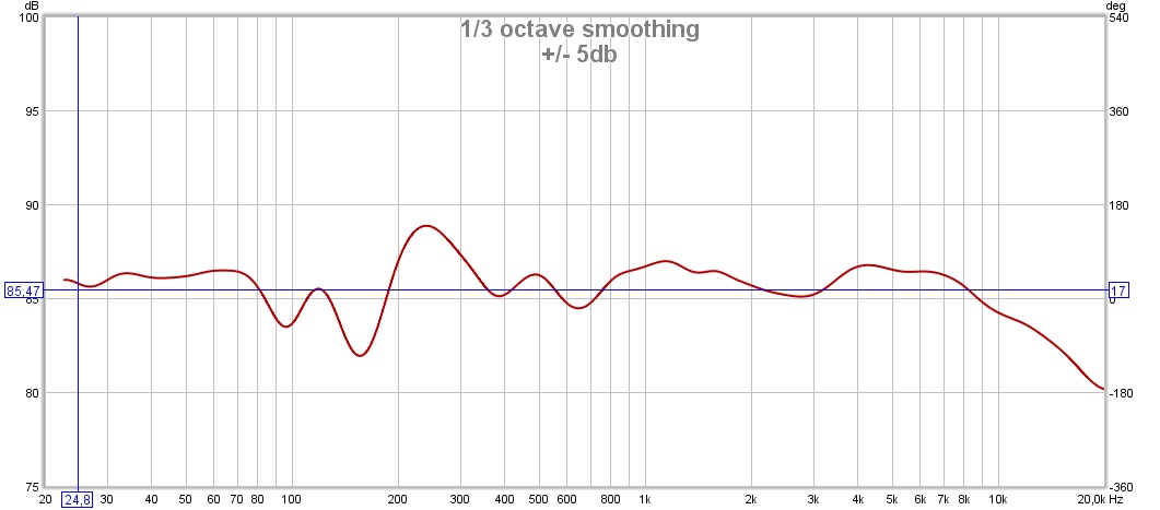

Έτσι; Δεν ξέρω αν το πέτυχα αλλά τόσο παίζουν ( ψάχνοντάς το με τον κέρσορα) +/- 5 dp

Αυτό είναι με φίλτρα ή χωρίς?
Το ίδιο με το προηγούμενο είναι, το zoom άλλαξα. Με φίλτρα και χωρίς το τραπεζάκι.
Αυτό είναι χωρίς στην ίδια κλίμακα !!!

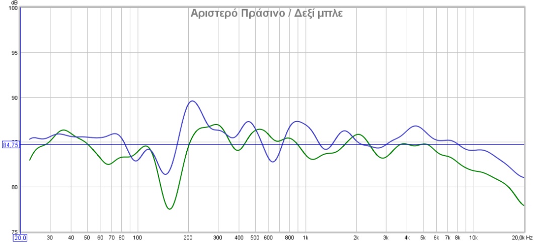

Τι πάχος έχει το καλώδιο των ηχείων που χρησιμοποιείς?
zakman35
1.985
4.008
[DOUBLEPOST=1477157205][/DOUBLEPOST]Έχεις ένα περίεργο roll off στα πρίμα που πιθανόν να οφείλεται σε κάποιο καλώδιο.
Η θέση των ηχείων εινα σίγουρα προβληματική.
Μην το παρακάνεις με τις διορθώσεις στα χαμηλά.

Οι μετρησεις ειναι ενα-ενα ηχείο χωριστά και average? Ή και τα δυο μαζί?

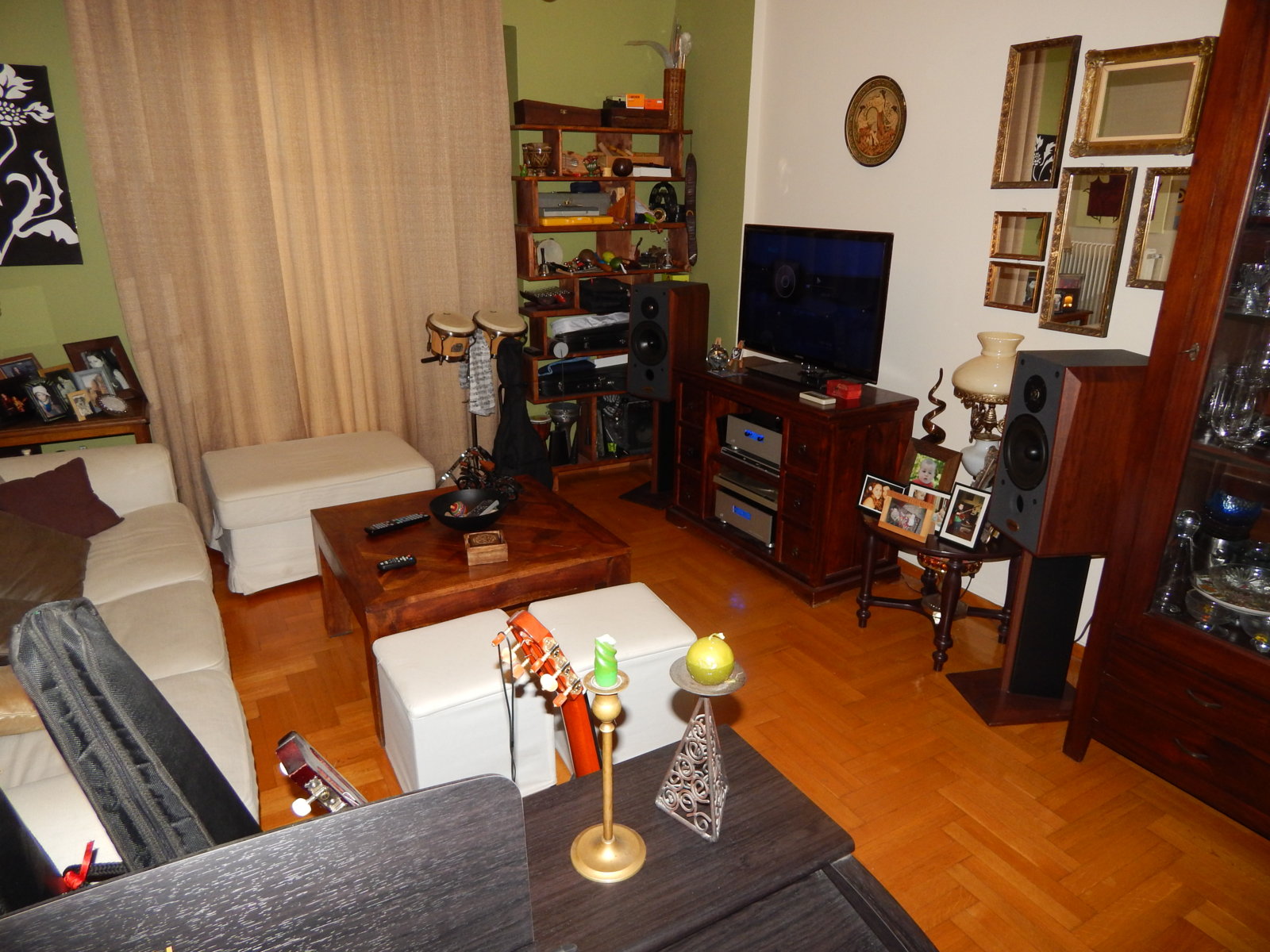

Έβγαλα και φωτό από το σαλόνι
Πίσω από το έπιπλο της TV έχει μια μακαρονάδα από καλώδια. Σώζεται μονο αν φτιάξω ένα έπιπλο για να αντικαταστήσω αυτό που είναι ανάμεσα απο το δεξιό ηχείο και την Τιβι. Να βάλω εκεί τους ενισχυτές και να πάρω ρεύμα από μπαλαντέζα από άλλη πρίζα που είναι πιο δεξιά,( δεν φαίνεται στην φώτο).
Τα ηχεία έχουν μηδενική ελευθερία κινήσεων.
Οι μετρήσεις είναι και τα δύο ηχείααπό την θέση ακρόασης
32.360
93.303
Δοκίμασε μια φορα μετρηση ενα ενα ηχείο και average, θα δούμε τοτε αν ισχύει το roll off ψηλά ή όχι.
Μου αρέσει πως ταίριαξαν οι χρωματισμοί των ξύλων ηχείων-επίπλων. :thumbsup:
Ναι ναι και αν αλλάξω ηχεία οι παντοφλιές θα ακούγονται μέχρι τον βαρδάρη !!
Κοίταξα σε όλες τις μετρήσεις , δυστυχώς το tweeter τραγουδάει για την μπαλκονόπορτα !!

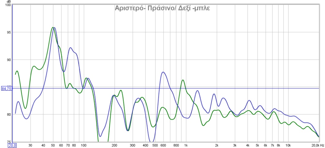

Βαλε και χωρίς φίλτρα.
Ελπίζω η τοποθέτηση του μικροφώνου να ειναι οκ.

Υπέροχα !!!
Χωρίς φίλτρα , δεν άλλαξα την κλίμακα και ας βγαίνει εκτός εικόνας !
32.360
93.303
Τι smoothing έβαλες? 1/6?
Πως τοποθέτησες το μικρόφωνο; τα βασικά ειναι:
  • να ειναι σε τρίποδα,
  • στο ύψος του αυτιού σου στην θέση ακροασης,
  • και να κοιτάει προς το ταβάνι, (ή προς το καθε ηχείο χωριστά)
  • calibration με το "90" file. (Με το αλλο calibration file αν το βάλεις να κοιτάει το καθε ηχείο χωριστά )

Δεν έχω τρίποδο, το κρατάω μπροστά από εμένα στο ύψος της μύτης -> άρα αυτί , το ίδιο είναι.
Το έχω να κοιτάει στην μέση και ευθεία, ανεξάρτητα αν μετράω ένα ή και τα δύο. :thumbsdown::thumbsdown: λάθος;
Το calibration 90 δεν το έχω δοκιμάσει
Smoothing 1/6
