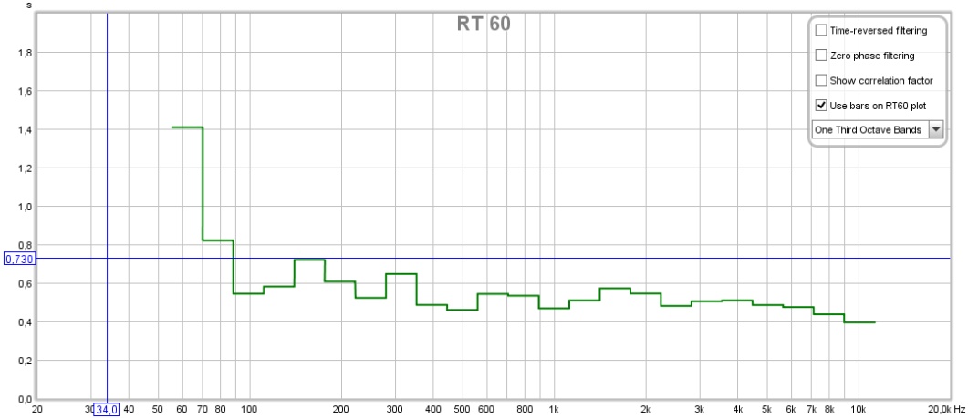

Α, για βαλε και ενα RT60
Ανά κανάλι είναι τα φίλτρα
Το minidsp HD υποστηρίζει dirac, το δικό μου όχι.
Το Tweeter το έχω πάρει στραβά από την μέρα που το άκουσα, ένα χρόνο τα έχω .
Λεφτά για καλώδια ούτε για αστείο.
Ευχαριστώ για την βοήθεια, εκείνο το νήμα το έχω διαβάσει αλλά πρέπει να το κάνω επανάληψη.
Προτιμώ να τα κάνω ενεργά και να αναβαθμίσω tweeter , αν θελήσω να τα αναστήσω.
32.366
93.314
Βαλε και ενα decay...εκεί χαμηλά υπαρχει προβλημα σημαντικό.

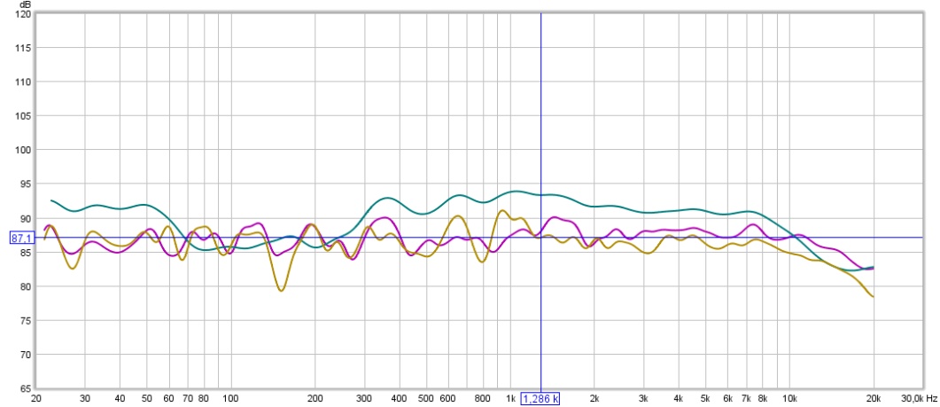

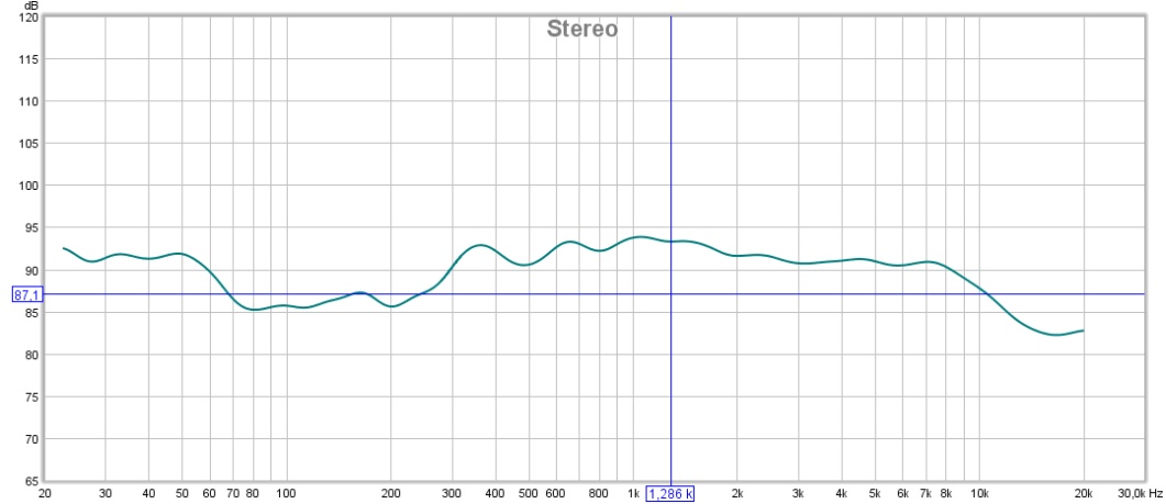

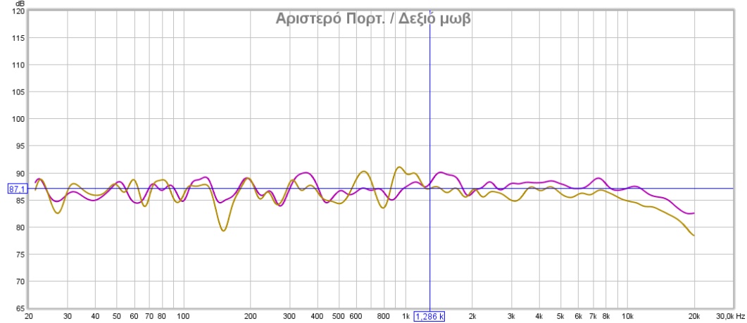

Νέες μετρήσεις. Το μικρόφωνο στο τριποδάκι του , από κάτω ένα παιδικό σκαμπό για να έρθει στο σωστό ύψος. Δεν μετακινήθηκε χιλιοστό σε όλες τις μετρήσεις. Calibration 90 , όλες οι μετρήσεις με το μικρόφωνο να κοιτάει προς τα πάνω, 4 sweep σε κάθε μέτρηση, volume επίσης στο ίδιο σημείο. Τα μηχανήματα παίζανε 30+ λεπτά πριν τα ξεπατώσω.
Ξεχάστε τα tweeter , αυτά είναι για την ανακύκλωση. Ιδιαίτερα το αριστερό, απλός δεν παίζουν σωστά, γέρασαν.
Μαζί δεν κάνουν και χώρια δεν μπορούν. Ενώ οι ξεχωριστές μετρήσεις είναι εντάξει μαζί κάνουν αυτή την κοιλάδα 50 - 300 Hz.. Μία μέτρηση και τα τρία μαζί. Αριστερό πορτοκαλί / δεξί μωβ/ στερεο γαλάζιο

Έσβησα τα παλιά φίλτρα.
Έκλεισα το Bass Vromex.
Τα μέτρησα με τον τρόπο που προανέφερα.
Έβαλα στο REW να μου σιδερώσει από από 20 - 1000Hz . Έφτιαξε τα φίλτρα του, ένα για κάθε ηχείο.
Τα φόρτωσα στο minidsp.
Ξαναμέτρησα με τα φίλτρα και πήρα αυτά τα αποτελέσματα.

Δεν μπορώ να καταλάβω πως έφτιαξε μονο ενα φίλτρο για καθε ηχείο, απο 20-1000. Ειναι μεγάλο κομμάτι του φάσματος.
Θα περίμενα περισσότερα, 3-4 τουλαχιστον.
Αυτήν την ακύρωση οταν παίζουν μαζί, ας μας την εξηγήσει κάποιος γνώστης. Και τη σημασία της.
Ααααααααααα τώρα κατάλαβα την απορία σου.
Στο REW πας να φτιάξεις φίλτρα, επιλέγεις απο την πρώτη καρτέλα minidsp.
τσεκάρεις καποιες άλλες ρυθμίσεις και πας πιο κάτω που βάζεις το range που θα σου κάνει διόρθωση.
Εκεί έβαλα 20 - 1000.
Minidsp σημαίνει 6 ρυθμίσεις στο eq ανά κανάλι. Π.χ. στο minidspHD σημαίνει 10 ρυθμίσεις.
Αυτές τις 6 ρυθμίσεις λογαριάζω για ενα φίλτρο, γιατί τις παίρνεις όπως είναι και τις περνάς πακετο στο minidsp
