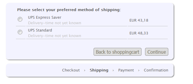

H τιμή των 130 είναι χωρίς ΦΠΑ και μεταφορικά δυστυχώς.
Η τιμή των δυο modules είναι αυτή:
και τα μεταφορικά:
Άλλα +210 με ίδια μεταφορικά για το SMPS της hypex, είτε για το 1200άρι για στέρεο ενισχυτή είτε δύο 400άρια για monoblock.
Υπάρχει και η οικονομικότερη λύση (και από εδώ) της connexelectronic για μονομπλοκ που στοιχίζει λιγότερα αλλά πέρα από τη διαφορά ποιότητας (;) χάνεις κάποια χαρακτηριστικά όπως το DC error που έχει πάνω του το Hypex.
