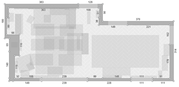

Το σαλόνι είναι πολύ μακρόστενο όπως μπορείτε να δείτε και στην κάτοψη με διαστάσεις χοντρικά 8,1-8,5m μήκος, 3,75 μέγιστο πλάτος και 2,8 ταβάνι.
Εδώ είναι μια κάτοψη του δωματίου.

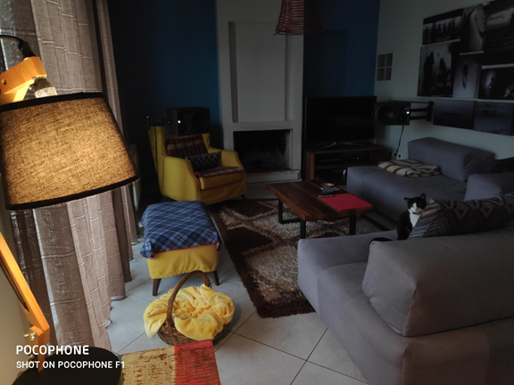

Και εδώ μια άποψη του κύριου χώρου με τη μικρή μας Φρόσω στη θέση ακρόασης να απολαμβάνει Shostakovich :)

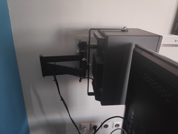

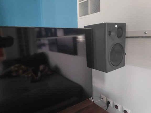

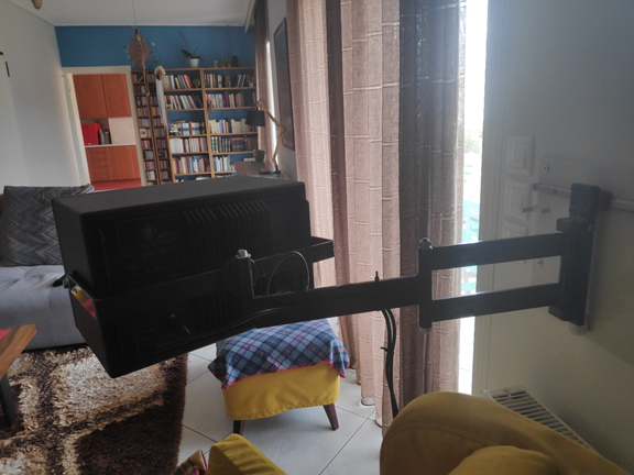

Ο αγαπητός φίλος έφτιαξε custom βάσεις που πληρούν όλες τις προδιαγραφές με πολύ κόπο απ’ ότι κατάλαβα και τον ευχαριστώ πολύ για το μεράκι και την προσπάθειά του!
Οι βάσεις λειτουργούν όπως βλέπετε στις παρακάτω φωτογραφίες και μου επιτρέπουν να έχω εύκολα «ανοικτή» θέση ακρόασης και «κλειστή» θέση αποθήκευσης. Είναι πολύ σημαντικό ότι μου δίνεται η ευελιξία να έχω διάφορες αποστάσεις από τον μπροστά και πλαϊνό τοίχο, το οποίο σε συνδυασμό με την δυνατότητα μετακίνησης της θέσης ακρόασης επιτρέπει «παιχνίδι» για την εύρεση της καλύτερης συμπεριφοράς των δορυφόρων σε σχέση με τις επιθυμητές αποστάσεις στο ισόπλευρο τρίγωνο και την θέση ακρόασης σε σχέση με τα modes του χώρου.
Η βάση σε έκταση
Και σε θέση «αποθήκευσης» όπου κλείνουν και μετακινούνται πίσω με το ηχείο σε κάθετη θέση για να μην ενοχλούν.
Οι συγκεκριμένες βάσεις σε σχέση με συμβατικό στήσιμο παρουσιάζουν τα εξής προβλήματα:
  • Είναι λίγο δύσκολο να βρεις τις αποστάσεις ακριβώς αφού παίζουν ρόλο, πέρα από την θέση του συστήματος κατά μήκος της βάσης, οι κλίσεις που έχεις βάλει τους βραχίονες. Αυτό δεν θεωρείται πρόβλημα της κατασκευής αλλά του σχεδίου (που είχα συμβάλει και εγώ) και το γνώριζα εξ’ αρχής. Στην πράξη μετά από λίγο καιρό το συνηθίζεις και τα ηχεία στήνονται «με το μάτι» με απόκλιση 0,5 cm σε λιγότερο από 30 δευτερόλεπτα. Άρα, δεν υπάρχει πρόβλημα!
  • Επειδή η βάση σταθεροποιείται στην ανοικτή θέση με το βάρος του ηχείου αντέχει μέχρι ένα συγκεκριμένο ύψος κραδασμών πριν φύγει από την θέση ισορροπίας. Με τα ηχεία μου σε sweeps που ξεκινούσαν κάτω από την ελάχιστη συχνότητα και προκαλούσαν βίαιη ταλάντωση του woofer τα ηχεία έφευγαν προς τα πίσω. Σε κανονικές συνθήκες ακρόασης όπου είναι κροσαρισμένα, έχουν παίξει μέχρι και σε πάρτι χωρίς να μετακινηθούν χιλιοστό.

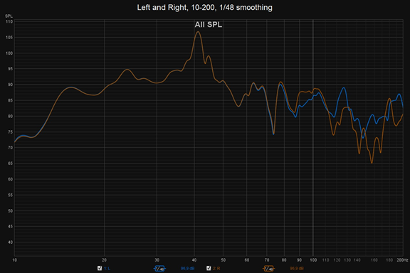

Μετά από άπειρους πειραματισμούς με simulations, μετρήσεις και ακουστική επιβεβαίωση, έχω μάθει το δωμάτιο μου αρκετά καλά. Τα κύρια χαρακτηριστικά του χώρου είναι:
  • H πρώτη οκτάβα είναι σε μεγάλο βαθμό flat.
  • H δεύτερη χαρακτηρίζεται από το κύριο mode του μήκους του δωματίου 42Hz το οποίο δεν αποσβένεται από τον χώρο. Υπάρχει επίσης προβληματική περιοχή μεταξύ 60-85HZ με ακυρώσεις.

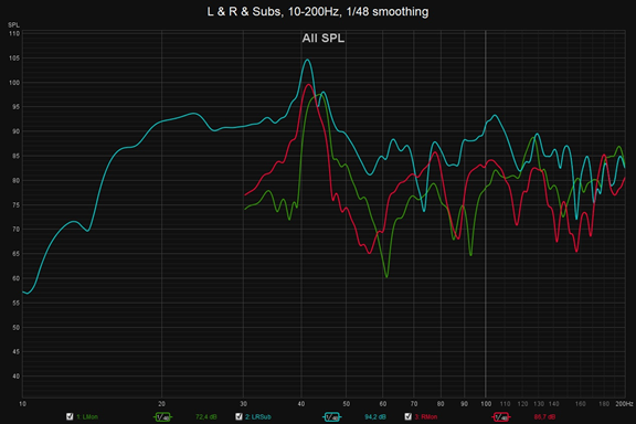

  • Η απόδοση φτιάχνει πάρα πολύ αν τοποθετηθεί το 1 εκ των 2 sub στο 25% του μήκους (2m περίπου) όπου και το mode μειώνεται κατά 10db περίπου σε πλάτος και ο χρόνος αντήχησης πέφτει σημαντικά με παράλληλη βελτίωση του 60-85Hz. Για το θέμα έχει υπερθεματίσει ο Bhutia άρα δεν θα επεκταθώ. Η θέση έχει δοκιμαστεί και δουλεύει αλλά τελικά δεν προκρίθηκε για πρακτικούς λόγους.
  • Η καλύτερη απόδοση των δορυφόρων όσο αφορά τις ακυρώσεις είναι όσο το δυνατόν πιο πίσω στο δικό μου χώρο. Όπως είπα οι αποστάσεις είναι διαφορετικές άρα και τα 2 ηχεία «καλά» δεν γίνονται και πάντα υπάρχει ένας συμβιβασμός.

  • Τα subs είναι στο 25% του πλάτους του δωματίου διότι εκεί δίνουν το πιο ισορροπημένο αποτέλεσμα στην περιοχή 80-100Hz. Η ρύθμιση των subs είναι στο -5db έκαστο το οποίο δίνει περιθώριο να εφαρμόσω target curve +5 με +7db χαμηλά και να έχω και ρέστα. Τα subs Επίσης τα κόβω στους 18 κύκλους άρα πρακτικά παίζουν από τους 20 κύκλους γιατί παρακάτω υπάρχει πολύ βρώμα από το δωμάτιο και ελάχιστο μουσικό περιεχόμενο.
  • Με την θέση επιλεγμένη και το τρίγωνο ισόπλευρο, οι δορυφόροι απέχουν 1,3m ο αριστερός και 1,7m ο δεξιός από τον πίσω τοίχο. Οι συγκεκριμένες θέσεις δεν είναι οι βέλτιστες (ειδικά για τον δεξί δορυφόρο) αλλά όπως είπαμε δεν γίνεται αλλιώς.
Συμπέρασμα 8: η μικρή μου εμπειρία λέει ότι η τοποθέτηση είναι ο σημαντικότερος παράγοντας του αποτελέσματος. Απαιτεί χρόνο, διάβασμα και μικρόφωνο. Το γνωστό Umik κάνει πολύ λίγα λεφτά σε σχέση με την γνώση που θα σας προσφέρει για το σύστημα και τον χώρο σας. Αμαρτία είναι να λείπει από τα σπίτια μας. Το κριτήριο για την τοποθέτηση είναι ο καλύτερος δυνατός συμβιβασμός σε σχέση με τη συμπεριφορά του χώρου μας. Δεν υπάρχει τέλειο δωμάτιο άρα ούτε και τέλεια τοποθέτηση.
Η απόκριση του setup προ ισοστάθμισης είναι αυτή.
Το Cross ορίστηκε στους 85 κύκλους με crossover 48db/octave και το αποτέλεσμα είναι το παρακάτω.

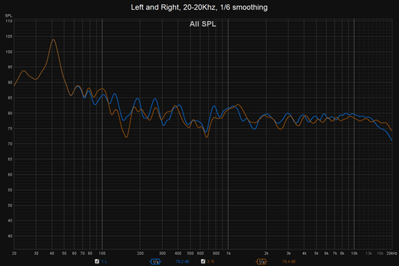

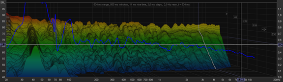

Και όλο το φάσμα σε 1/6 smoothing.
Παρατηρούμε την προβληματική 3η οκτάβα ειδικά για το δεξί. Επίσης και οι 2 δορυφόροι έχουν μια πτώση στην περιοχή 500-800 που απ’ ότι έχω συμπεράνει οφείλονται στο ταβάνι. Το κούρδισμα των Neumann φαίνεται να περιλαμβάνει μια πτώση 3 db μεταξύ 1 και 2Khz (ή μπορεί να είναι και ο χώρος μου). Σε κάθε περίπτωση η απόκριση του Neumann από το 1 khz και πάνω μου αρέσει πάρα πολύ όπως είναι.

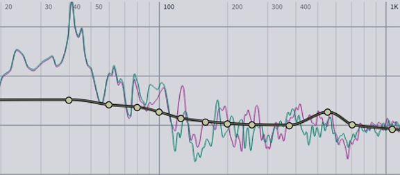

Στο δικό μου setup κάνω ισοστάθμιση στο focus mode (Chair) αφού δεν με απασχολούν άλλες θέσεις και οι αποστάσεις στις μετρήσεις είναι περίπου 30 cm για να καλύψω ικανοποιητικά την θέση μου.
Η τελευταία target curve είναι η παρακάτω. Παίζω μεταξύ +4-6db χαμηλά με μορφή παρόμοια της Harman. Στο +6db έχω καλύτερο άκουσμα σε συμφωνική μουσική ενώ σε πιο bass heavy παραγωγές (ηλεκτρονική, κτλ.) προτιμώ το +4db. Μάλλον θα καταλήξω στο +5db για να μην αλλάζω preset κάθε φορά. Η ισοστάθμιση γίνεται μέχρι το 1Khz με μια ήπια τόνωση της περιοχής 500-800hz που έχω ακυρώσεις. Από εκεί και επάνω έχω αφήσει το κούρδισμα του ηχείου ως έχει γιατί μου αρέσει πολύ πως παίζει.
Έπειτα από πολλές δοκιμές, προσωπικά κατέληξα ότι δεν έχει νόημα να προσπαθείς να ισιώσεις/ σιδερώσεις τα πάντα. Τζάμπα κόπος και μικρή διαφορά στο αποτέλεσμα, αν όχι χειρότερο λόγω κουρέματος δυναμικού εύρους. Το μόνο που καταφέρνει το σιδέρωμα είναι να φτιάχνει μια εντυπωσιακή μέτρηση στο REW για να μοιραστείς με τους φίλους. Αν είναι να «σιδερωθούν» τα πράγματα κάπως, θα πρέπει να γίνει μέσω treatment και τότε, ναι! το αποτέλεσμα θα είναι εντυπωσιακά καλύτερο γιατί πέρα της απόκρισης θα έχουν ισιώσει και άλλα πράγματα.

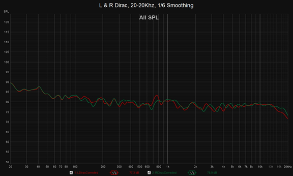

Το αποτέλεσμα είναι το παρακάτω.
και όλο το φάσμα
Συμπέρασμα 10: Το Dirac είναι καταπληκτικό εργαλείο. Για όσους βρίσκονται σε αφρόντιστο χώρο είναι πολύ σημαντικό και θα βελτιώσει δραματικά τα αποτελέσματα. Το έχω δοκιμάσει προσωπικά σε 5 ακόμα setup φίλων και ακόμα με σύντομη ενασχόληση σε αφρόντιστους χώρους και περίεργες καταστάσεις τοποθέτησης, τα αποτελέσματα ήταν εντυπωσιακά. Αν ασχοληθείς περισσότερο προφανώς πας σε καλύτερο επίπεδο. Για όσους δε, έχουν φροντίσει για τα βασικά (επάρκεια εξοπλισμού, τοποθέτηση, φροντίδα χώρου) θα βάλει αυτό το κερασάκι, που νομίζω ότι έγκειται στην χρονική διόρθωση περισσότερο, για να πλησιάσεις πραγματικά πολύ καλά αποτελέσματα.

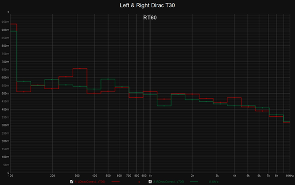

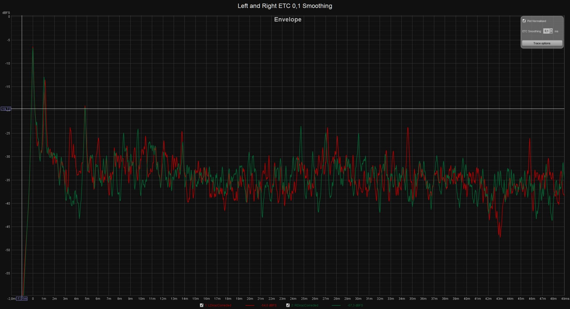

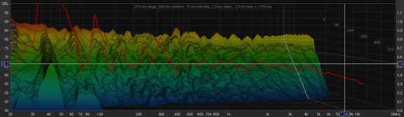

Πέρα της απόκρισης, o χώρος έχει πρόβλημα στο RT. Γνωρίζω ότι η μέτρηση RT με το REW δεν είναι απόλυτη αλλά η εικόνα που δίνει το παρακάτω T30 βγάζει συνάδει περίπου αυτό που ακούω.

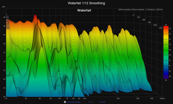

Επίσης από τους 100 κύκλους και κάτω υπάρχει σοβαρό θέμα στους χρόνους όπως φαίνεται στο waterfall.
Τέλος υπάρχει μια σχετική ανομοιομορφία στους χρόνους αντήχησης λόγω της επίπλωσης, με το δεξί ηχείο που είναι πιο «φορτωμένο» να είναι πιο ισορροπημένο σε σχέση με το αριστερό που έχει την τζαμαρία και λιγότερα έπιπλα.
To δεξί ηχείο.
Και το αριστερό.
Άρα θα πρέπει να πέσουν οι χρόνοι αντήχησης συνολικά πιο χαμηλά και περισσότερο κάτω στις περιοχές κάτω από τα 500Hz.
Σε αυτά τα πλαίσια, θα γίνουν μικρές προσθήκες με κάποια προϊόντα ακουστικής φροντίδας που θα ικανοποιούν και την αισθητική μας άποψη για το σαλόνι αλλά ταυτόχρονα ελπίζω να προσδώσουν κάτι. Δεδομένο ότι δεν υπάρχουν δυνατότητες για πολλά πράγματα, την μάχη του mode στους 42 κύκλους που θα απαιτούσε πολλά και μεγάλα panels την έχω χάσει από τα αποδυτήρια. Οι προσθήκες που σκέφτομαι είναι οι εξής:
  • 2 πάνελ στον μπροστά τοίχο πίσω από τα ηχεία που είναι ζώνη πίεσης με μεμβράνη και πρόσοψη για λίγο διάχυση.
  • 2 ή 3 μπασοπαγίδες με μεμβράνη στις μπροστά γωνίες στο πάτωμα
  • 2 πάνελ 10άρια μεταφερόμενα που θα τοποθετούνται στο παράθυρο αριστερά και θα φεύγουν σε άλλο δωμάτιο όταν δεν χρειάζονται. Μάλλον χωρίς πρόσοψη ξύλου λόγω μικρής απόστασης.
  • 4 ή 5 πάνελ 10 άρια με διάχυση στο ταβάνι.
  • Μάλλον 2 2d diffusors στο τζάκι περισσότερο για αισθητικούς λόγους (αρέσει στο έτερο ήμισυ).
  • Όπως φαίνεται στις φωτογραφίες, ο δεξιός τοίχος έχει ήδη καλυφθεί με πάνελ που έχουν τυπωθεί κάποιες φωτογραφίες.
Ελπίζω με τις προσθήκες να:
  • Πέσει συνολικά το RT από τους 100-150 κύκλους και πάνω και να πλησιάσει το 0,4
  • φτιάξει η υποχώρηση των δορυφόρων στην περιοχή 500-800Hz για να κατεβάσω την ισοστάθμιση που κάνω χαμηλότερα (500Hz)
  • ομαλοποιηθεί η απόκριση μεταξύ 100-200Hz.
  • Ισορροπήσουν οι χρόνοι EDT & RT μεταξύ των 2 καναλιών.
  • Πέσουν ελάχιστα οι χρόνοι κάτω από τα 100Hz.
Όταν γίνει το update, θα ανεβάσω ανανεωμένες μετρήσεις.

Δεν διαφωνώ σε τίποτα και αν ποτέ ανέβω επάνω χωρίς να τρέχω σαν τον Βέγγο θα ήταν πολύ μεγάλη μου χαρά να ακούσω έκαστα συστήματα αλλά για την εμπειρία και την γνωριμία και όχι για να πειστώ. Πεισμένος είμαι και χωρίς να ακούσω.
Από την άλλη, σε εμένα πολυκάναλο σε αυτό το χώρο δεν παίζει. Το σκέφτηκα πολύ στην αρχή και τελικά το απέρριψα. Είναι πάρα πολλοί οι πρακτικοί και αισθητικοί συμβιβασμοί για να στηθεί κάτι τέτοιο σε αυτό το σαλόνι. Εδώ τα 2 ηχεία δυσκολεύτηκα να βάλω σωστά. Το κεντρικό, που οεο;
Και από την άλλη, είπαμε, καλή η λ@λ@κία με τα ηχεία και τις βλακείες αλλά πάνω από όλα θέλω να μαζευόμαστε οι φίλοι, να καθόμαστε και να ευχαριστιόμαστε με μουσική ή όχι και χωρίς να ζμπρώχνουμε ηχεία από εδώ και από εκεί :).
Αν ποτέ μετακομίσω, βρεθεί πιο πρόσφορος χώρος και υπάρχει το budget εννοείτε θα το κάνω και θα γουστάρω τρελά.

Ευχαριστώ! Πολύ ωραίος δεν είμαι! Είπαμε ότι το ευχαριστιέμαι αλλά όπως έγραψα έχει σημαντικά προβλήματα το σύνολο. Επειδή είμαι πραγματιστής σαν άνθρωπος και έχουμε πήξει στα "τέλεια" συστήματα, σκοπός της παρουσίασης είναι να δώσω όσο πιο εμπεριστατωμένα μπορούσα τα προβλήματα που πιστεύω ότι υπάρχουν σε κάθε σαλόνι ρεαλιστικά και με ποιούς τρόπους προσέγγισα εγώ κάποια από αυτά.
Σε σχέση με τα παλαιότερα συστήματα όπως είπα και στην παρουσίαση παίζει πάααααααρα πολύ καλύτερα. Ισορροπημένο τονικά, σε μεγαλύτερες εντάσεις, πιο ξεκούραστα, όλες τις μουσικές. Νομίζω ότι οι μεγάλες διαφορές προκύπτουν από:
1. Τα subs. Είναι τελείως άλλη αίσθηση. Πέρα από το ότι ευχαριστιέμαι περισσότερο τις κύριες μουσικές μου, παραδόξως μου άνοιξαν και το ενδιαφέρον για κάποιες δουλειές ηλεκτρονικής που μέχρι τότε τις "σνόμπαρα".
2. Ta Neumann και κυριότερα η σωστή οδήγηση αυτών. Νομίζω ότι παρά τις προσπάθειες, ποτέ δεν είχα καταφέρει να οδηγήσω τόσο καλά τα προηγούμενα ηχεία μου (SF & 2 ζευγάρια B&W). Αυτό είναι ένα πολύ σημαντικό προτέρημα των ενεργών ηχείων κατά την άποψή μου. Με το που τα σύνδεσα πρόχειρα πριν από ένα χρόνο, χωρίς subs, έπαιξαν πολύ καλύτερα από ότι άλλο είχα ακούσει στον χώρο μου.
Να το χαιρεσαι το συστημα σου!Θα παραμεινεις δικαναλος ή θα μας προδωσεις; :p
Ανεβασε και ενα IR μεχρι τα 50ms να δουμε και τι γινεται με τις βλαβερες ανακλασεις.
Από το ταβάνι, βάση να κατεβαίνει να ακούς, και να ανεβαίνει μετά. Μελιδης. Ευκολακι.
Ομοίως τα 2 πίσω ηχεία.
Τα πάνω ηχεία του άτμος, δεν ενοχλούν έτσι κι αλλιώς.
Εδώ γάτα χωράει, ηχεία δε θα χωρέσουν;
Μια χαρά βολεύεται ένα σεταπ 5.2.4 σε σένα.
Είμαι σε ενοίκιο Κώστα. Δεν μπορώ να κάνω τέτοια πράγματα.
Σε ευχαριστώ πολύ. Έχω μπόλικα χρόνια ακόμα στο δικάναλο όπως βλέπεις. Ιδού το IR.

Εξαιρετικες για αφροντιστο χωρο!
Οπωσδηποτε να ασχοληθεις με αυτην στο 1ms και θα εισαι μια χαρα.Προσεχε ομως διοτι και εμενα μου εβγαζε κατι παρομοιο στο 1ms και μετα ανακαλυψα οτι ηταν η ανακλαση απο την οθονη του λαπτοπ,διοτι εγω δεν εχω θεμα με πρωιμες ανακλασεις.Απο εκει και περα δωσε προτεραιοτητα σε μπασσοπαγιδες!
