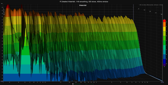

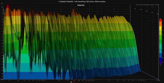

Παρακάτω βλέπουμε 2 αναλυτικά waterfall (1/48 smoothing, 500 slices) ώστε να φαίνεται όσο το δυνατόν καλύτερη η κατάσταση για το αριστερό και το δεξί με όριο χρόνου το ιδεατό 400ms.
Αριστερό
Δεξί
Όπως βλέπουμε από το 1Khz και πάνω είναι αρκετά καλά και από χρόνους και από ομοιογένεια. 300hz- 1Khz οι χρόνοι δεν είναι τραγικοί πλην εξαιρέσεων σε κάποιες συχνότητες αλλά δεν είναι ιδιαίτερα ομοιογενής η εικόνα. 100-300 υπάρχουν αρκετά προβλήματα και κάτω από τους 100 υπάρχει πρόβλημα γενικό και εκτός του mode που δεσπόζει.

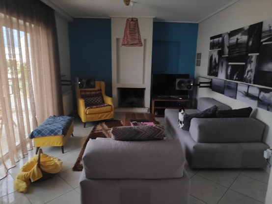

Το δωμάτιο είναι αυτό.

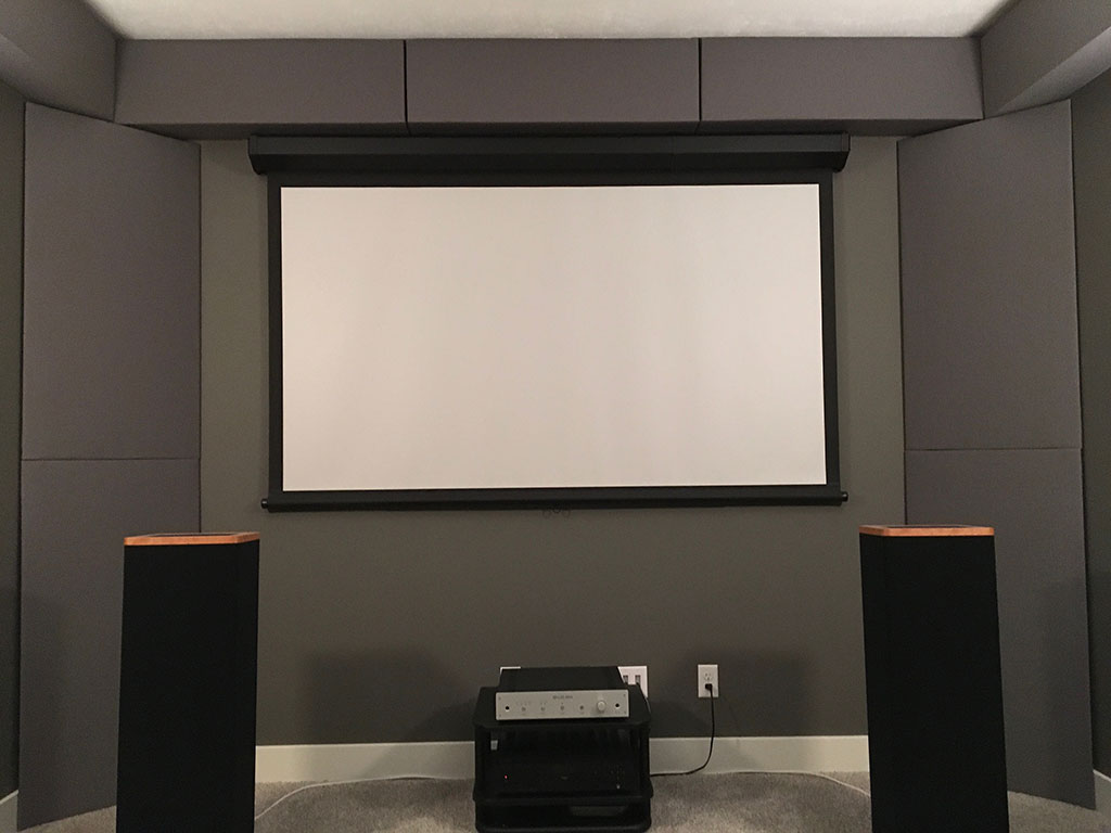

Στο δεξί τοίχο έχουν μπει αυτά τα πάνελ με τις φώτο που είναι 5cm και δουλεύουν από τους 600 κύκλους περίπου αλλά κυριότερα από το 1Κhz και πάνω.
Έχω κοιτάξει λίγο τα modes και τις ζώνες πίεσης στο Amroc και τα περισσότερα modes κάτω από τα 100Hz η ζώνες πίεσης είναι μπροστά και πίσω ενώ από τα 100 και πάνω τα περισσότερα παίζουν ταβάνι. Στον πίσω τοίχοι δεν έχω κανένα περιθώριο αφού φιλοξενεί την βιβλιοθήκη.

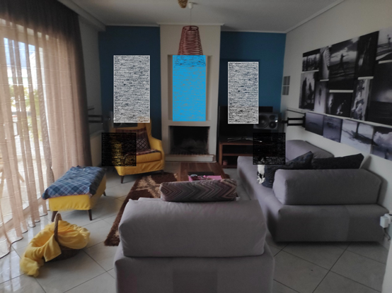

Όσο αφορά τον μπροστά τοίχο λοιπόν η σκέψη είναι η εξής (με πρόχειρη ζωγραφιά).
Μπλε χρώμα (1,2 Χ 0,6): ένας 2d diffusor θα μπει στο τζάκι για αισθητικούς λόγους κυρίως.

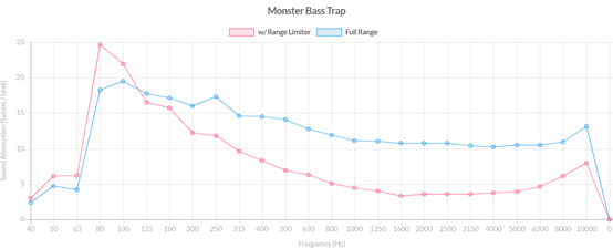

Γκρι χρώμα (1,2 Χ 0,6): 2 GIK monster bass traps με range limiter που θεωρητικά μετράνε έτσι

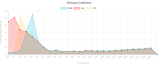

Μαύρο χρώμα (0,6 Χ 0,6): 2 T40 tuned bass traps στις δύο κάτω γωνίες στο πάτωμα που θεωρητικά μετράνε έτσι.

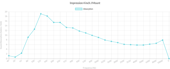

Στο ταβάνι σκέφτομαι 6 τεμάχια που θα καλύψουν περίπου 4,3 τμ από τη σειρά impression 10cm πάχους που θεωρητικά μετράνε κάπως έτσι και λένε ότι κάνουν scattering πάνω από το 1khz. Από μέσα θα βάλω led άρα θα παίζουν και σαν κρυφός φωτισμός για το δωμάτιο.
Αριστερά υπάρχει η σκέψη για ένα freestanding panel με ποδαράκια που θα πηγαίνει (δυστυχώς όχι μόνο του) σε άλλο δωμάτιο όταν δεν χρειάζεται. Δεν είμαι σίγουρος αν θα το κάνω γιατί σκέφτομαι ότι θα βαριέμαι να το πηγαινοφέρνω. Σκεφτόμουν μήπως και αυτό ήταν άλλο ένα monster bass trap αλλά με το scattering plate της GIK που θεωρητικά κάνει scattering από το 1Khz και επάνω άρα θα δώσει full range κάλυψη στην ανάκλαση του αριστερού ηχείου χωρίς να φιμώσει και άλλο τις υψηλές συχνότητες. Βέβαια από την δεξιά πλευρά υπάρχει πολύ μεγαλύτερη επιφάνεια κάλυψης (3τμ σχεδόν) αλλά τα πάνελ είναι 5cm και σκέφτομαι την ομοιομορφία.

Τα πάνελ που εχεις βάλεις στον δεξί τοίχο ειναι λεπτά, και οπως είπες δρουν μόνο στα πρίμα. Ουσιαστικα είναι equalizer. Κοβουν αέρα, don’t like. Τωρα που τα πήρες, δες αν μπορείς να τα κάνεις πιο χοντρά προσθέτοντας αλλο ενα πίσω απο το καθένα.
Το κυρίως πρόβλημα ειναι οι αυξημένοι χρόνοι στα μεσαία, που βρίσκονται γύρω στο 0.5-0.6sec. Πρέπει να κατέβουν χωρίς να σκοτώσουμε κι αλλο τα πρίμα.
Μεγάλο προβλημα η ανακλαστική επιφάνεια αριστερά, που προκαλεί και ασυμμετρία τωρα που έβαλες πάνελ δεξιά. Προτείνω να σκεφτείς δεύτερη κουρτίνα, χοντρή (ύφασμα) που να μαζεύει οταν θελεις φως και δεν ακούς μουσική.
Τα Tuned bass traps για να προσφέρουν κατι πρέπει να ειναι πάρα πολλά και τοποθετημένα ακριβως στην θέση μεγίστης πίεσης. Πάνω απο 8 τεμάχια. Αλλά ειναι ακριβά. Στην θέση σου δεν θα το εκανα. Μια χαρά θα στα φέρει το Dirac (βαλε και ενα spectrogram χωρίς Dirac απο 20-250Hz να δούμε). Στην ανάγκη παίρνεις κι αλλα σαμπακια, ίδια τιμή θα σου βγουν. Ή active bass taps!!!!
Είναι εξαιρετικά δύσκολο να μαζέψεις τους χρόνους στα μπάσα, ειδικά στο ενοίκιο, άσε το dsp να κάνει τη δουλειά.
Να εκμεταλλευτείς τον τοίχο πίσω απο τα ηχεία με μεγάλα traps, αλλα χωρίς limiter. Να στοχεύσεις στα μεσαία, όχι στα μπάσα.
Να εκμεταλλευτείς και το ταβάνι, οπως είπε ο Εαρ.
60.847
147.704
Ταβάνι και κουρτίνα νομίζω πως αρκούν.
Τα υπόλοιπα λεφτά σε σαμπ.

  • Η κουρτίνα "βολεύει" γιατί είναι και φθηνότερη αλλά δεν θα ρίξει και άλλο τα πρίμα; μήπως να πάρω ένα πάνελ με scattering για εκεί να ξεμπερδεύω;
  • Για μπροστά καταλαβαίνω ότι τα λεφτά για τα Τ40 δεν θα έχουν καμία επίπτωση λόγω αριθμού άρα στον κουβά.
  • Επίσης βάσει dimi, βγάζω range limiter και προσθέτω scater plate στα 2 bass traps μπροστά.
  • Το ταβάνι με 6 κομμάτια θα κλείσει σχεδόν όλο το τρίγωνο (2,4 Χ 1,8). Είμαι ΟΚ νομίζω ε;

Στον τοίχο που ειναι το τζάκι soffit bass traps, χωρίς Limiter, custom διαστάσεις και χρώμα ίδιο με τον τοίχο, γύρω γύρω σαν Π.
Στο ταβάνι αυτο που έβαλε ο Τζιοβανι
Ισχυει, αλλα χρειάζεται συμμετρία. Η αίσθηση απο την τζαμαρία αριστερα θα υπαρχει και με το μετακινούμενο πάνελ.
Θα κόψουμε και αλλο τα μεσαία για να ισοφαρίσουν την πτώση στα πρίμα.

Η χοντρή κουρτίνα (πολύ χοντρή, να πιάσει μεσαία) στο μισό εμπρός τμήμα του κουφώματος, θα κόβει κυρίως μεσαία, εκεί σε τέτοια γωνία, δε πάνε πρίμα έτσι κι αλλιώς.
Με την εναλλαγή των ηχείων μεταξύ τους και με λίγο toe in, θα βοηθήσεις περαιτέρω προς αυτήν την κατεύθυνση (να σώσεις τα πρίμα).
Στο ταβάνι, πολύ λίγα πρίμα ταξιδεύουν. Εκεί θα πιάσεις τα μεσαία.
32.507
93.690
Δεν χωράνε τα soffit dimi, δεν έχω 42 πόντους με τίποτα.
Φυσικά και εχεις, εκτός και αν μιλάμε για αλλο πράγμα.
Θα τα βάλεις στην γωνία μεταξύ ταβανιού και τοίχου.
Κατι τέτοιο
