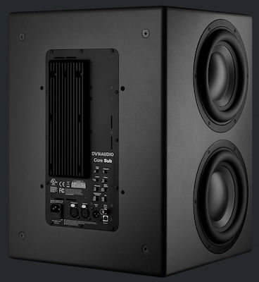

Πάντως αν είχα λεφτά θα έβαζα 2 τέτοια (ψιλο-ενδιαφέρον άρθρο για τις δυσκολίες των μικρών sub) μπροστά (χωράνε) και θα έχωνα κάπου αλλού στο δωμάτιο τα 2 18s.
Όχι ότι χρειάζονται αλλά κουβέντα να γίνεται :)

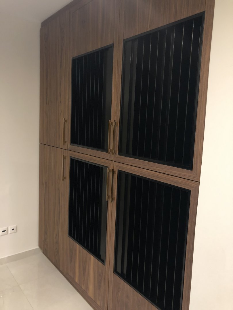

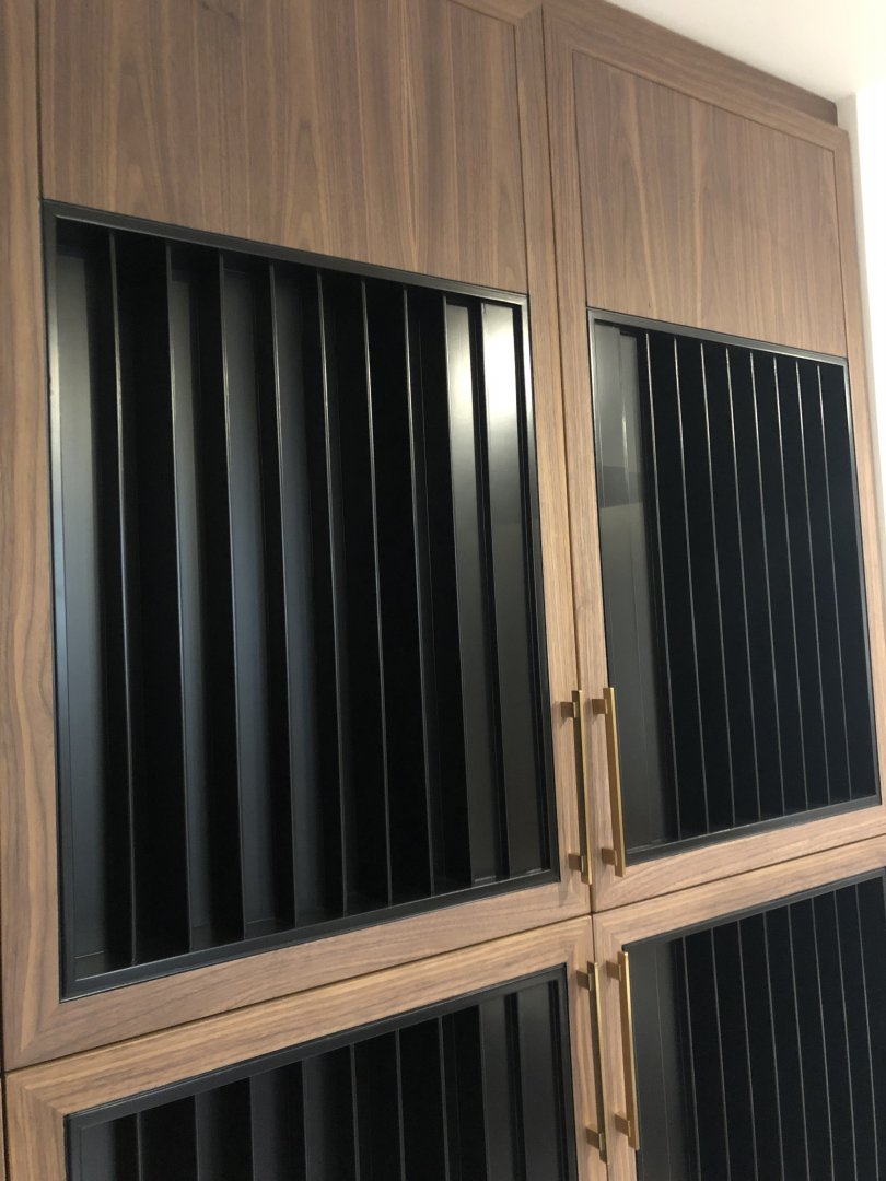

Ήμουν ακριβώς στην ίδια θέση με εσένα. Είχα εξακριβώσει ότι ο χώρος μου έχρηζε ιδαίτερης φροντίδας με στάσιμα, ιδιαίτερα έντονα room modes και χρόνους αντήχησης πολύ υψηλούς.
Στον αντίποδα είχα μια διαρρύθμιση χώρου και μια διακόσμηση που εκεί που έπρεπε να μπει κάποιο πανελ δεν μπορούσε να μπει γιατί έπρεπε να μπει κάτι άλλο που αισθητικά ή λειτουργικά ήταν απαραίτητο (παρόλο που είναι χώρος playroom).
Για να μην μακρηγορώ, Κατέληξα σε τη στοιχείο χρειαζόμουν στο συγκεκριμένο σημείο και με τι χαρακτηριστικά. Αποτίμησε τι διαστάσεις με έπαιρνε να εντάξω στο σημειο (σε σχέση και την αντίστοιχη ανάγκη). Και προχώρησα στην υλοποίηση.
Στη προκειμένη Περίπτωση χρειαζόμουν διαχυτες και αποφάσισα στην κατασκευή 1D Qrd11N όπου προσαρμόστηκαν στη ντουλάπα που είχε προδιαγράφει με άριστο αισθητικό, λειτουργικό και ακουστικό αποτέλεσμα. Κόστος πολύ μικρότερο από το να πάρω έτοιμα πάνελ και αισθητικά σε άλλη κλάση. Δεν καταλαβαινείς ότι είναι acoustic treatment. Κάποια στιγμή θα δειξω όλο το project.
μερικές φωτο:
F618AF19-3190-4C23-8F39-D7469CA3719C.jpeg C83FF373-B59E-42CF-BB8C-21051CEB429B.jpeg

Πολύ ωραία δουλειά φαίνεται. Συγχαρητήρια! Θα έχει πολύ ενδιαφέρον μια ολοκληρωμένη και εμπεριστατωμένη παρουσίαση χώρου- προβλημάτων- λύσεων.
Εγώ έχω (ψιλο) καταλήξει τελικά τι μπορώ να κάνω και το ανεβάσω εντός των επόμενων ημερών για απόψεις.

Mε δεδομένο ότι πρόκειται για diy υλοποίηση και όχι κάτι εργοστασιακό(...), πως το ακούς; Είχε αποτέλεσμα; Έχεις ακούσει αντίστοιχο προϊόν του εμπορίου για κάποια σύγκριση; Θαυμάσια δουλειά, μερακλίδικη!!!

Δεν είναι DIY υλοποίηση... Μετρήθηκε ο χώρος, αναλύθηκαν τα στοιχεία και καταλήξαμε στην ανάγκη. Έπειτα απευθύνθηκα σε ανάλογη εταιρία που φτιάχνει τέτοιους διαχύτες για studio και μου τους ετοίμασε. Εν συνεχεία ο επιπλοποιός τους ενσωμάτωσε στη ντουλάπα που έφτιαχνε. Δεν υπάρχει κάτι να συγκρίνω παρά μόνο τα γραφήματα του πριν και μετά :)

Δεν νομίζω ότι ηχητικά θα έχει κάτι διαφορετικό από εργοστασιακή δουλειά. Πιστεύω ότι η γνώση για τα QRD είναι κοινή, δεν υπάρχει εργοστασιακό "μυστικό". Οι διαφορές ίσως είναι εμφάνισης/ φινιρίσματος αλλά τα συγκεκριμένα φαίνονται πολύ όμορφα.
