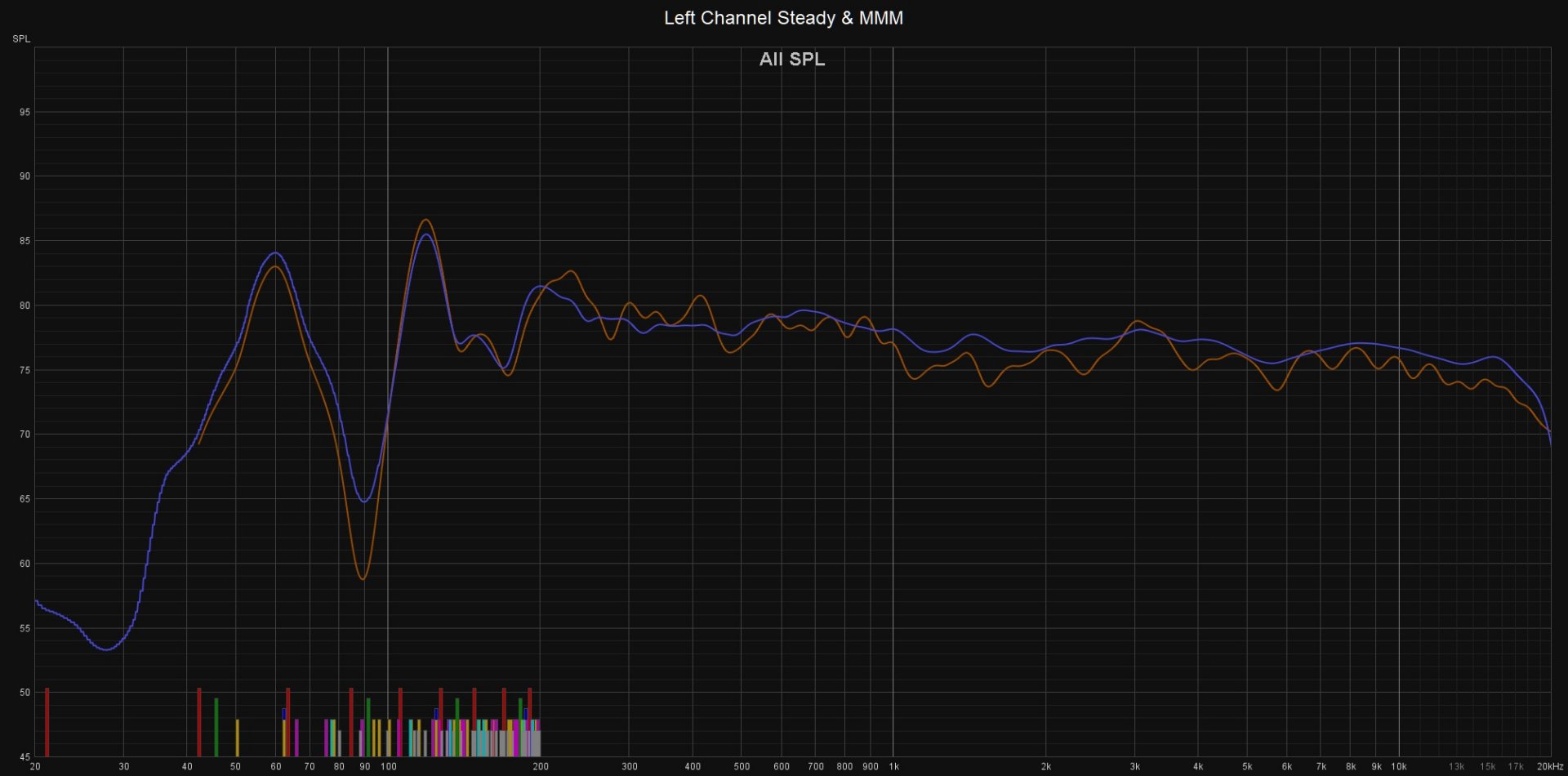

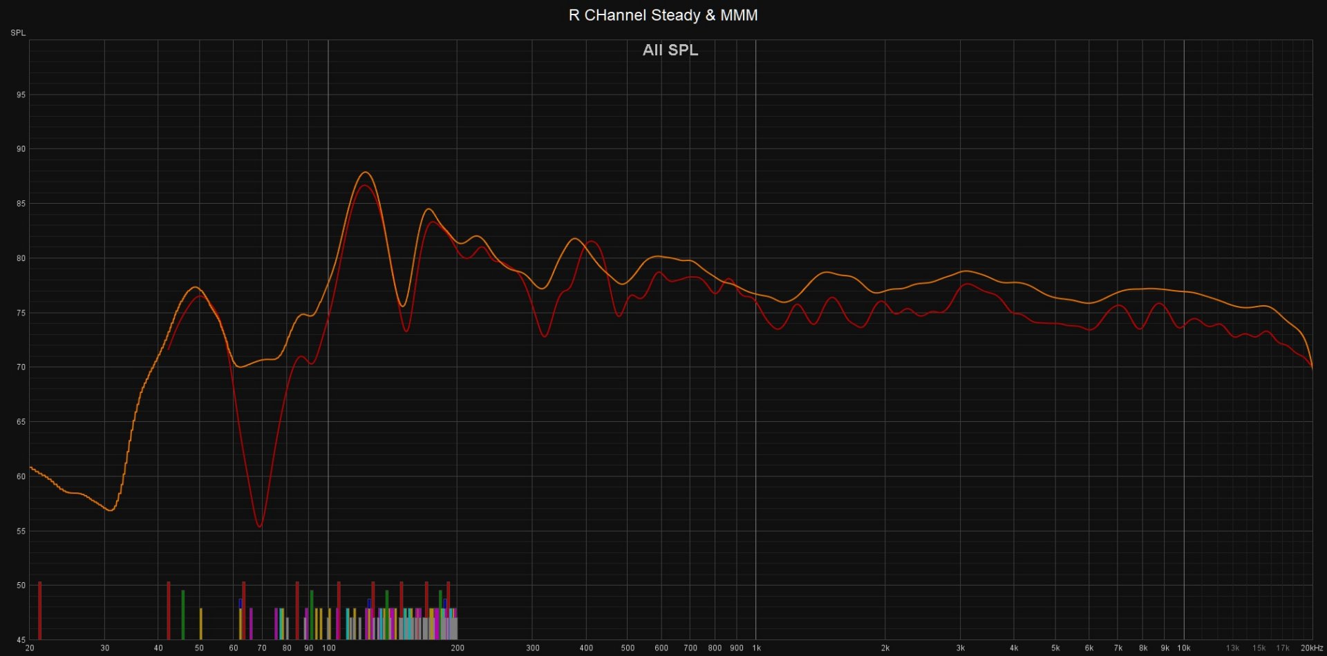

Αλλάζουμε πάλι δωμάτιο γιατί στο σαλόνι δεν πρόλαβα να ξαναρυθμίσω Dirac. Ήρθε το γραφείο που περίμενα και το έστησα πρόχειρα ένα βράδυ και πήρα κάποιες μετρήσεις.
Το δωμάτιο είναι υπνοδωμάτιο που εγώ χρησιμοποιώ σαν γραφείο (και αποθήκη της γυναίκας μου :) ) με διαστάσεις 290 Χ 350 Χ 270 και το γραφείο έχει μπει περίπου έτσι:
Η κατάσταση είναι nearfield (90cm με δυνατότητα να ανοίξει μέχρι 1,6m το τρίγωνο) με τα KH 120 και πηγή το pc μέσω του SMSL 200 όπως έχω αναφέρει σε προηγούμενο post. Στο χώρο πέρα του γραφείου συν-υπάρχουν διάφορα (ντουλάπες, συρταριέρες, πιάνο, κτλ.) και επίσης έχουν τοποθετηθεί πρόχειρα τώρα 4 πάνελ 60Χ60Χ5 και 1 120 Χ 60 Χ 15 που μου έχουν "περισσέψει" :) από το σαλόνι λόγω λάθος αποστολών της GIK. To RT είναι στο 0,4 και πάνω από τους 200 βγαίνει στις περισσότερες μετρήσεις σχεδόν flat.
Οι πρώτες πρόχειρες μετρήσεις είναι με το ρυθμιστικό των Neumann στα πρίμα -2db.
Αριστερό steady & mmm
Δεξί Steady & MMM

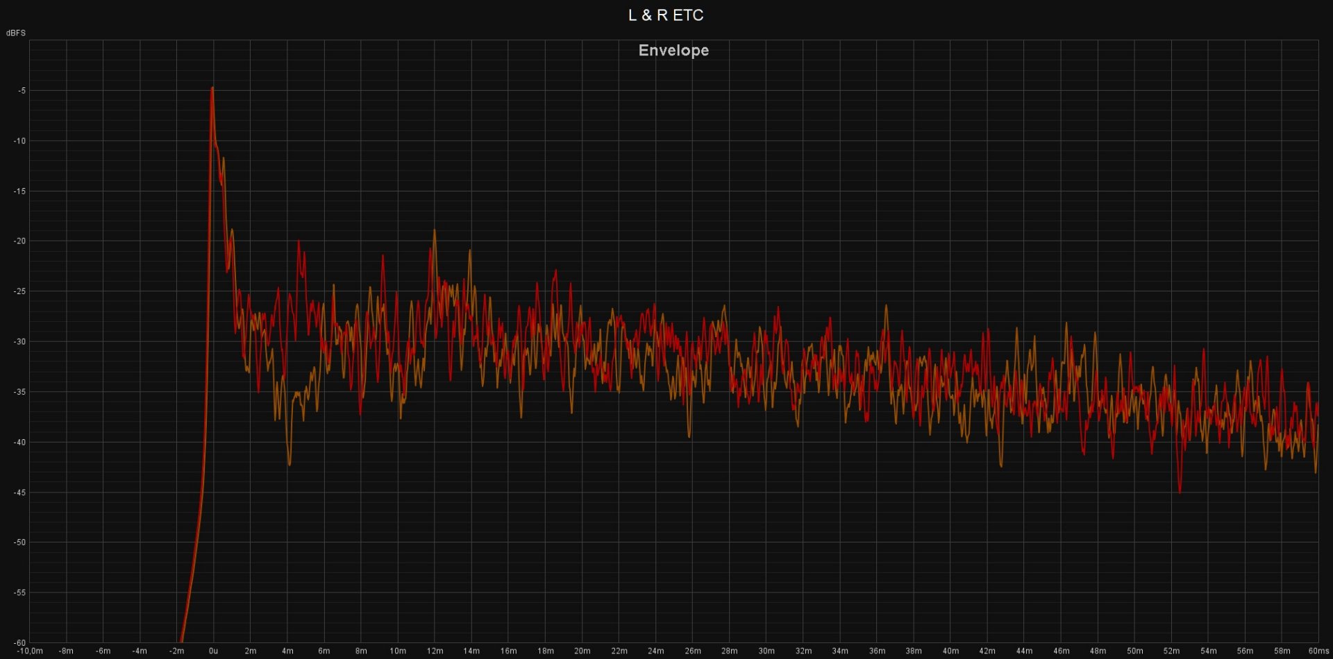

και το ETC.
Ηχητικά είμαι ευχαριστημένος εκτός των χαμηλών. Οι εντάσεις είναι υπερεπαρκείς σε αυτές τις αποστάσεις και το ηχείο έχει τα δυναμικά του. Στην εικόνα δεν έχω σοβαρές αλλοιώσεις και το nearfield έχει πλάκα λόγω "ανάλυσης". Το σετάκι αντικαθιστά ένα 2.1 σετ της Edifier άρα υπάρχει και ο απαραίτητος ενθουσιασμός που προκύπτει από τη "μέρα με τη νύχτα" σύγκριση :).
1. Στους 120 μετράω μεγάλο mode το οποίο όμως δεν μπορώ να καταλάβω από ποια διάσταση προέρχεται. Δεν ακούγεται πάρα πολύ πάντως γιατί πέφτει σχετικά γρήγορα κάτω από τα 60db αλλά κουδουνίζει για τουλάχιστον 1 sec. Μπορεί να βοηθήσει κάποιος για να μην αρχίσω να κουνάω τα ηχεία στη τύχη; Έχω την εντύπωση ότι είναι από το πλάτος του δωματίου αλλά δεν είμαι σίγουρος.

Καταρχάς είναι αναμενόμενη η ικανοποίησή σου από τις ανώτερες οκτάβες με τέτοια παράσταση ETC...
Δεύτερον,εκτιμώ ότι η υποχώρηση στην τρίτη οκτάβα οφείλεται είτε σε φαινόμενα SBIR είτε σε σύμπτωση αρμονικών από ιδιορρυθμούς.
Θα μπορούσε να συμπληρωθεί η ενέργεια με μονάδες sub αντί παθητικής φροντίδας.Πρέπει βεβαίως να παίζουν εκείνα στην τρίτη οκτάβα...
Γνώμη μου είναι ότι όποιο sub και να πάρεις,δεν πρέπει να εγκατασταθεί κατευθείαν στο δάπεδο,αλλά ανυψωμένο.Και προτείνεται να βγάλεις μετρητικά δεδομένα από ποικιλία εναλλακτικών τοποθετήσεων ώστε να καταλήξεις στις βέλτιστες θέσεις.Εφόσον διαθέτεις τα μέσα για κάτι τέτοιο,χρειάζονται απλώς...υπομονή κι επιμονή.
