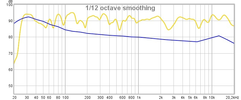

.....πιστευεις οτι καταλαβαν την κιτρινη ?
ισχυουν τα db διαφορας εντασης που βλεπουμε στο 1 khz ?
Πρέπει να γνωρίζεις ότι η δική μου με τη δική σου δουλειά μπορεί κάλλιστα...να μην ταυτίζονται. ;)
Η κίτρινη είναι αυθεντική και αδιόρθωτη καμπύλη απόκρισης σε κάποιο setup μου.Η στάθμη αναφοράς για την καμπύλη-στόχο είναι στη συγκεκριμένη περίπτωση η ισχύουσα σε ύψος 800 Hz.Η αντισταθμιστική τόνωση έχει περιλάβει και χαμηλομεσαία συχνοτική ζώνη.

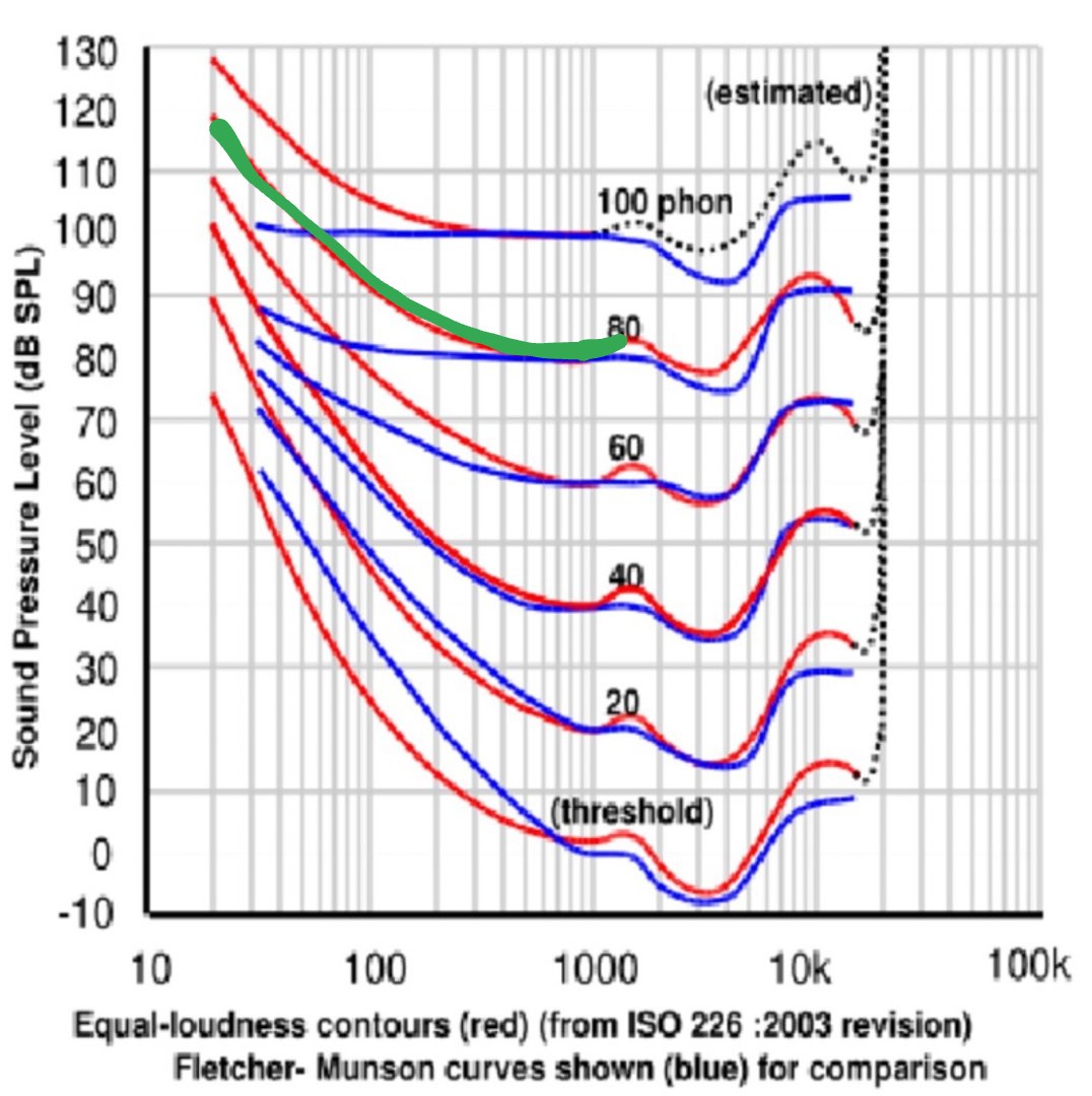

Loudness curves mehri na svisi o ilios.
Στην πράσινη γραμμή, των 80 Φον, βρίσκεται η στάθμη αναφοράς.
Εκεί, οι 20 κύκλοι βρίσκονται στα 120 ντεσιμπέλ.
Η διαφορά μεταξύ τους είναι 40.
Στα 60 Φον, τα 20 βρίσκονται στα 110, η διαφορά είναι 50.
Στα 40 Φον, τα 20 βρίσκονται στα 100, η διαφορά είναι στα 60.
Στα 20 Φον, τα 20 βρίσκονται στα 90, η διαφορά είναι 70.
:party:
Για να είμαστε λοιπόν ακριβείς, έχοντας τη στάθμη αναφοράς στα 0 ντεσιμπέλ, θα χρειάζεται να εφαρμόζουμε τόνωση 5 ντεσιμπέλ στα μπάσα για κάθε μείωση στάθμης κατά 10 ντεσιμπέλ.
Όσο κατεβάζουμε στάθμη, τόσο ευρύτερο χρειάζεται να είναι το φάσμα ενίσχυσης των χαμηλών συχνοτήτων.
Δεδομένου ότι μειώνεται το δυναμικό εύρος αναπαραγωγής με τη μείωση στάθμης, θα χρειάζεται ανάλογο compression μείωσης δυναμικού εύρους ηχογράφησης, δηλαδή για κάθε 10 ντεσιμπέλ μείωσης στάθμης, χρειάζεται 5 ντεσιμπέλ μείωση δυναμικού εύρους.
Συνολικά δηλαδή, για κάθε μείωση στάθμης κατά 10 ντεσιμπέλ, χρειάζεται 5 ντεσιμπέλ ενίσχυση στα μπάσα και 5 ντεσιμπέλ compression.
Με αυτή τη διαδικασία, θα συνεχίσουμε να ακούμε το ίδιο περιεχόμενο σε χαμηλότερες στάθμες, και με την ίδια τονική ισορροπία.

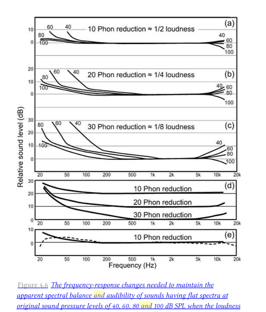

Ο εγκέφαλος μου μετα απο μισό αιώνα εν ζωή εχει συνηθίσει να περιμένει λιγότερο μπάσο σε χαμηλότερες εντάσεις, και το μπάσο ενός F-M loudness του φαίνεται αφύσικο.
Σας εχω ανεβάσει το προτεινόμενο loudness απο Toole?
60.790
147.634
Δε "του φαίνεται", είναι αφύσικο.
Ωστόσο, είναι στη στάθμη που απαιτείται για να μη χάνεις τίποτα, να τα ακούς όλα κανονικά, όπως στη στάθμη αναφοράς.
Το "φυσικό", είναι όταν απομακρύνεσαι απο μια ορχήστρα και πας στα 200 και 400μ απόσταση, να μην ακούς καθαρά τα όργανα, ούτε όλα τα όργανα.
Όχι.

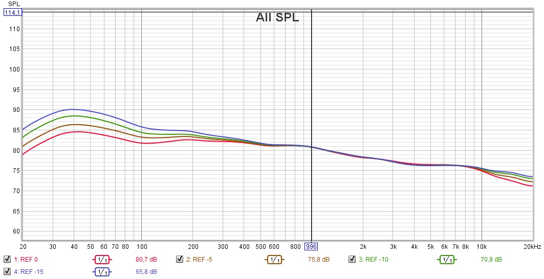

κατι τετοιο θελουμε να δουμε αγαπητε bhutia .:)
......αν τα καταφερεις οταν βρεις χρονο να δουμε πως δουλευει και το mathaudio εχει καλως .
Eδω απο ενα αλλο προγραμμα .....
.......απλα επεσε η σταθμη αρκετα και δεν μετρησε σωστα την τελευταιεα πανω απο 10khz :(
Ηθελε να ξεκινησω απο πιο δυνατα......και.βαριομουν να το ξανακανω.:biggrin:
Βλεπουμε πως οσο πεφτουμε σε ενταση αλλαζει η καμπυλη απο 20hz -500hz και απο 8khz -20khz
.....ειναι σταθερη η διαφορα σε db και σταθερο ως προς τις συχνοτητες 500hz ως 8khz
