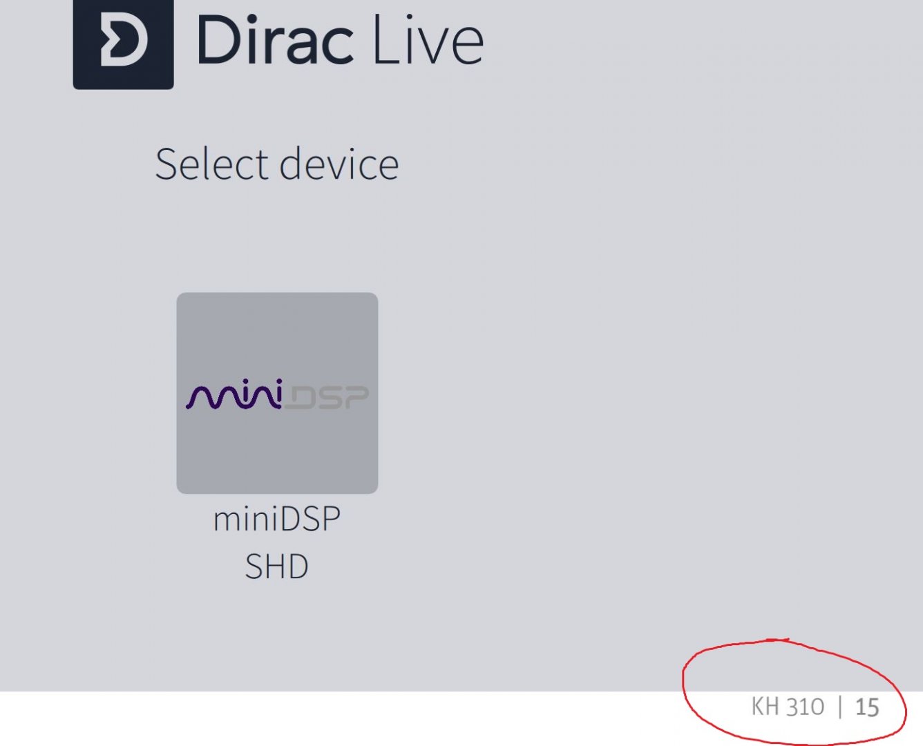

Εντωμεταξύ νομίζω ότι έχω διαβάσει όλα τα release notes minidsp και dirac και είμαι σχεδόν σίγουρος ότι δεν έχω δει κάτι σχετικό. Ίσως να είναι κάποιο καινούργιο feature του version 3 (το οποίο και καλά θα ενσωματώνει και το BM αλλά απ' ότι φαίνεται η τρέχουσα έκδοση το έχει ήδη μέσα και απλώς δεν ενεργοποιείται αν ο OEM δεν είναι έτοιμος) και να τους "ξέφυγε"; αλλά και πάλι πως είναι δυνατόν να καταλαβαίνει το Dirac τα ηχεία; το SHD δεν έχει ιδέα που στέλνω τα outputs...

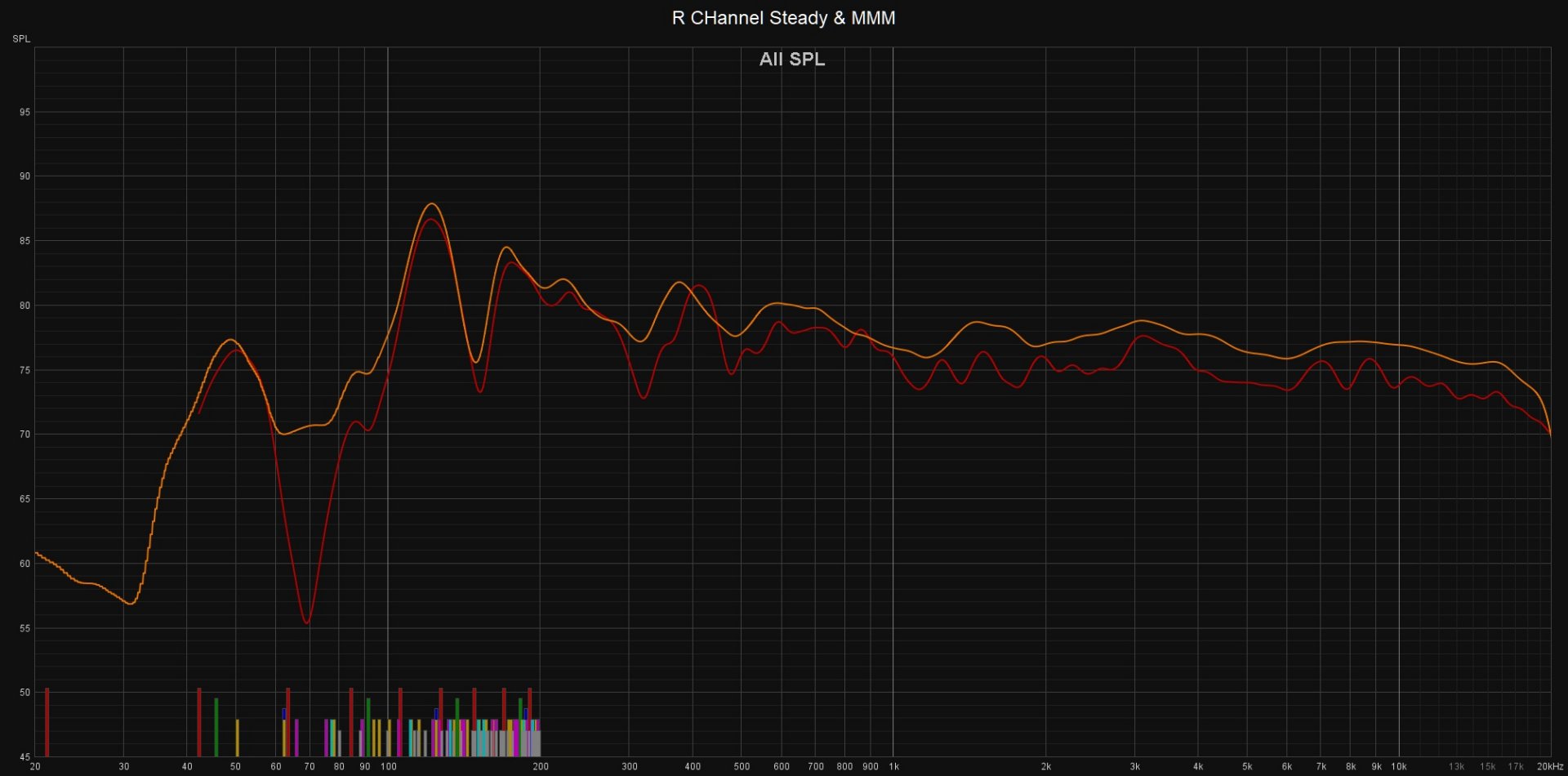

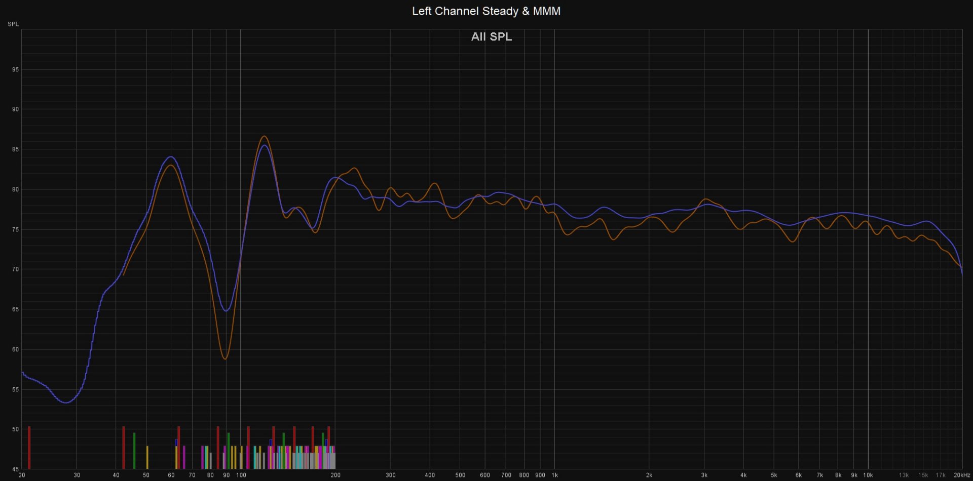

Αλλάζουμε πάλι δωμάτιο γιατί στο σαλόνι δεν πρόλαβα να ξαναρυθμίσω Dirac. Ήρθε το γραφείο που περίμενα και το έστησα πρόχειρα ένα βράδυ και πήρα κάποιες μετρήσεις.
Το δωμάτιο είναι υπνοδωμάτιο που εγώ χρησιμοποιώ σαν γραφείο (και αποθήκη της γυναίκας μου :) ) με διαστάσεις 290 Χ 350 Χ 270 και το γραφείο έχει μπει περίπου έτσι:
Η κατάσταση είναι nearfield (90cm με δυνατότητα να ανοίξει μέχρι 1,6m το τρίγωνο) με τα KH 120 και πηγή το pc μέσω του SMSL 200 όπως έχω αναφέρει σε προηγούμενο post. Στο χώρο πέρα του γραφείου συν-υπάρχουν διάφορα (ντουλάπες, συρταριέρες, πιάνο, κτλ.) και επίσης έχουν τοποθετηθεί πρόχειρα τώρα 4 πάνελ 60Χ60Χ5 και 1 120 Χ 60 Χ 15 που μου έχουν "περισσέψει" :) από το σαλόνι λόγω λάθος αποστολών της GIK. To RT είναι στο 0,4 και πάνω από τους 200 βγαίνει στις περισσότερες μετρήσεις σχεδόν flat.
Οι πρώτες πρόχειρες μετρήσεις είναι με το ρυθμιστικό των Neumann στα πρίμα -2db.
Αριστερό steady & mmm
Δεξί Steady & MMM

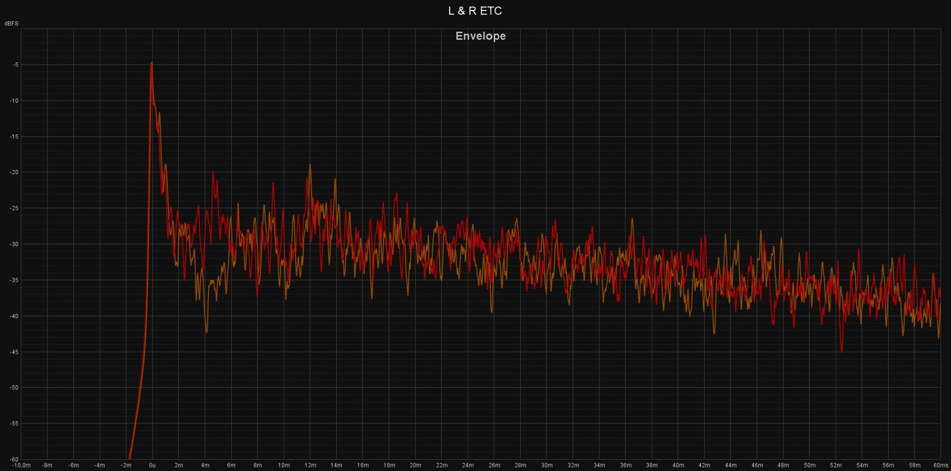

και το ETC.
Ηχητικά είμαι ευχαριστημένος εκτός των χαμηλών. Οι εντάσεις είναι υπερεπαρκείς σε αυτές τις αποστάσεις και το ηχείο έχει τα δυναμικά του. Στην εικόνα δεν έχω σοβαρές αλλοιώσεις και το nearfield έχει πλάκα λόγω "ανάλυσης". Το σετάκι αντικαθιστά ένα 2.1 σετ της Edifier άρα υπάρχει και ο απαραίτητος ενθουσιασμός που προκύπτει από τη "μέρα με τη νύχτα" σύγκριση :).
1. Στους 120 μετράω μεγάλο mode το οποίο όμως δεν μπορώ να καταλάβω από ποια διάσταση προέρχεται. Δεν ακούγεται πάρα πολύ πάντως γιατί πέφτει σχετικά γρήγορα κάτω από τα 60db αλλά κουδουνίζει για τουλάχιστον 1 sec. Μπορεί να βοηθήσει κάποιος για να μην αρχίσω να κουνάω τα ηχεία στη τύχη; Έχω την εντύπωση ότι είναι από το πλάτος του δωματίου αλλά δεν είμαι σίγουρος.
2. αναζητείται sub dynaudio 9s ή Neumann 750. Αν χαρίζεται κιόλας ακόμα καλύτερα... :)
3. σοβαρά τώρα, το simulation λέει ότι στο κέντρο στα πόδια μου ένα subάκι θα παίξει.
4. επειδή είναι under construction ακόμα η κατάσταση και παλεύω με τα καλώδια, το γραφείο κατά 99% θα "κολλήσει" στον μπροστά τοίχο. Τώρα η πρόσοψη του ηχείου είναι στους 50 πόντους από τον τοίχο μπροστά και υπολογίζω ότι θα πάει στους 30. Να δω τι αλλαγή θα προκύψει χαμηλά γιατί πέρα από το mode στους 120 έχει και ακυρώσεις παρακάτω παρόλο που το ηχείο παίζει μέχρι τους 50 σχετικά ΟΚ.

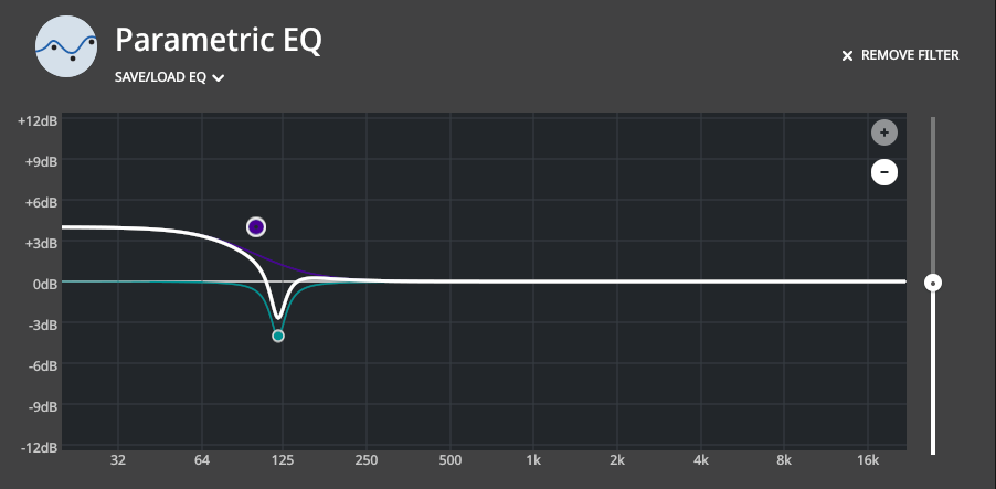

5. προς στιγμήν και μετά από λίγο πειραματισμό, έχω βάλει ένα φιλτράκι στο Roon που βελτώνει αρκετά τα πράγματα ειδικά σε χαμηλές εντάσεις.

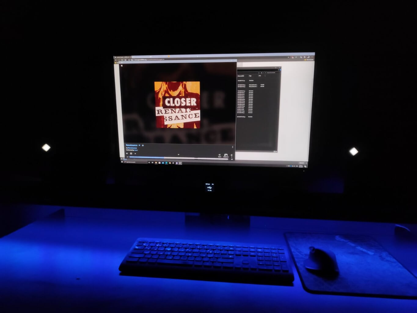

Ναι και μια photo- teaser... Επίτηδες είναι τραβηγμένη πριν ξημερώσει για να μη φανεί ο χαμός γύρω- γύρω. χαχαχχα
