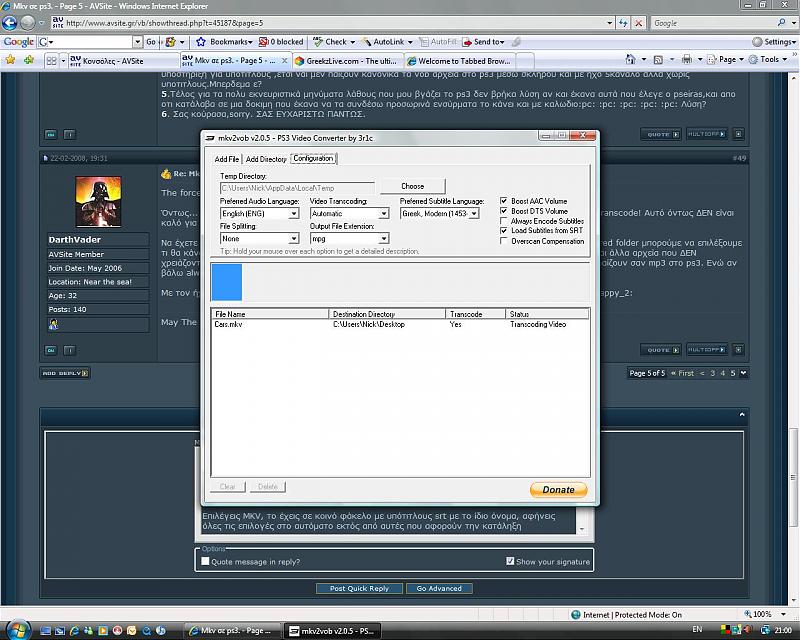

Λοιπόν.... Το εν λόγω προγραμματάκι, mkv2vob έχει ποια φτάσει την έκδοση 2.0.5. Λειτουργεί μετά από instalation, και θα το χαρακτήριζα αν και ήμουνα ΠΟΛΥ κατά στην αρχή ΠΟΛΥ απλό και ΦΑΝΑΤΑΣΤΙΚΟ!!!!!!!!!!
Επιλέγεις MKV, το έχεις σε κοινό φάκελο με υπότιτλους srt με το ίδιο όνομα, αφήνεις όλες τις επιλογές στο αυτόματο εκτός από αυτές που αφορούν την κατάληξη και μετά πό περίπου μισή ώρα (ανάλογα το αρχείο, την ανάλυση και το μέγεθος) ένα ένα νέο mpg χωρίς (τουλάχιστον εμφανή) χασούρα στην ποιότητα το οποίο το στέλνεις ΕΥΚΟΛΑ μέσω TVersity ΧΩΡΙΣ transcode, μέ άψογα συγχρονισμένους και εμφανείς υπότιτλους!!!
ΚΑΙ ΕΠΙΤΕΛΟΥΣ AC3 5.1 ήχο ανεξαρτήτως αρχικού φορμα! (Από DTS κάνει λίγο περισσότερη ώρα.
Αυτός είναι ο συνδιασμός που μου πάει! Αν κάποιος θέλει βοήθεια ας μου πεί! Την νέα έκδοση την ανεβάζω εδώ για να την κατεβάζετε εύκολα!

Εννοεις αντι για extension .vob επιλεγεις .mkv?
724
Mkv ειναι το αρχικο που εχεις. Το extension στο τελικο αρχειο πρεπει να ειναι mpg. Το προγραμμα τουλαχιστον συνιστα για καλυτερη συμβατοτητα να το βαλεις στο mpg. (και wmv παντως παιζει οκ)
Ειναι πολυ χρησιμο προγραμμα και λυνει καπως και το προβλημα των υποτιτλων.
Εκεινο που προσεξα ειναι οτι ενω το mkv μπορει να ειναι 4,3 Gb για να χωρα φαινεται σε ενα dvdr, οταν υπαρχουν και υποτιτλοι, το προγραμμα αναγκαστικα κανει transcode και το τελικο αρχειο βγαινει περισσοτερο απο 5 Gb. Και οταν με το ιδιο προγραμμα το ειχα να κοβει τα αρχεια για να χωρουν σε dvdr, το PS3 το δευτερο το βλεπει corrupted. Οσο μεγαλο και να ειναι το αρχειο , παιζει κανονικα μεσω ασυρματης συνδεσης (media server -wmp11) αλλα σε καποιες φασεις κανει σπασιματα. Θα αγορασω και κανενα εξωτερικο δισκο και θα δοκιμασω και αυτη τη κατασταση αλλα παλι θα πρεπει να ειναι σε fat32 και θα πρεπει να γινονται κομματια των 4gb και δεν ξερω παλι αν μονο το πρωτο κομματι θα παιζει.
Παιζουν κανονικά σε εξ.σκληρό (FAT32 βέβαια),το πρόγραμμα έχει επιλογή για FAT32 ,τσεκαρε τη.
Σε μένα πάντως παιζουν στο PS3 και τα 2 αρχεία που δημιουργούνται στο τέλος.
Α και κάτι άλλο ,εγω του λέω και τα κάνει vob.
Kαι έχουν 5κάναλο ήχο και παρα πολύ καλή εικόνα.
Βέβαια απο οτι είδα και σε άλλα post πιο πάνω ,ο χρόνος που απαιτείται στο δικο μου laptop (Intel centrino duo 1.83G,2G μνήμη)ειναι για ένα αρχείο 4,5G περίπου 1,5 ώρα.

Αμα δεν βαλεις υποτιτλους σε δυο λεπτα τελειωνει, αλλα με την ενσωματωση υποτιτλων κανει transcode και αναγκαστικα αργει.
Εχεις το προγραμμα να βαλει extension vob και μετα το αλλαζεις μονος σου? Το ιδιο πραγμα δεν πρεπει να ειναι αυτο με το να το κανει απο μονο του ?
Nαι είναι αλήθεια οτι αν βάλεις και του υποτιτλους τοτε επειδή κανει transcode αργει πολύ περισσότερο.
Οσο για το τι αρχείο θέλεις να δημιουργηθεί, το επιλέγεις στην αρχή,εγω οπως σου είπα του λέω να το κάνει vob.

Ναι, αλλα αν το αφησεις σε vob το Playstation δεν το παιζει, σωστα ? Πρεπει να το βαλεις μετα mpg ή wmv . Τουλαχιστον απο τις αρχικες μερες του προγραμματος αυτο γινοταν (ή τετοιες τουλαχιστον ηταν οι οδηγιες)... Τωρα εχει αλλαξει αυτο?
173
Καί εγώ VOB τά κάνω καί τά παίζει μιά χαρά καί μέ τους υπότιτλους,καί μάλιστα μέ την καινούργια αυτή εκδοση του προγράμματος δέν κολάει οταν κάνεις fast forward.
Πρίν δέν μπορούσες νά τό κάνεις αυτό,επρεπε κάθε φορά νά του λές play from the begining.
