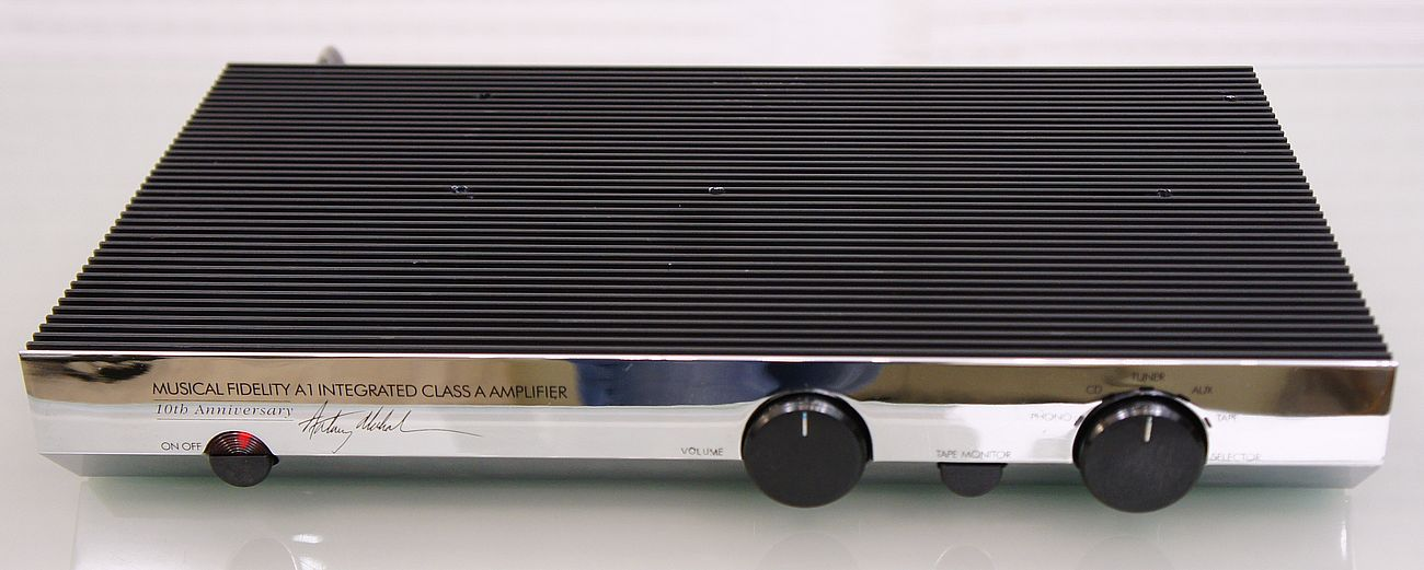

Καπάκι heatsink. 😀 Design χα χα.
Μα το καπάκι είναι η ψύκτρα στη ουσία......και πράγματι πάνω του βάζεις μπρίκι. Είχα εμπειρία, από την πρώτη έκδοση το 1995,το είχε φίλος και συνάδερφος γαι πάνω από 10 χρόνια,με εύκολα ηχεία (epos) όμως σε μικρό καθιστικό. Ηχητικά ήταν πολύ καλός,αλλά για ήρεμες καταστάσεις και έτσι όμως ζεσταινόταν υπερβολικά.
