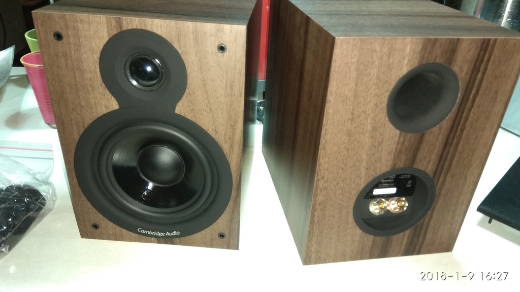

Τελικά παρήγγειλα 2 ζεύγη Cambridge audio sx50 walnut. Το ένα ζεύγος θα το έχω μάλλον μεθαύριο.
Το 2ο ζεύγος σε 15 μέρες το πολύ, διότι σαν walnut δεν υπάρχει διαθέσιμο αυτή τη στιγμή.
Οπότε σιγά σιγά μπαίνω στον χορό
415
999

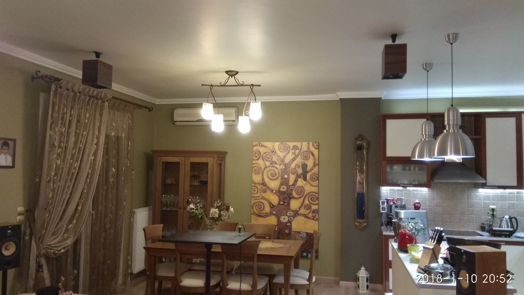

Ήρθε το 1ο ζευγάρι.
Σε αναμονή αποστολής του 2ου εντός 15νθημέρου.

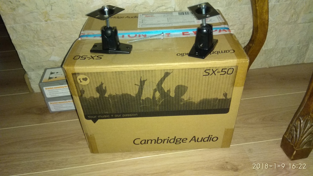

Διακρίνονται και οι βάσεις, οι οποίες είναι με σφαιρική κεφαλή ( άρθρωση ) για πλήρη περιστροφή σε οποιαδήποτε κατεύθυνση.

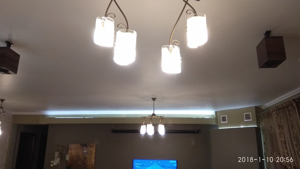

Οι εργασίες ήδη ξεκίνησαν με τοποθέτηση των SL & SR σε γωνία 110 μοιρών. Περιττό να σας πω ότι για 10 μοίρες τι τράβηξα!
Όχι από τη σύζυγο. Μάλιστα μου είπε να τα τοποθετήσω όπου πρέπει! ΠΡΩΤΟΦΑΝΕΣ!
415
999

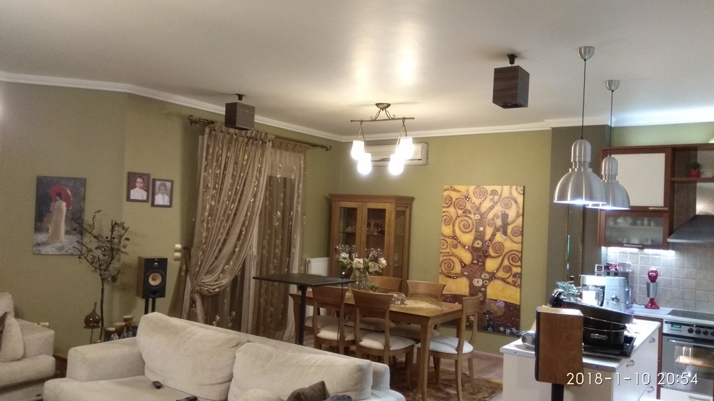

Μοίρες μετρήθηκαν και σημάδια γίνανε στο ταβάνι. 45 μοίρες από το κέντρο του ηχείου (μεριά μεγαφώνων αφού υπολογίστηκε το συνολικό ύψος μαζί με τι βάσεις) από το σημείο ακρόασης μπρος και πίσω και σε ευθεία με τα μπροστά κύρια ηχεία (Ταλαιπωρηθήκαμε εγώ κι ο μεγάλος μου υιός). Οι βάσεις είναι πολύ βολικές και φυσικά προετοιμάστηκαν κι αυτές. Αύριο με το καλό τρυπάω και τοποθετώ τα δύο πίσω.

ασύρματα;
Όχι.

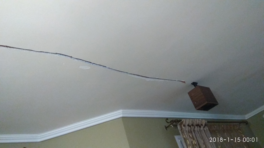

Ακόμη δεν τελείωσα. Προσωρινά θα βάλω κανάλια και όταν με το καλό ξαναβάψω, θα χαράξω ταβάνι και θα τοποθετήσω κανάλια εσωτερικά. Μόλις φτάσω γύψινο θα τρυπύσω και θα το περπατήσω εσωτερικά μέχρι το τζάκι. Από κει και μετά είναι παιχνίδι.

την βαση με ηχειο ξυλοβιδες ;
ειναι οκ ;
Ναι ξυλόβιδες 3,5cm. Βιδώθηκαν κατά 3/4. Ξεβιδώθηκαν. Μπήκε λίγη κόλλα πολυουρεθάνης για ξύλο στις τρύπες και βιδώθηκαν αφού έγινε μικρή επάλειψη με την ίδια κόλλα στα πάσα των βιδών. Έχει την ιδιότητα να πετρώνει και να διογκώνεται. Τα ηχεία ζυγίζουν 3 kgr το ένα και είναι από MDF που σημαίνει συμπαγές βιομηχανοποιημένο ξύλο. Έχει αρκετό πάχος και οι βίδες σφύξανε πολύ καλά!
Να συμπληρώσω ότι πριν τρυπήσω έβγαλα εκτός την πλαστική σωλήνα του reflex και σιγουρεύτηκα ότι δεν υπάρχει στην πλάτη σε εκείνο το μέρος κάποιο ηλεκτρονικό εξάρτημα. Το crossover του ηχείου βρίσκεται τοποθετημένο στον πάτο του.
