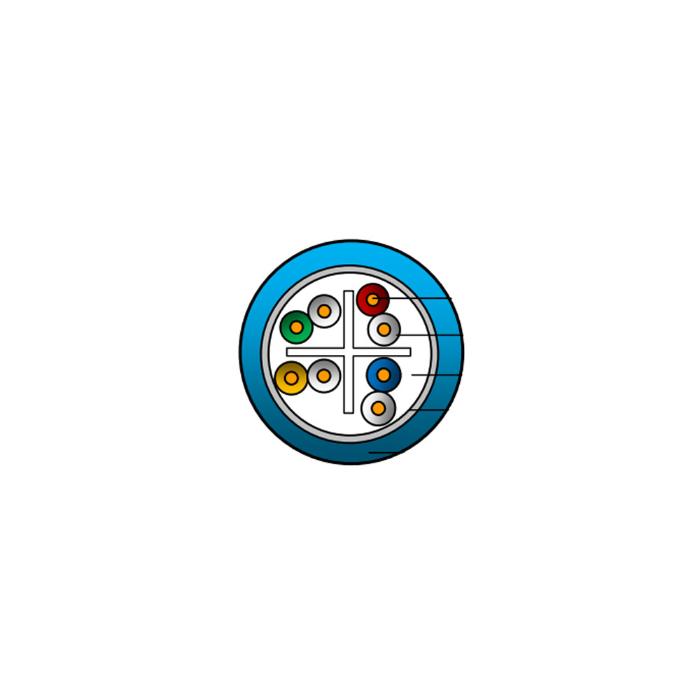

https://www.kafkas.gr/ilektronika/d...at6/panduit-kalodio-u-utp-2x24awg-4-6_208509/
Αγοράζεις ένα καρούλι 100μ. από δαύτο. Περνάς όσο θέλεις και ότι περισσέψει το κόβεις 2μετρα τα περνάς μέσα σε μια ωραία κάλτσα (προτίμησε απομίμηση φιδόδερμα) τους κοτσάρεις και μπανάνες και ένα ξύλινο κατά προτίμηση διαχωριστή (δωστους σε ένα ξυλουργό να σου τους φτιάξει με το... τσουβαλάκι) και τα πουλάς ως hi-end καλώδια θα κάνεις απόσβεση με το παραπάνω.
