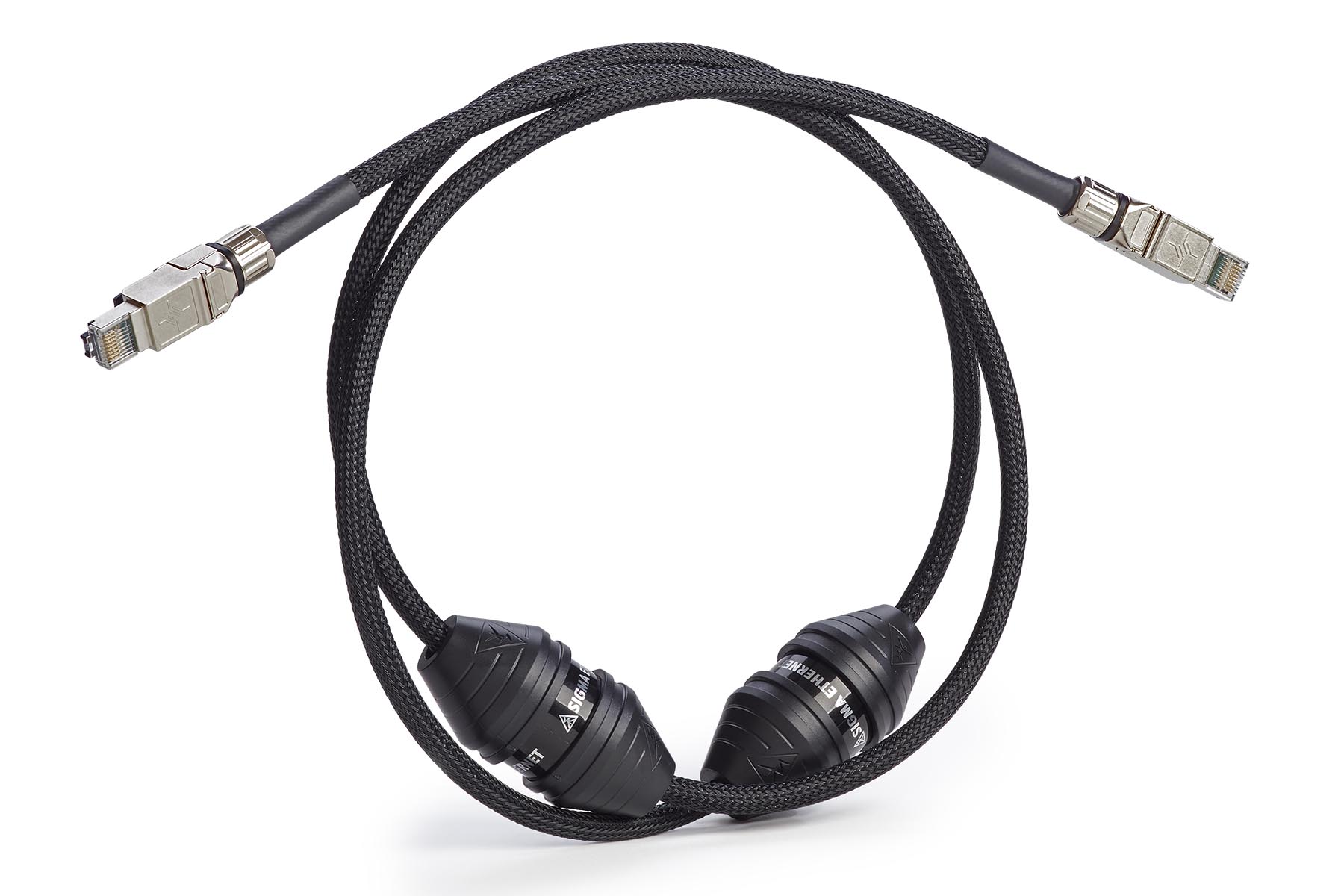

Ο Κώστας για τη Stewart θέλει λιγότερα ρε συ. 😂😂
Με όσα θέλει η AudioQuest παίρνω τη Stewart και 600m Belden Cat6a. 😂😂

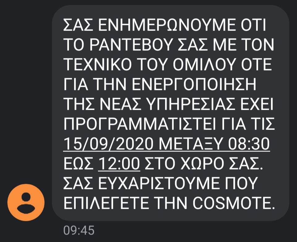

Χθεσινή επίσκεψη στην Cosmote για να μην κάνω τσάμπα δουλειά (έμαθα ότι σπίτι περίπου 500m από εμένα δεν πήρε γραμμή γιατί "δεν υπάρχουν νούμερα" . Η ερώτηση είναι απλή.
- Καλημέρα. Θέλω να βάλω καινούργια γραμμή στο σπίτι, δεν υπάρχει ούτε καλώδιο. Θέλω να μάθω αν μπαίνει, αν υπάρχει ελεύθερη γραμμή κλπ.
- Δεν μπορούμε να σας το πούμε εμείς, πρέπει να κάνετε αίτηση για νέα γραμμή να έρθει τεχνικός να δει.
- Μάλιστα, πότε θα έρθει αν κάνω σήμερα;
- Σε 10- 15 μέρες.
- Ωραία. Να κάνουμε αίτηση λοιπόν.......
Σημερινό SMS.

Εχθές ανέβασα την παραπάνω φώτο σε άλλη ανάρτηση στο FB της Cosmote με σχετικό κειμενάκι και σήμερα με πήραν τηλέφωνο για ραντεβού την άλλη Πέμπτη. Είχε προηγηθεί chat στο messenger.
Μια ανάρτηση στο FB έκανε τις 40 μέρες 7. Αυτά. 😀

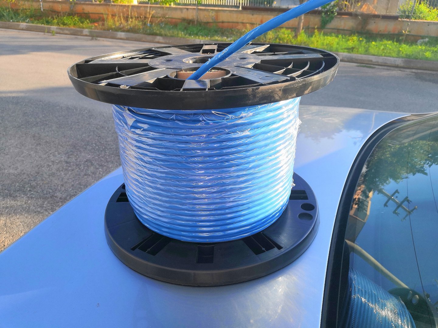

Belden 10GB24 UTP CAT6a 4pr23 μα όνομα είναι αυτό; (100m/ 97€)
10GBase-T (10 Gigabit Ethernet), 1000Base-T (Gigabit Ethernet), 100 Base-T, 10 Base-T, FDDI, ATM. Διατομή αγωγού: 0,57mm (AWG 23), εξωτερική διατομή: 7,20mm, Jacket Material: LSNH (Low Smoke No Halogen).
