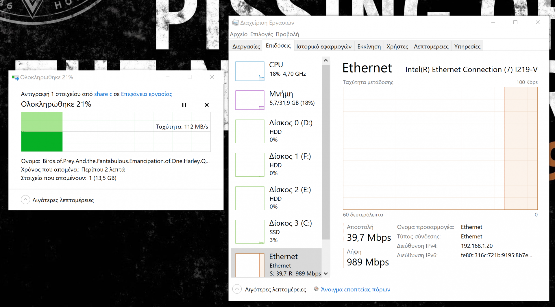

Το ίδιο έβαλα από το κουτί του οτε μέχρι το modem και η 100σταρα είναι τέζα.

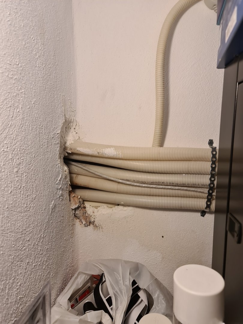

Αν και όταν πάμε σε οπτική είναι μέσα σε σπιράλ και αλλάζει πολύ εύκολα.
Κάθε σπιράλ έχει και 2 ή 3 για το αντίστοιχο δωμάτιο εκτός τα μπάνια.

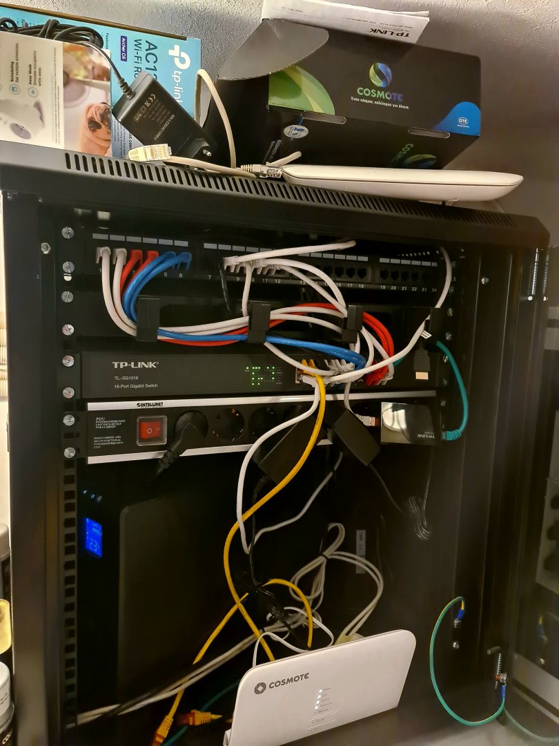

Και το rack από το οποίο μοιράζω σε όλο το σπίτι όπως και γραμμή ups που καταλήγει στο σαλόνι.
Λίγο άνω κάτω γιατί έκανα κάποιες δοκιμές με hdmi over ethernet.
Και εδώ ο ρυθμός μεταφοράς από pc σε pc από δωμάτιο σε δωμάτιο

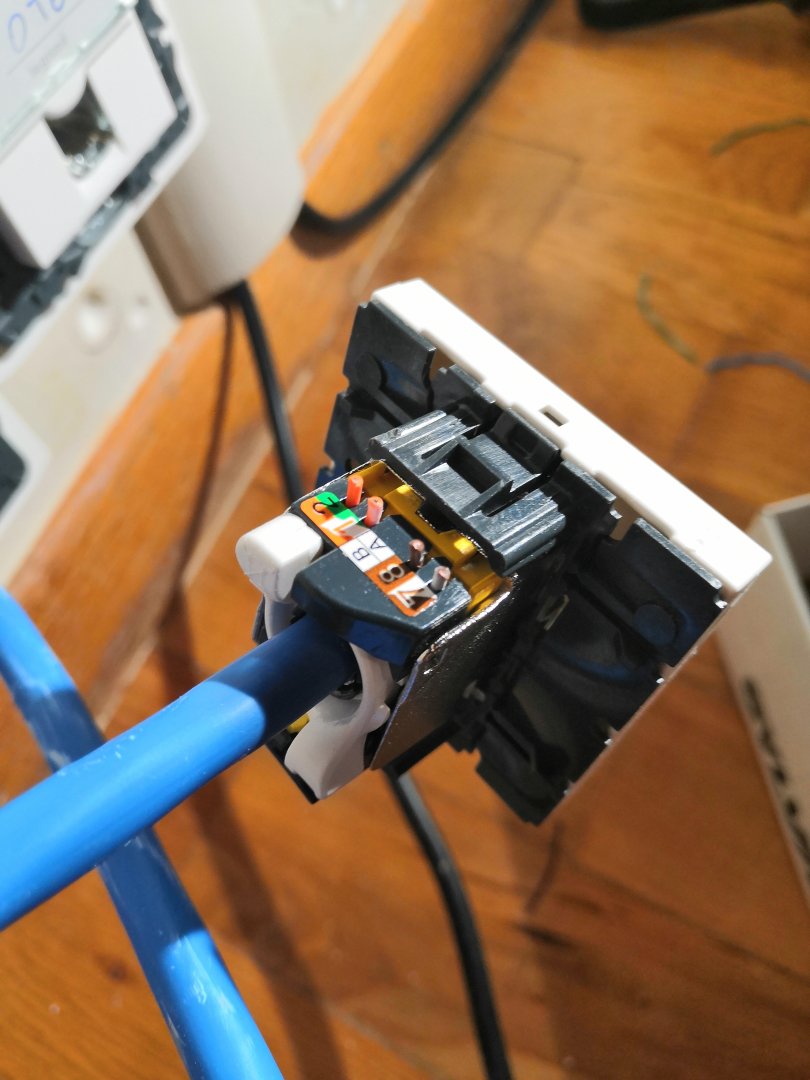

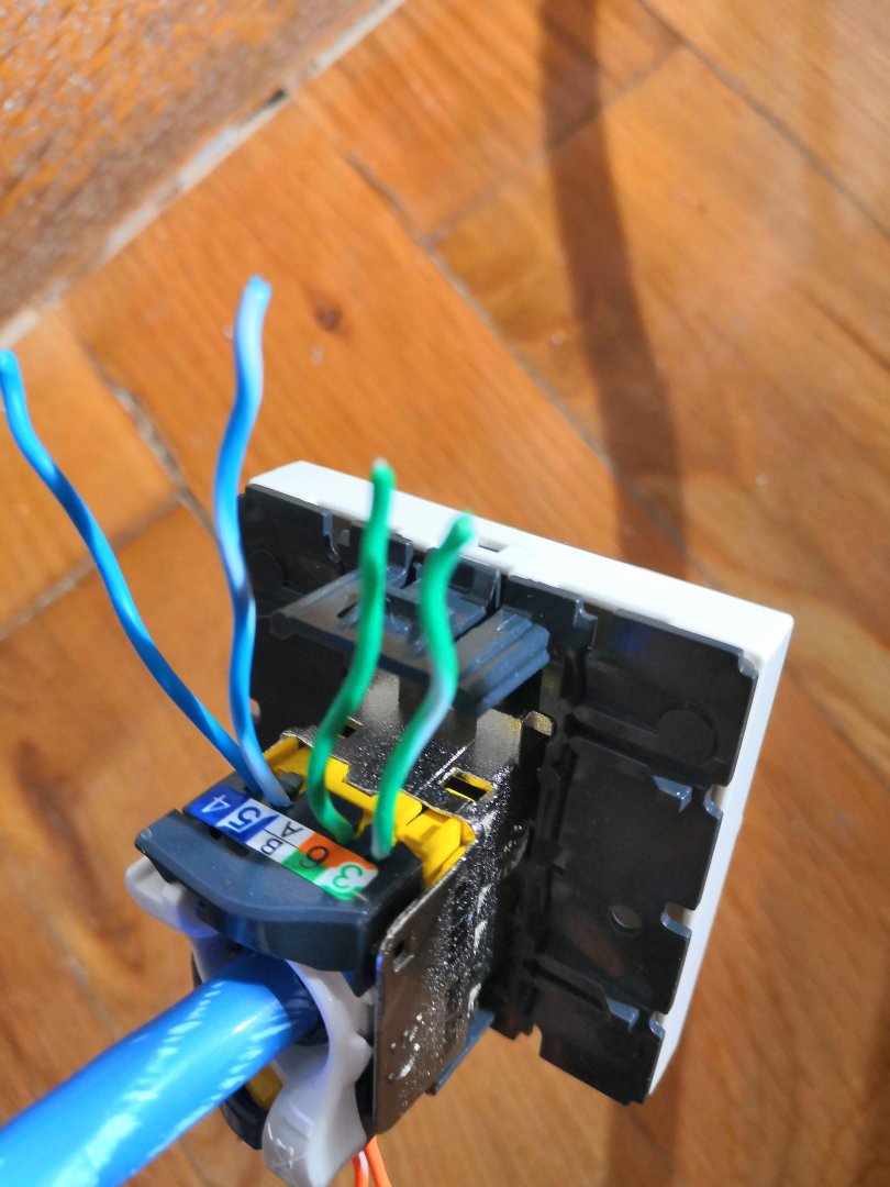

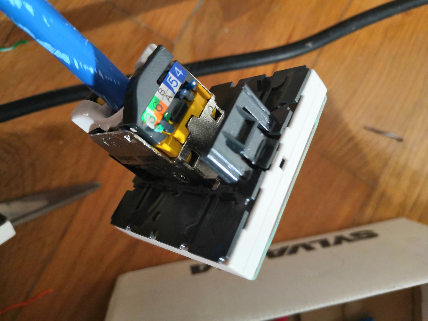

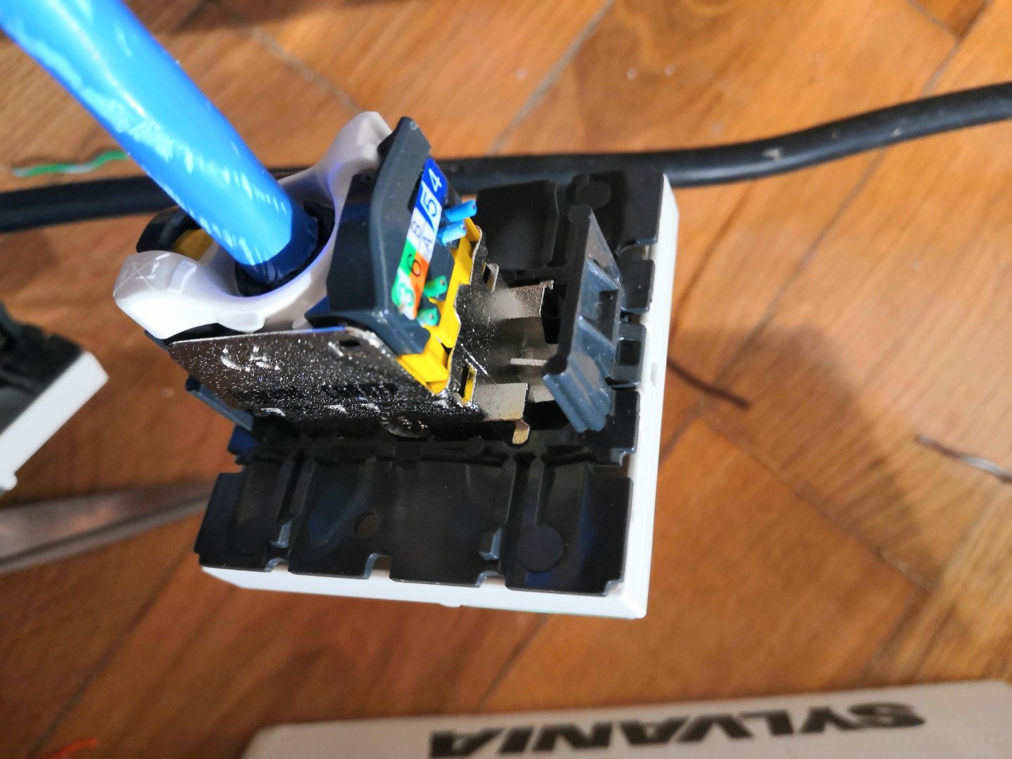

Στα των καλωδίων κλπ, τελικά κράτησα το 6Α. Η εναλλακτική ήταν 300m Cat6 το οποίο εκτός του ότι θα μου ήταν άχρηστα τα +200m θα πλήρωνα και άλλα 162€.
Στην αναζήτηση πρίζας 6Α (για να τερματίζει "σωστά" και να τελειώνουμε, ώστε να μην ασχολούμαι αργότερα), η μοναδική εύκολη στην εγκατάσταση λύση που βρήκα ήταν στην Legrand. Τα πριζάκια τερματίζουν χωρίς την ανάγκη extra εργαλείου.
Τα έχει μόνο ο Kαυκάς, στα 11€

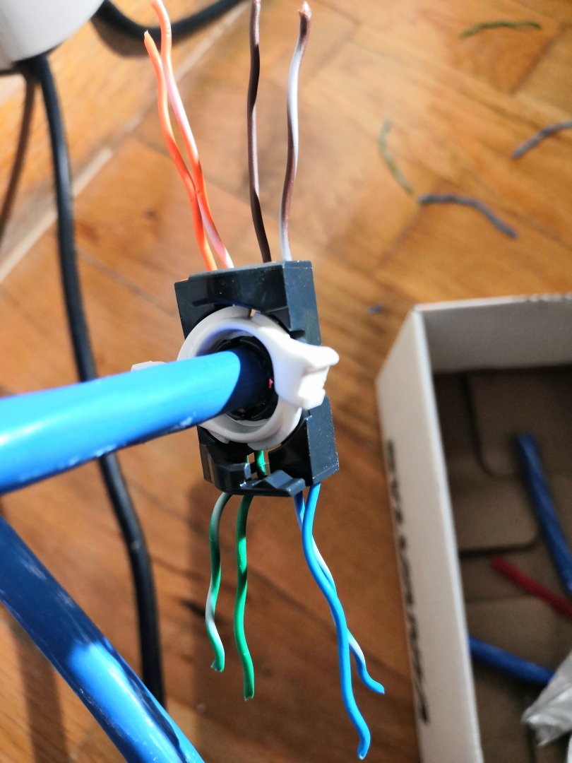

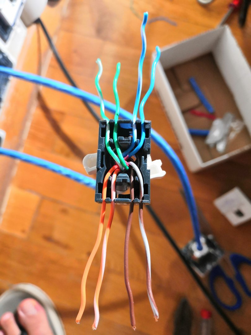

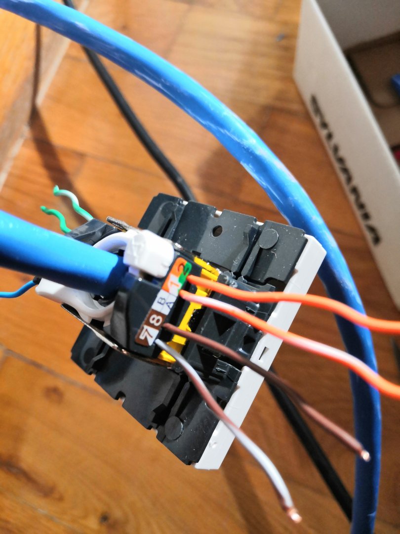

View attachment 182037 View attachment 182038 View attachment 182039 View attachment 182040
View attachment 182041 View attachment 182042 View attachment 182043
Μεγειά και υπομονή με τον ΟΤΕ.
Να ξέρεις ότι τερμάτισες την πρίζα καλύτερα από τους περισσότερους "ηλεκτρολόγους" 🤣

Ευχαριστώ 😊
Βασικά και ο ηλεκτρολόγος που μου έκανε κάτι συνδέσεις στον πίνακα, μου λέει που πάνε αυτά τα καλώδια και του λέω αποθήκη.
Μπαίνουμε μέσα, βλέπει τη έχω κάνει, όλη η εγκατάσταση εξωτερική καινούργια από εμένα, και παθαίνει πλάκα. Μου λέει "αν ήταν έτσι όλοι οι πελάτες θα πεινάγαμε".
Συν ότι τέτοια δουλειά δεν θα βρεις κανέναν να σου κάνει, μου λέει.
Όοοοταν με το καλό τελειώσω, θα ανεβάσω μερικές φωτογραφίες.
Είναι λίγο το δικό μου "με τη ασχολείστε στην καραντίνα". 😅

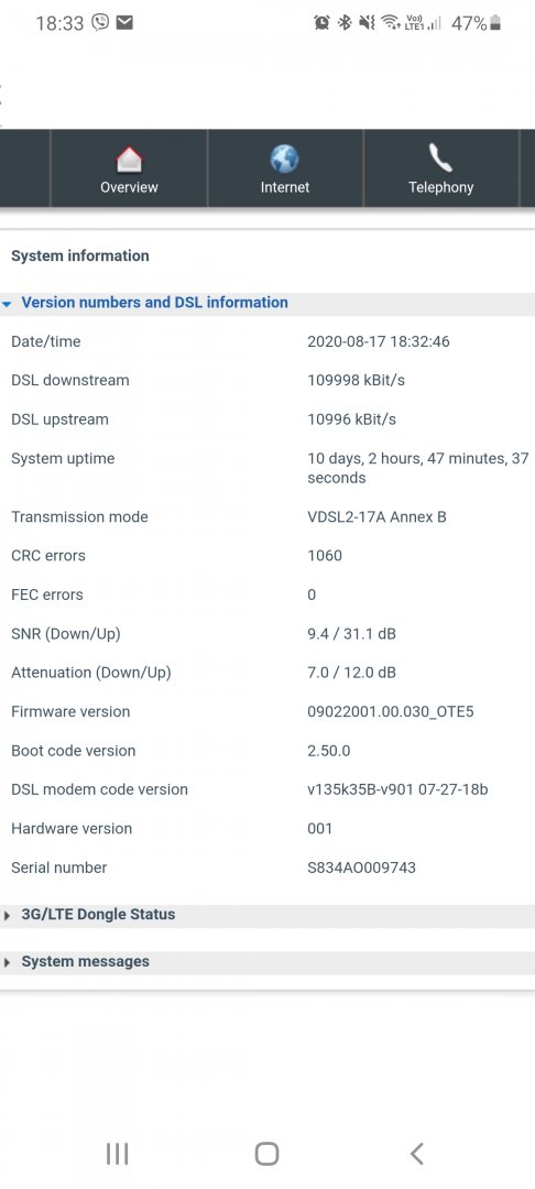

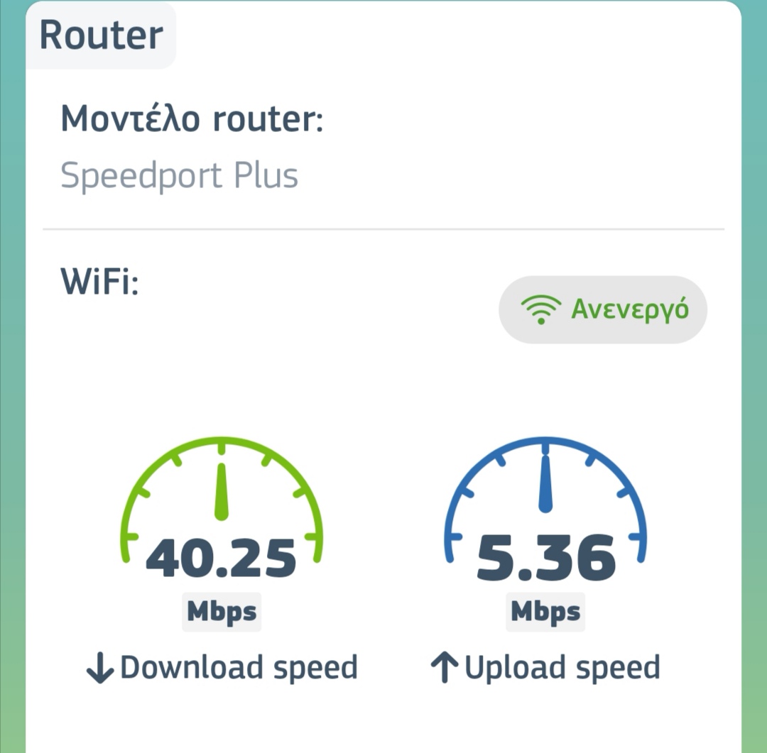

Μετά το χέριασμα φίλου φίλου τεχνικού στην Cosmote το maximum είναι πλέον αυτό.
Σχετικά με το καφάο που είναι κοντά στο σπίτι, περνάνε τώρα οπτική ίνα από Λαύριο μέχρι Ανάβυσσο και έχει σύνδεση και σε εμάς. Άντε να δούμε, μπας και.
