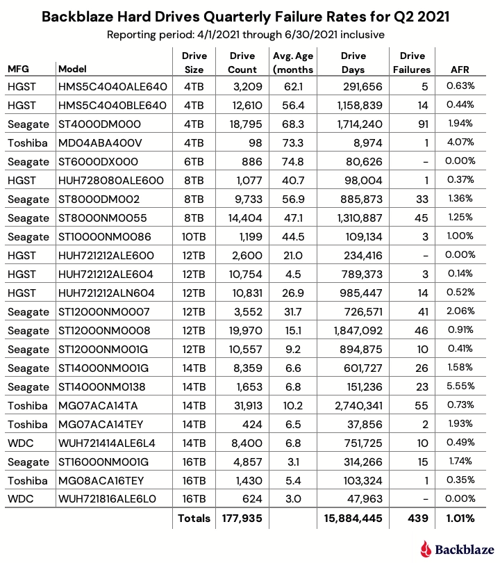

Το κλείνω με το παρακάτω και δεν ασχολούμαι περαιτέρω με fanboyisms κλπ.
Στατιστικά (failure rates) από εταιρία τύπου Dropbox (Cloud Services) με χιλιάδες δίσκους ανά μοντέλο και όχι 5-15 που αν πείς σε στατιστικό τα "συμπερασματά" σου από την εμπειρία σου θα γελάσει (επειδή δεν έχεις ούτε κατά διάνοια στατιστικό δείγμα για να οδηγηθείς στα συμπεράσματα που περιέγραψες)
