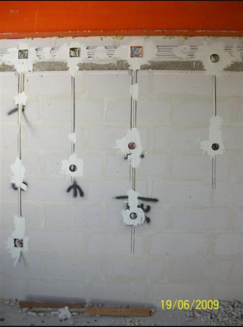

Στο ποστ #13 έχεις βάλει αυτή τη φωτό «του τοίχου σου»
https://www.avsite.gr/forum/data/at...4/366967_712d701a3661892e4ac02f6f0e7f6ba9.png
Η προτεινόμενη λύση με διπλή CLD γυψοσανίδα σε αυτό το ελάχιστο βαθούλωμα, έχει μία πολύ σπουδαία ιδιότητα: Λόγω του ελαστομερούς σάντουιτς, πετυχαίνει πολύ μεγάλη ΑΠΟΣΒΕΣΗ των δύσκολων να ελεγχθούν χαμηλών συχνοτήτων μέσα από την ίδια τη δομή της, χωρίς να καταφεύγει σε απορρόφηση.
Ετσι δεν νεκρώνεται το υπόλοιπο ηχητικό φάσμα . Αυτό δηλαδή που όλοι ονειρεύονται - περισσότερη απόσβεση χαμηλά απ' ότι ψηλά - και είναι αδύνατον να επιτευχθεί με απορροφητικού τύπου μπασοπαγίδες χωρίς να καταληφθεί σημαντικός όγκος του δωματίου.

το ακουω μια χαρα και υποθετω οτι εχουνε λυσεις με καναλια
Timaras
2.985
2.153
Τις σωλήνες τις περνάνε όπως στον τοίχο.
Χαντρωμενες δηλαδή.
Timaras
2.985
2.153
Αυτό που ξέρω εγώ είναι ότι χτυπάς τη γυψοσανίδα και ακούς αυτόν τον χαρακτηριστικό αντιλαλο,κάτι που δε συμβαίνει όταν χτυπάς τον τοίχο από αλφαμπλοκ.
Τώρα,πως μπορείς να την κάνεις ακουστικά ουδέτερη τη γυψοσανίδα ή πως κρέμας κάτι στο αλφαμπλοκ δεν το ξέρω.
Μήπως να ρωτήσεις κανέναν πολιτικό μηχανικό να σου πει?
