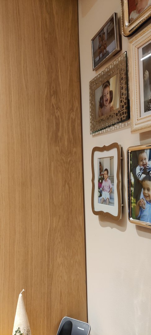

Τα ηχεία θα μπούνε σε αυτόν τον τοίχο .
Γιά ποιό λόγο θα γίνουν εντοιχισμένα ;
- 1. Ο χωρος ειναι ενα σαλονι 20 τετραγωνικων. Λογω παιδιων δε θα μπουν ηχεια στο πατωμα.
ο.κ. ,
....και είστε έτοιμος να σπάσετε την γωνία που είναι κολόνα του σπιτιού - ....που δεν πρέπει γιά κανένα λόγο - και να δώσετε πολλαπλάσια χρήματα απο το κόστος των ηχείων που θέλετε να πάρετε για να τα εντοιχίσετε λόγο παιδιών .
Δεν θα το έκανα ποτέ . Εντοιχισμένα μόνο σε καταστήματα στο ταβάνι ...της πλάκας , έτσι γιά να υπάρχει μουσική .
Κανονικά ηχεία δαπέδου θα έβαζα και θα μάθαινα στα μωρά μου να τους συμπεριφέρονται όπως πρέπει .
Θα έβαζα και θα έβγαζα την πρίζα του ηχοσυστήματος μου όποτε άκουγα μουσική .
Έχει τόσα πολλά καλά ηχεία των 600e στο site μας , που και να πάθαιναν ζημιά απο τα μικρά μου δεν θα στεναχωριόμουν , ....θα χαμογελούσα και θα έλεγα ...ευκαιρία για να ξανακούσω την δισκοθήκη μου !
Με τα χρήματα που θα διέθετα για το έργο αυτό , - θα άλλαζα αν χρειαζόταν - , τρείς φορές τα ηχεία μου αν προέκυπτε πρόβλημα . Δεν θα με πείραζε αλήθεια .
- Φιλικά η άποψη μου και το πως το βλέπω το θέμα σας σαν τρίτος .
Ελπίζω να μην παρεξηγηθώ .
Καλές επιλογές . :hi:
