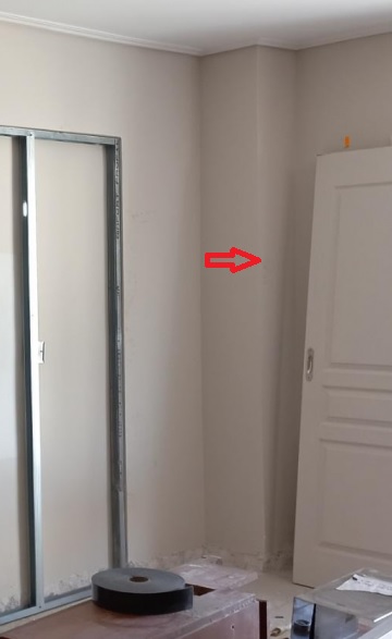

Σ' αυτό το δόντι αναφέρεσαι ?
.......στο #55 του το ανέφερα και εγώ .
Ε.... δεν εχει άλλο δόντι στην photo του .
Και προφανώς θέλει να φάει την κολόνα του σπιτιού για να γίνει γωνία με τον άλλο τοίχο .
Ενα κομμάτι περίπου 25 χ 13.....Απαγορεύεται !
