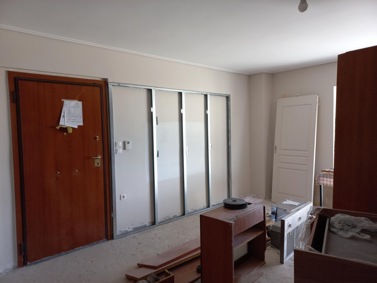

αχ δεν ξερω!!!! (αρχικα να πω ευχαριστω γιατι κανεις καλη δουλεια).
Θελω να δωσω κατι στο μηχανικο μου για τον τοιχο που θα σηκωσει απλα ηχεια on wall και δεν μπορω να βρω πεντε οδηγιες να του πω να εκτελεσει. Οσο πιο πολυ το ψαχνω τοσο πιο χαοτικο δειχνει. Το χειροτερο ολων ειναι οτι δε μπορω να βρω πηγες που απαραιτητα συμφωνουνε.... Δεν θελω να κανω την τελεια εγκατασταση. Θελω να μαζεψω τα σοβαρα "λαθη"
Δεν ξερω πως ομως..

ετσι ειναι ο τοιχος μου. Δεν εχουμε χωρο νομιζω για διπλη γυψοσανιδα
ισως μπορω να βαλω ηχομονωση, και μια γυψοσανιδα συγκεκριμενου τυπου
Αντί για γυψοσανίδα μίας ίντσας, βάζεις δύο της μισής (12,5mm), με ένα πολύ λεπτό στρώμα κατάλληλης κόλλας ανάμεσα (αλλά ποια ακριβώς είναι η ιδανική, δεν είμαι εγώ αυτός που θα στο πει - πρέπει πάντως αντί να ξεραίνεται εντελώς, να διατηρεί κάποια ελαστικότητα, ωστε με την παραμόρφωσή της κατά τις ταλαντώσεις να κάνει απόσβεση).
Ρόλο "ελαστικών στηριγμάτων" εκτελούν τα RC-1 που πόσταρα παραπάνω: https://images-na.ssl-images-amazon.com/images/I/51GkrXxVamL.jpg
Οπως βλέπεις, επιτρέπουν ελαφρά κίνηση, γιατί στηρίζονται μόνο στη μία μεριά στο κάθετο δοκάρι και μπορούν να παραμορφωθούν λίγο όταν η γυψοσανίδα πάλλεται.
Μέχρι εδώ ο γυψοσανιδάς δεν θα δυσκολευθεί. Να προσέξει μόνο, οι βίδες στερέωσης της γυψοσανίδας, να μην πιάνουν στα κάθετα δοκάρια, και αυτή να ακουμπά ΜΟΝΟ στα RC-1 και πουθενά αλλού. Τα δύσκολα έρχονται με την δεύτερη γυψοσανίδα που δεν πρέπει να βιδωθεί, αλλά απλά να κολληθεί στην πρώτη.
Πάντως η παραπάνω λύση υπερτερεί τόσο θεαματικά από πλευράς απόσβεσης έναντι της μονής γυψοσανίδας, που προβληματισμοί περί μάζας, και ποια ακριβώς θα είναι η ιδιοσυχνότητα συντονισμού (άστην αυτήν, δεν θα την βρεις), αποκτούν τριτεύουσα σημασία. Ο,τι και να'ναι καλύτερο από την μονή θα είναι, κι' ας μην είναι τέλειο.
Διάβασε όμως προσεκτικά τα λινκς στο προηγούμενο ποστ μου - έχουν τις απαντήσεις. Διάβασε και για "Constrained Layer Damping (CLD)".
