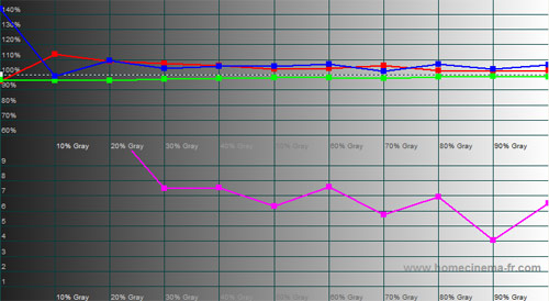

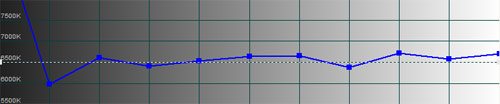

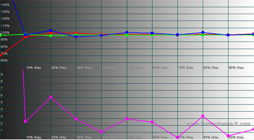

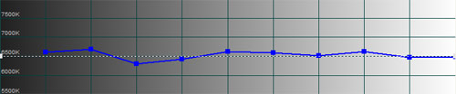

Kαι λίγη διαγραματολαγνεία:137:
Pre-calibration CCT in [THX] mode
Pre-calibration RGB tracking and delta errors (dEs)
Post-calibration CCT in [THX] mode
Post-calibration RGB tracking and dEs in [THX] mode

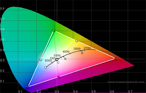

Activating [Vivid Colour] in the [Picture] menu brought about a small amount of red push and a mild change in cyan hue, so we left it turned off (the option is not available in the [THX] and [Professional] modes anyway).
The colour management system (CMS) hidden in the [Professional] modes on the Panasonic TX-P42G20 works quite well, but suffers from the following limitations:
It is effectively a 2D CMS (i.e. it allows you to adjust hue and saturation but not brightness); and
You can only adjust the primary colours (red, green, blue) but not the secondaries (yellow, cyan, magenta).
Here’s what we found: when we used the CMS to map the RGB coordinates exactly to Rec.709 specification, a secondary colour would be “dragged” away from its original correct position, or the colour decoding would be off (however slight). In the end we simply left the CMS untouched, as the eventual colour points and colour decoding were accurate enough after calibrating greyscale to D65 in “Professional1” [Viewing Mode]:

για εξήγησε τίποτε και στα διαγράμματα διότι δεν καταλαβαίνω τπτ!θεωρούνται καλές καμπύλες αυτές?ε?:)
Σχετικά είναι όλα, καθώς πολύς κόσμος χρησιμοποιεί συσκευές απεικόνισης που είναι τελείως εκτός και παρόλ' αυτά δε βλέπει κάποιο πρόβλημα -τουλάχιστον μέχρι να του δοθεί η ευκαιρία δει το σωστό.
Όσον αφορά την παρακολούθηση τηλεοπτικού προγράμματος νομίζω ότι η συζήτηση είναι άνευ ουσίας, λόγω του ότι τα περισσότερα ελληνικά κανάλια -με μόνη ίσως εξαίρεση τον Σκάι- εκπέμπουν εικόνα που είναι άλλα αντί άλλων. Δεδομένης της ανάγκης για χωριστή ρύθμιση ανά κανάλι (και συχνά ανά εκπομπή!), είναι προφανές ότι δεν υπάρχει λύση στο πρόβλημα.
Από τη στιγμή όμως που διαθέτουμε ποιοτικές πηγές σήματος (όπως DVD, BluRay, κάποια δορυφορικά κανάλια και σειρές από αυτές που είναι διαθέσιμες στο διαδίκτυο) κι αναζητούμε τη σωστή εικόνα, υπάρχουν δύο όψεις στο θέμα:
  • πόσο καλά δείχνει η συσκευή στα διάφορα presets που διαθέτει.
  • πόσο καλά είναι και τι δυνατότητες δίνουν τα ρυθμιστικά της.
Τα διαγράμματα που έχει το review της G20 και αφορούν στο THX mode, δείχνουν μέτρια απόδοση:
  • η θερμοκρασία χρώματος είναι σχετικά καλή, όμως αυτό δε λέει τίποτα αφού το RGB tracking είναι πολύ μέτριο, με τις ανεβασμένες R,B καμπύλες να σημαίνουν ότι αυτό το mode έχει magenta (ροζ) χροιά.
  • το gamma δεν ακολουθεί σωστά την ιδανική καμπύλη του 2.2, καθώς είναι υψηλό στα σκοτεινά και βυθίζεται στα φωτεινά.
Η κατάσταση βελτιώνεται αρκετά μετά από το πλήρες calibration που έκαναν -κάτι που απαιτεί από το χρήστη εξοπλισμό και γνώσεις ή τις υπηρεσίες επαγγελματία.
Ακόμα καλύτερα είναι τα πράγματα στο δεύτερο calibration, που έκαναν ξεκινώντας από το Professional mode:
  • το RGB tracking είναι πολύ καλό, με σφάλματα κάτω του 3 παντού εκτός από τα πολύ σκοτεινά (όπου ούτως ή άλλως οι αισθητήρες χάνουν την ακρίβειά τους).
  • το gamma λένε ότι ακολουθεί σωστά την καμπύλη (αν και δεν έχουν βάλει σχετικό διάγραμμα).
Σχετικά με το χρωματικό τρίγωνο, πρέπει να πούμε ότι για πλήρη ρύθμιση απαιτείται CMS που να ρυθμίζει:
  • τον κορεσμό και τη χροιά των πρωτευόντων (RGB) και δευτερευόντων (CMY) χρωμάτων. Αυτό σημαίνει να μπορεί να τοποθετήσει τα σημεία των χρωμάτων στις σωστές καρτεσιανές συντεταγμένες x,y του διαγράμματος.
  • τη φωτεινότητα Y του κάθε χρώματος RGBCMY. Αυτή είναι επίσης βασική παράμετρος, η οποία δε φαίνεται στο διάγραμμα (φανταστείτε ότι είναι ένας άξονας Ζ, κάθετος στο επίπεδο του τριγώνου). Εάν η φωτεινότητα των επιμέρους χρωμάτων δεν είναι σωστή, τότε -ακόμα κι αν τα x,y είναι τα προβλεπόμενα- το τελικό αποτέλεσμα θα αποκλίνει από το σωστό.
Τα παραπάνω σημαίνουν ότι για ένα πλήρες CMS απαιτούνται 18 παράμετροι ρύθμισης (x,y,Y επί έξι χρώματα). Η G20 μπορεί να ρυθμίσει μόνο 6 παραμέτρους (τα x,y των RGB), κάτι που θεωρητικά -και πρακτικά, με βάση αυτά που γράφει το τεστ- σημαίνει ότι τα χρώματα δε μπορούν να έρθουν 100%.
Βέβαια -για να επιστρέψω στην αρχή- όλα είναι σχετικά και δε νομίζω ότι είναι τόσο τρομερό να βλέπουμε στο 90% του ιδανικού: το θέμα είναι να μη πέφτουμε στο 50% και παρακάτω, όπως συμβαίνει σε μια τηλεόραση που παίζει στο "δυναμικό" mode της και χωρίς να έχουν γίνει ούτε οι στοιχειώδεις ρυθμίσεις φωτεινότητας, αντίθεσης και κορεσμού των χρωμάτων. Ρυθμίσεις που δεν απαιτούν ιδιαίτερες γνώσεις ή εξοπλισμό και γίνονται μέσα σε πέντε λεπτά...
