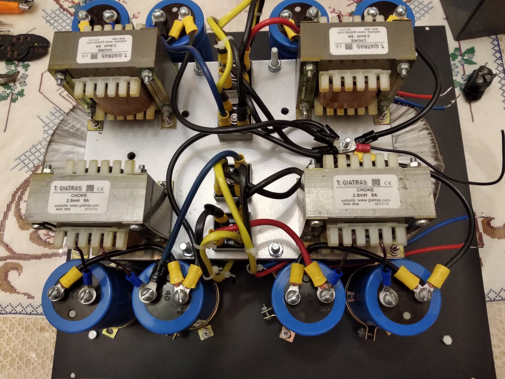

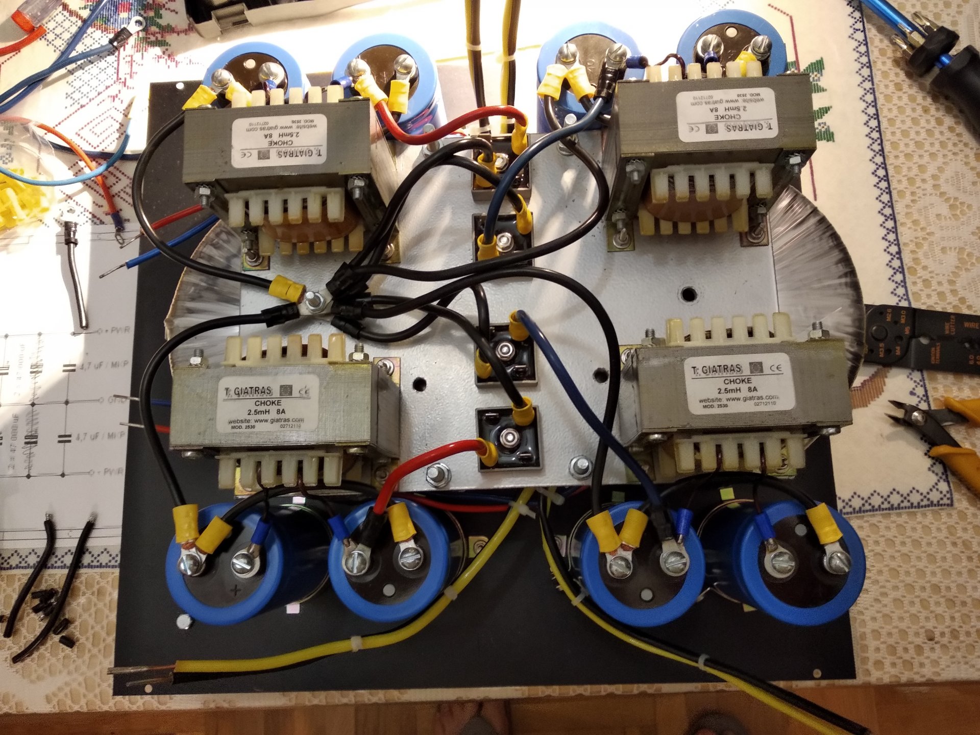

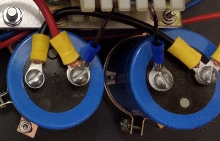

Μια πρόταση μου για τα κλιπσάκια. Τουλάχιστον αυτό κάνω εγώ...
Αρχικά αφαιρώ το κίτρινο πλαστικό. Μετά πιέζω το μέταλλο από όλες τις πλευρές ώστε να αγκαλιάσει καλά το καλώδιο. Στο τέλος, αφού βεβαιωθώ πως έχει σφίξει, περνάω κόλληση όλη την επαφή.
Έτσι εξασφαλίζεις τέλεια επαφή σε βάθος χρόνου και προστατεύεις από οξείδωση.
Για το τέλος λίγο θερμοσυστελλόμενο στην θέση του κίτρινου πλαστικού και είναι αθάνατο.
Πολυ σωστα,.
Και να προσθεσω και κατι, πριν βιδωσεις μονιμα τον ακροδεκτη, γυαλοχαρτησε ελαφρα το δαχτυλιδι που περνα η βιδα με ψιλο γυαλοχαρτακι πχ 200αρι, και μολις το βιδωσεις καργα, ριξε απο πανω ενα σπρευ βερνικακι πλαστικοποιησης.
.Ετσι θα χεις ακομα καλυτερη επαφη..

Πολυ σωστα,.
Υπερβολικό βρίσκω το γυαλοχαρτάρισμα. Τα κλιπσάκια είναι χαλκός επικασσιτερωμένος άρα αρκετά μαλακά.
Με το καλό σφίξιμο της βίδας εφάπτεται πολύ καλά, ενώ η έκταση της επαφής είναι πολλαπλάσια της διατομή του καλωδίου.
Σίγουρα κακό δεν κάνει.
963
1.148
Σε πρόσφατο ελεγχο που έκανα στον 5 της εικόνας όλα ήταν άριστα χωρίς οξειδώσεις κ.λ.π. Το περισιο φως ποτε δεν έβλαψε βεβαια . Σημ. ο 5 της φωτογραφίας είναι κατασκευη του 2004.

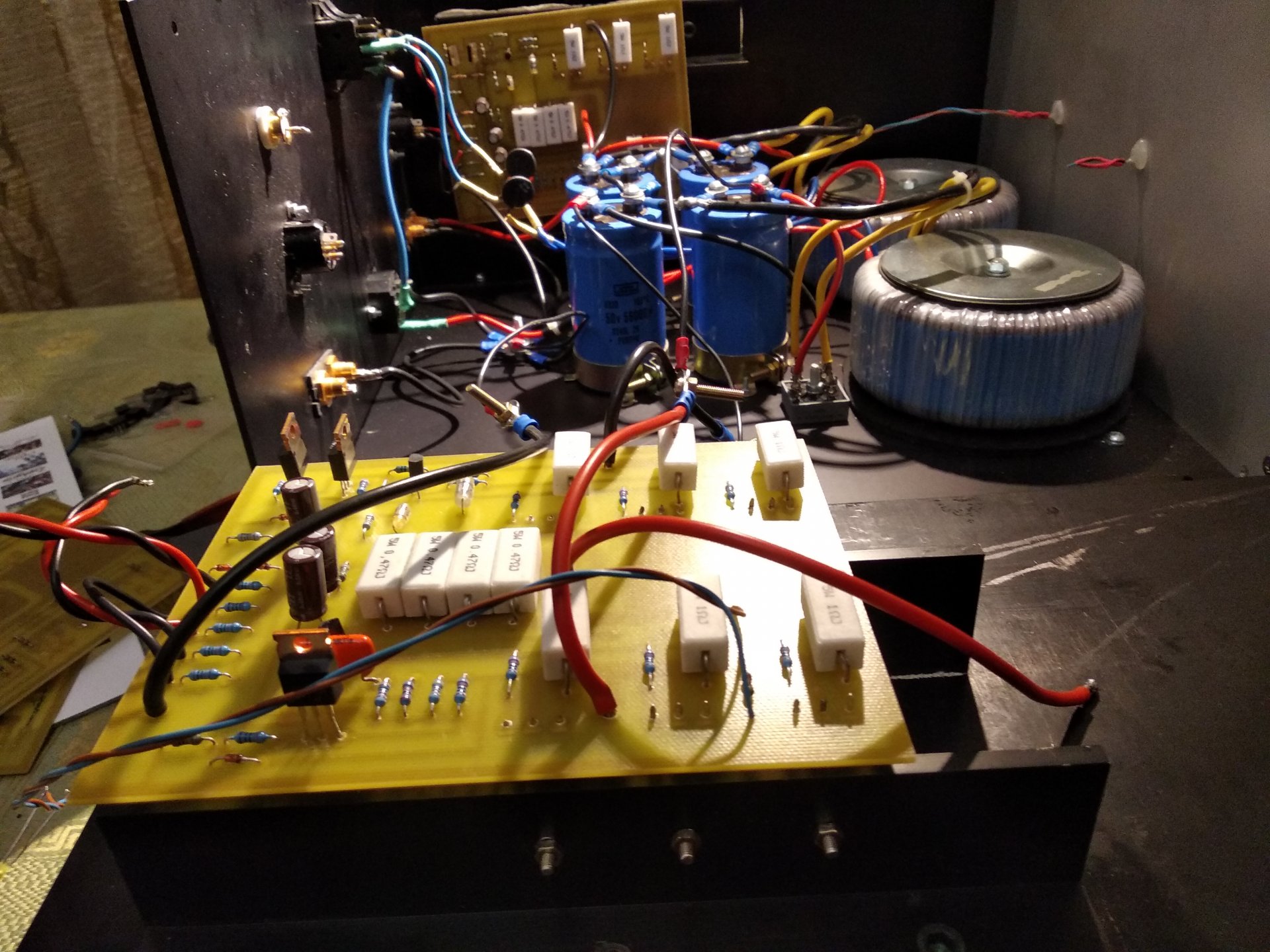

Ευχαριστω για την προσφορα φιλε. Αλλα νομιζω οτι ο 3 με τα 30w ειναι μια χαρα. Λογικα οριακα θα φτανουν οι ψυκτρες που εχω. Ειναι 2 της fischer 300x150x40.
Αν σου ειναι ευκολο στειλε ενα λινκ που να δειχνει τις λεπτομερειες κατασκευης. Το Σχηματικο του προτεινομενου psu κτλ..
Εχω και 4 τεμαχια σουπερ σπεσιαλ πυκνωτες που ελπιζω να κανουν.

Συμφωνώ ο 3 είναι άριστος ,υπαρχουν πολλές πληροφορίες για την κατασκευή του στο diyaudio.com στην κατηγορία pass . Αν έχεις προβλημα θα χαρώ να βοηθήσω. Οι ψήκτρες οριακα φτάνουν.
Στο kkpcbs έχει επίσης σχηματικα κ.λ.π.

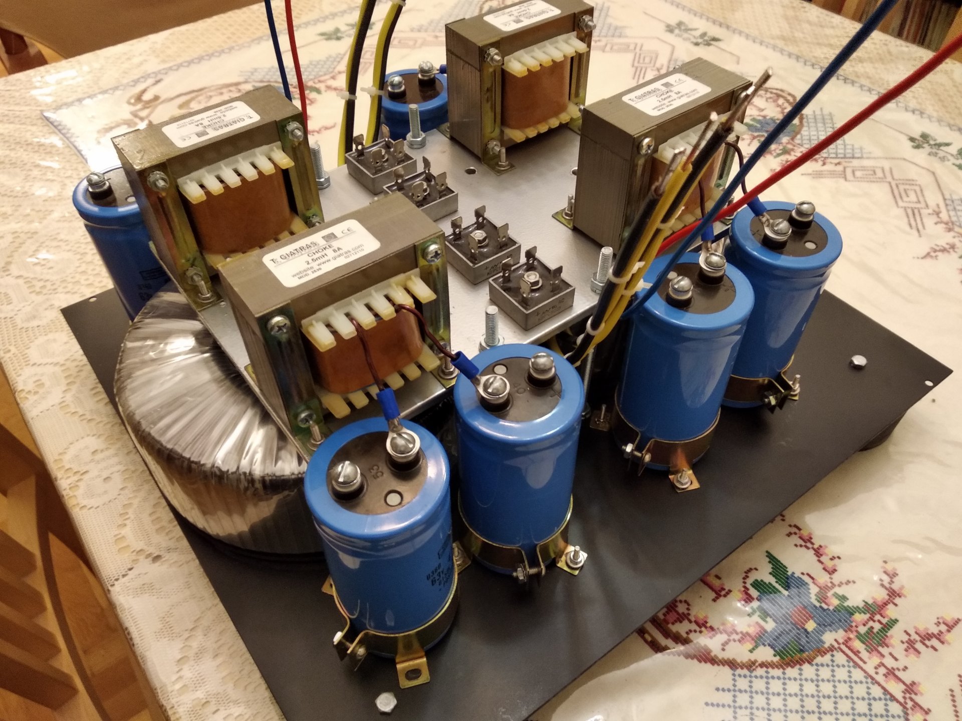

Πυκνωτες τροφοδοσιας εχω μια 4αδα Mundorf M-Lytic 47.000/80v , πρεπει να ναι ταμαμ... Απο ΜΣ να δω τι εχω..Βλεπω θελει 18-0-18 τουλαχιστον 200va ανα καναλι ε..
Miα τελευταια ερωτηση για την ωρα, επειδη δεν εχω στα χερια μου καποιο συγκεκριμενο σχηματικο (ζητησα απο τον Jimsaudio να μου στειλει) , o Aleph 3 εχει ηλεκτρολυτικο σε σειρα με το σημα? η αυτο ηταν σε αλλα παλιοτερα σχεδια?
47000/80 volts είναι υπερβολή για τα 25 volts που θα έχουν στα άκρα τους. Πάρε στα 35 και κράτα τους για άλλη κατασκευή.
