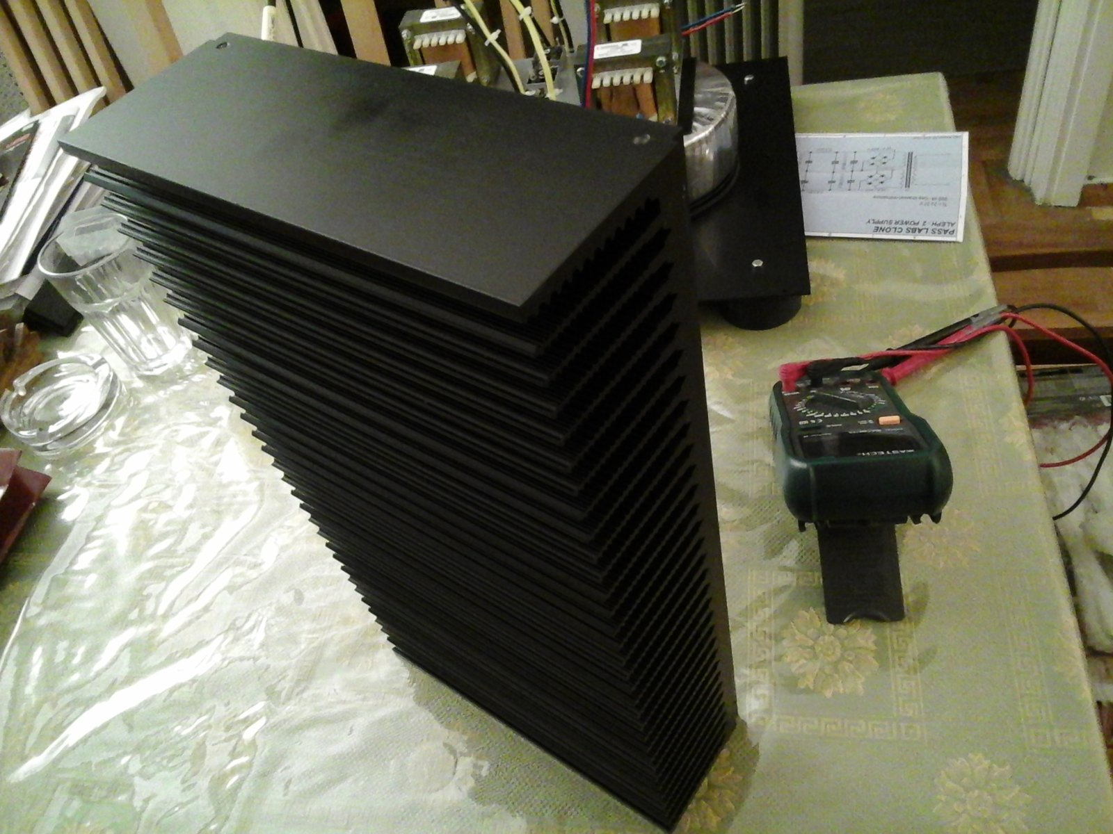

φιλε προσεξε την μεταλικη πλακα πανω απτους τοροειδεις... αν οι περαστες βιδες ακουμπανε στην πλακα πανω, θα φτιαχτει "σπειρα"...
Καλη δυναμη! Πολυ ομορφες οι κατασκευες σου!..μια προτασουλα μονο αν θες, βαζε διπλους διακοπτες..παραλληλα ενοω.. ο ενας θα αναβει παντα πρωτος να τρωει τα ζουμια και καπακι ο αλλος, ωστε να χεις παντα καθαρες επαφες..
Ευχαριστω για την παρατηρηση σε σχεση με την πλακα πανω απο τους τοροειδεις.
Σκεφτομαι να βαλω διπλο διακοπτη και πιστευω πως σε συνδυασμο με διπλα cl-60 ολα θα πανε καλα !

Με το καλό να ολοκληρωθεί.
Πριν καταλήξεις στη τοποθέτηση των εξαρτημάτων κάνε μια δοκιμή του τροφοδοτικού μη τυχών και τσιμπάνε θόρυβο τα πηνία από τους μετασχηματιστές.
Σωστα , αυτο κανω παντα, check στο τροφοδοτικο πριν συνδεθει το κυκλωμα.
Ευχαριστω για την ευχη.

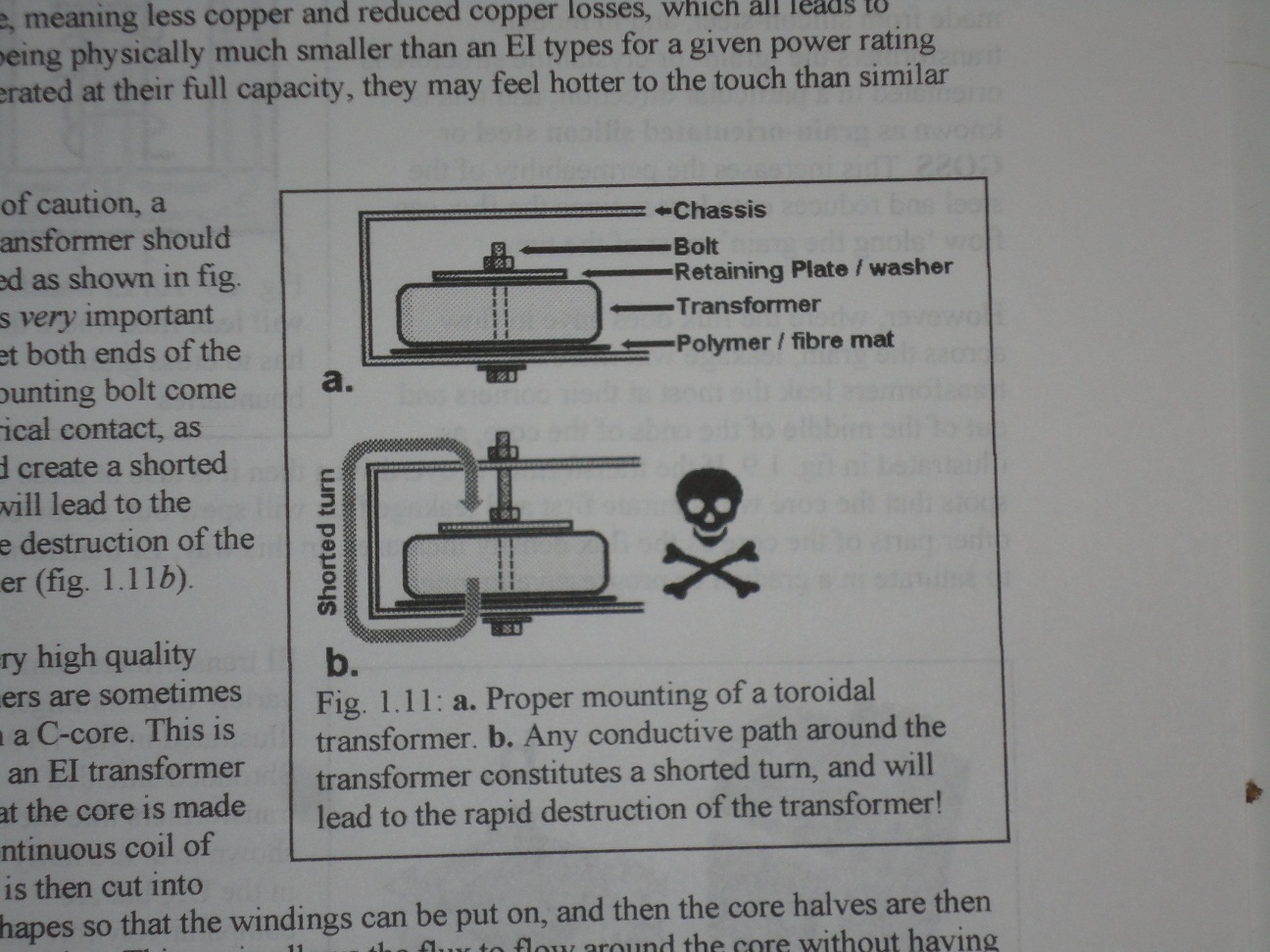

Φιλε Karajak , Δες στο παραπανω σχεδιο πως γινεται η σωστη στηρηξη ενος τοροιδη !
Αν καταλαβα καλα πρεπει η στηριξη της αλουμινενιας πλακας να μονωθει (ηλεκτρικα) ως προς τον
κεντρικο αξονα στηριξης.
Σε καθε περιπτωση ευχαριστω για την παρατηρηση.

Καλα καταλαβες ! , κοντινε τις βιδες στηριξης των μετασχηματιστων , και υψωσε την πλακα με τα τσοκ και τις γεφυρες ( στηριζοντας την με πιο μακριες βιδες στις τεσσερις γωνιες ) , ετσι ωστε να απεχει η πλακα 2 με 3 ποντους απο τις βιδες των μετασχηματιστων ! , ευχομαι καλη συνεχεια στην ομορφη κατασκευη σου ! .

Eψαξα το θεμα στο μεταξυ και νομιζω θα ετρωγα μεγαλη ηττα αν το αφηνα ετσι .
Λιγο παραπανω μηχανολογικη δουλεια δεν βλαφτει , χειμωνας ειναι.
Ευχαριστω Ardim και sifis_samos.

Ο τοροειδής έχει κυκλικό πυρήνα
και πάνω σε αυτόν είναι τυλιγμένα το πρωτεύων και το δευτερεύων.
Αν εσύ τον περιβάλλεις με μια μεταλλική συνέχεια, στη περίπτωση σου τη βίδα και τα ελάσματα, αυτό θα λειτουργήσει σαν δευτερεύων πηνίο με μία σπείρα και βραχυκύκλωμα.
Καταλαβαίνεις πως όλη η ισχύς του μετασχηματιστή θα περάσει μέσα από αυτό με αποτέλεσμα ο μετασχηματιστής να σκάσει.

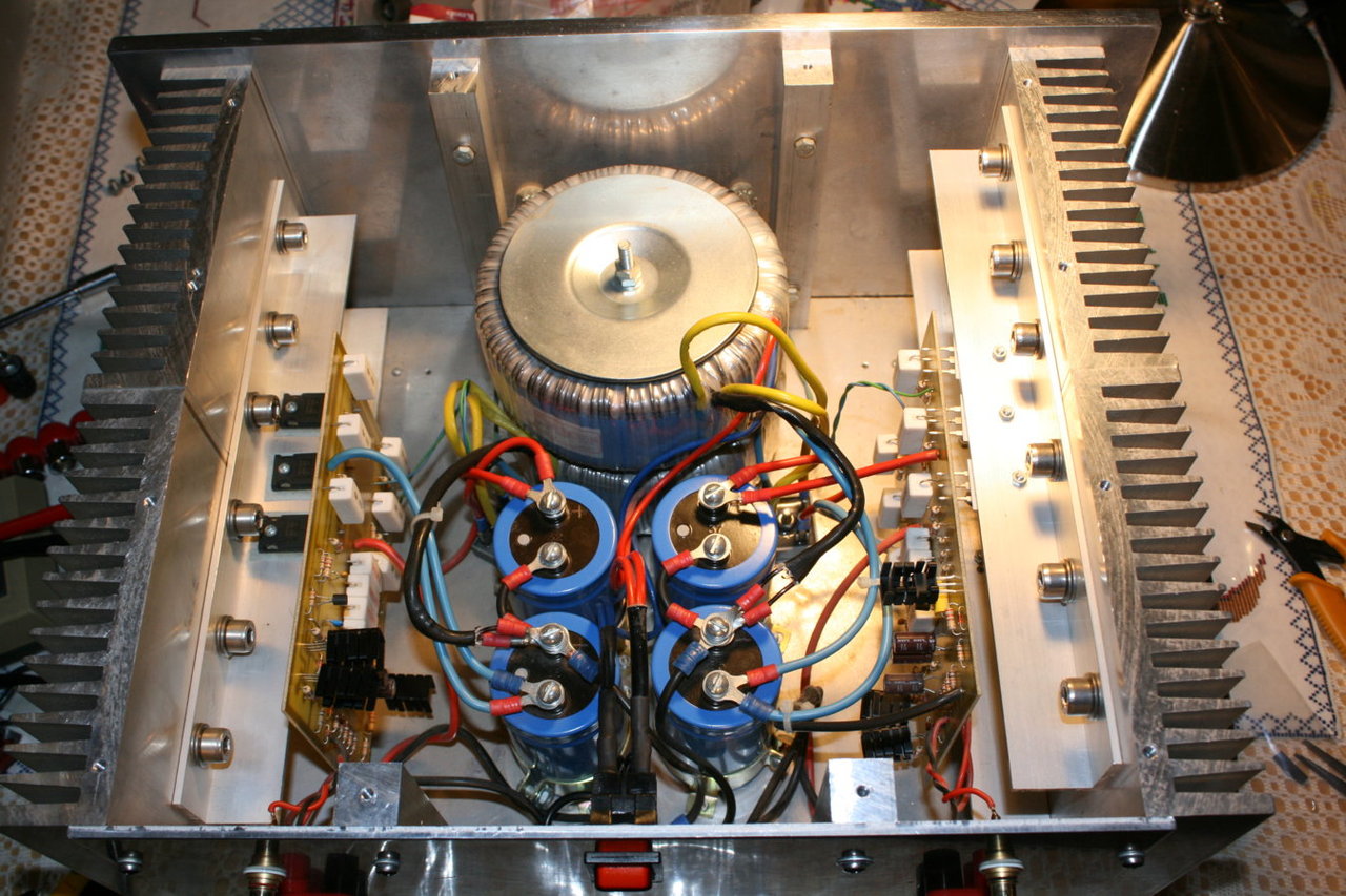

Αυτο το θηριο λεω να βαλω , ελπιζω η ψυξη να επαρκει. View attachment 55643
Θα αρκεστείς σε παθητική ψύξη, δηλαδή; Πιστεύεις ότι θα είσαι ΟΚ; Μήπως να έβαζες κι έναν (ήσυχο) ανεμιστήρα;

Δώσε παραπάνω στοιχεία. Διαστάσεις και από που έγινε η αγορά της.
Ειναι πλατος 40cm-υψος 22cm-μηκος 8cm.
Ειναι fisher αγορασμενες πριν 11 χρονια Ακριβα...απο τον εδω αντιπροσωπο.
963
1.148
Εχω φτιαξει πεντε aleph 5 και δυο aleph 3.
Αυτος με την λιγωτερο επαρκη παθητικη ψυξη ειναι ο 5 που φαινεται στο avatar μου.
Το καλοκαιρι εφτανε τους 70 βαθμους πανω στην ψυκτρα.Οταν τον εστρωνα ηταν σε λειτουργια 10 ημερες συνεχομενα (χαρα η δεη) χωρις κανενα προβλημα.Εντεκα χρονια μετα αυτος ο ενισχυτης λειτουργει απροβληματιστα στο συστημα φιλου μου ο οποιος πριν λιγους μηνες αποφασισε να του προσαρμοσει εξωτερικους ανεμιστηρες.Για τον aleph 2 εκτιμω παθητικα θα ειναι ο.κ.

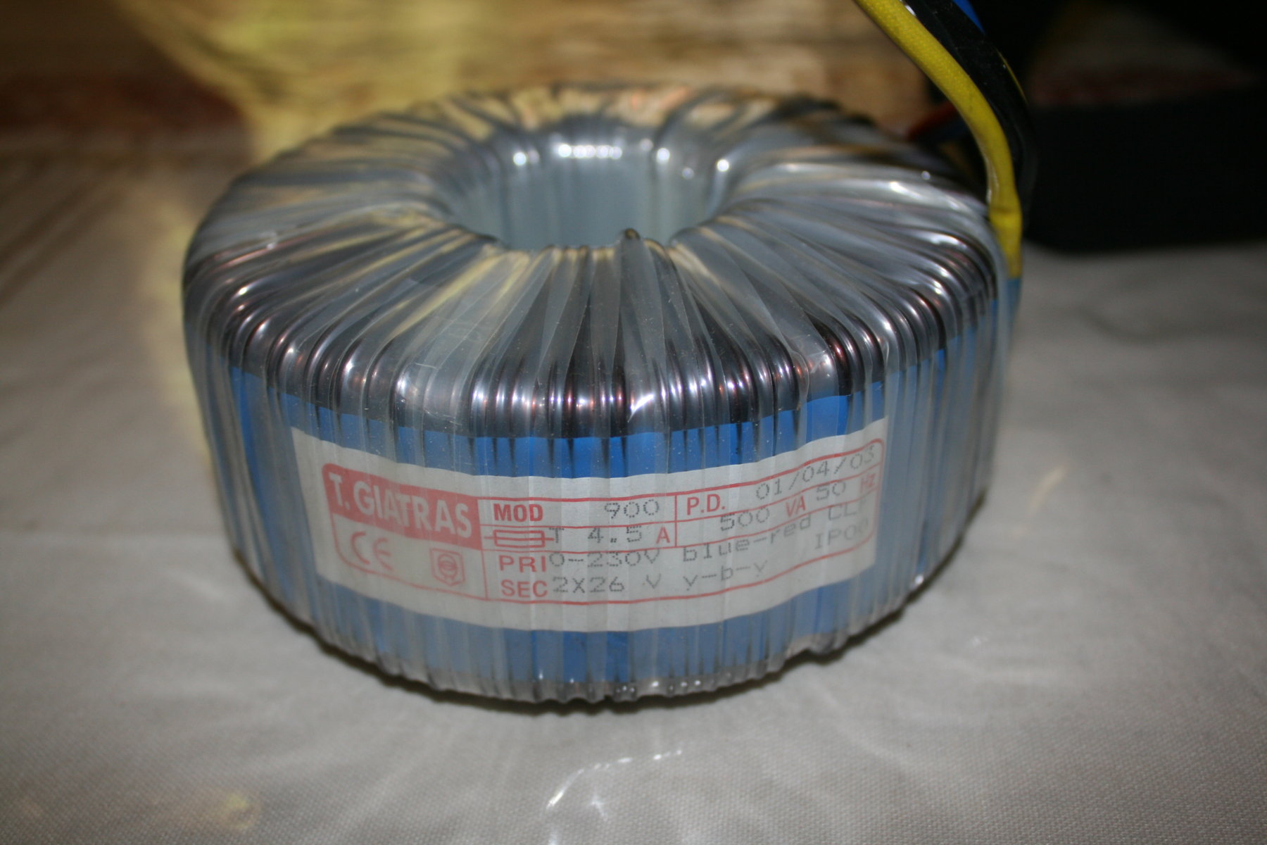

Χρησιμοποιω μετ\στες 2επι 26volts -500VA εναν για καθε καναλι.Με φορτιο εχω ταση λειτουργιας 35.7 volts.
Ο PASS προτεινει 34volts dc.
Με δευτερευον 2 επι 30 και επαρκη ισχυ λογικα θα παρεις 42 volts dc.
Eιναι 20%επιπλεον και θα ζεσταινεται παραπανω.
Μπορεις φυσικα να μειωσεις την ταση του μετ\στη στο σωστο .Προσφατα ο Γιατρας το εκανε για μενα σε αντιστοιχη περιπτωση με λογικο κοστος.
Οτι χρειαστης θα χαρω να βοηθησω .

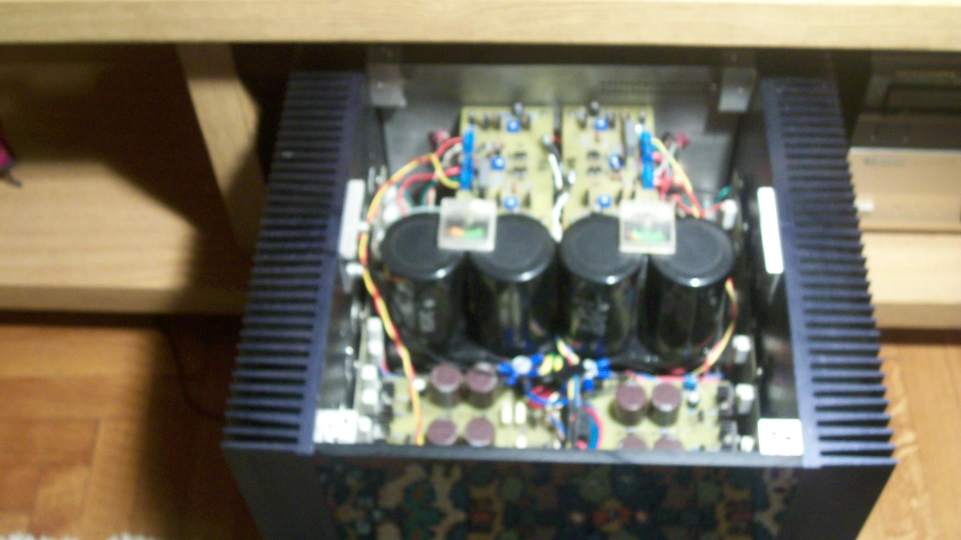

Καλημέρα ! Οι μετ/στές που έχω είναι 2χ30 400 va.Οι ψύκτρες όμως είναι αρκετά μεγάλες[30cm ύψος 38cm μήκος και 6cm πτερύγιο σε κάθε πλευρά, κανάλι].1. Λές να "σηκώσουν την θερμοκρασία ? 2.το κύκλωμα οδήγησης θα έχει πρόβλημα με την παραπάνω τάση ? και άν θυμάσαι πόσο περίπου ήταν το κόστος της μετατροπής τών 2 μετ/στών ?.Σε ευχαριστώ για την ανταπόκρισή σου !!!
