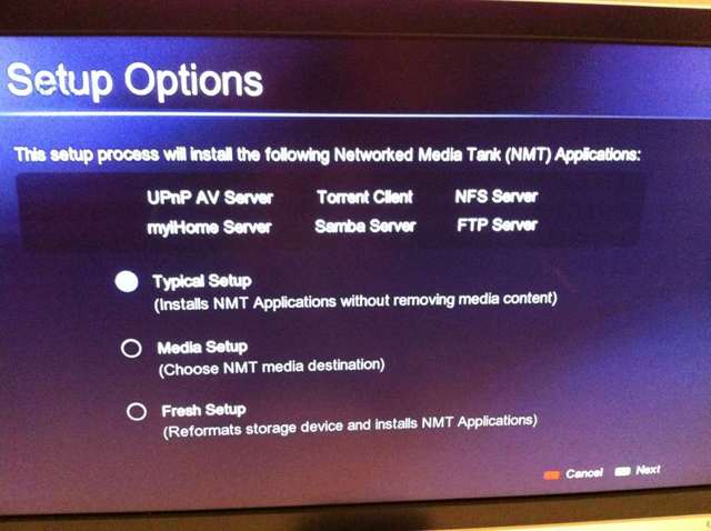

ποια επιλογη αποφευγουμε για να μην σβησουμε τα περιεχομενα του εσωτερικου σκληρου δισκου?
δεν το θυμαμαι καθολου..
80
Δεν είναι υποχρεωτικό να αναβαθμισεις και τα NMt apps. Αν παρόλα αυτα το κάνεις, νομίζω ότι είναι η πρώτη επιλογή στην εγκατάσταση των εφαρμογών. Εγω έκανα update μόνο το firmware

Ρε παιδια να ρωτησω κατι και εγω. Εγω που θελω κανω και το firmware και τα NMt apps αναβαθμιση, διαγραφονται αναγκαστικα τα περιεχομενα απο τον εσωτερικο σκληρο που εχω; Δεν γινετε μια απλη αναβαθμιση χωρις να διαγραφει τιποτα; Και οι ταινιες που εχω μεσα, πανε ολες;
80
Δημήτρη, τίποτα δεν διαγράφεται το γράφει και στην πρώτη επιλογη άλλωστε αν το διαβάσεις. Εάν δεν είσαι σίγουρος, ασε θα το κάνω εγω το βράδυ και θα στο επιβεβαιωσω

ρε παιδια-για βοηθατε λιγο γιατι δεν βγαζω ακρη.εχθες του εκανα online την αναβαθμιση.
το κατεβασε και το περασε μονο του,χωρις να με ρωτησει τι και πως θα το κανει.
εκανε restart και ηταν ενημερωμενο,αλλα χωρις να εχουν αναβαθμιστει τα nmt apps.
τι διαδικασια πρεπει να ακολουθησω,ωστε να γινει γενικο update,
χωρις να χαθουν τα περιεχομενα του σκληρου δισκου?
Όπως είσαι τώρα, πήγαινε πάλι στο firmware update και επέλεξε διαχείρηση NMt apps και επέλεξε την πρώτη επιλογη.
Θα εγκαταστήσει τα καινούργια χωρίς να σου πειράξει τίποτα απο βάση δεδομένων και ταινίες
θα το κανω το βραδυ και θα σου πω.
