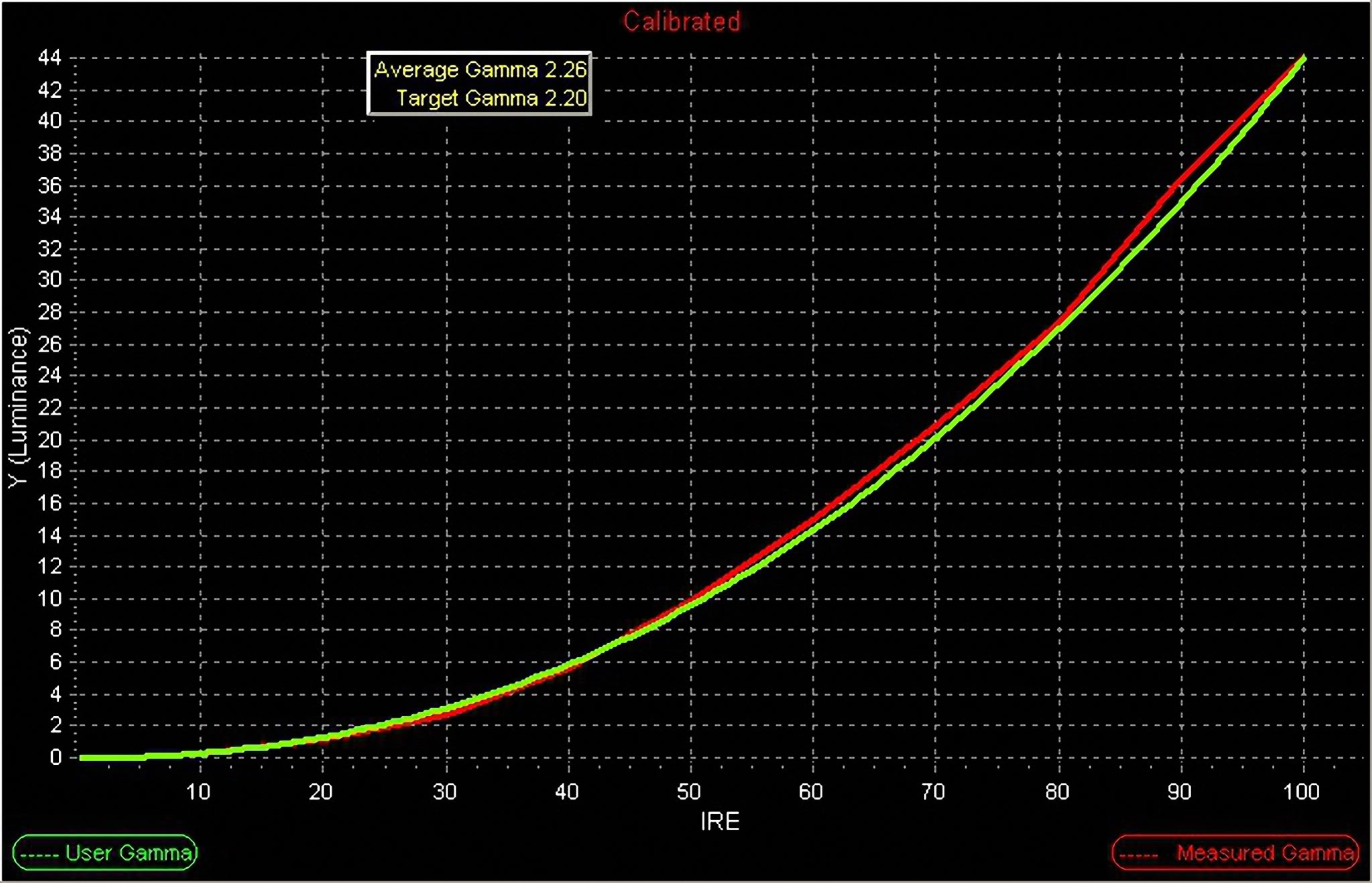

Μανωλη....μηπως εχεις το rgb gamma αυτης της ρυθμισης....
και λιγο αναλυτικο το σχεδιο ......:116:
ευχαριστω..:403:

κατι σε μεγαλυτερη αναλυση ?
εαν δεν γινετε κανετο ανα χρωμα σε τρια σχεδια.....

...όχι δεν έχω..
ασε ρεεεεεεε.....!!!!! :116:
οπως εκανες αυτο κανε και το gamma...
Παράδειγμα αλλαγής συμπεριφοράς grayscale σε Benq μετα από 3 μήνες λειτουργίας και 100 περίπου ώρες.
Ετσι το άφησα
και ετσι τον βρήκα
