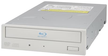

μπορεί να συνδεθεί άραγε με εξωτερικό blue-ray player των 80-90 euro?
http://www.e-shop.gr/show_per.phtml?id=PER.333157
και προσοχή δέχεται μόνο wireless 802.11n (νέο πρωτό-κωλο) π.χ. http://www.e-shop.gr/show_per.phtml?id=PER.612356
Αυτό που δείχνεις είναι εσωτερικό. Τα εξωτερικά κοστίζουν περί τα 150-200€...
