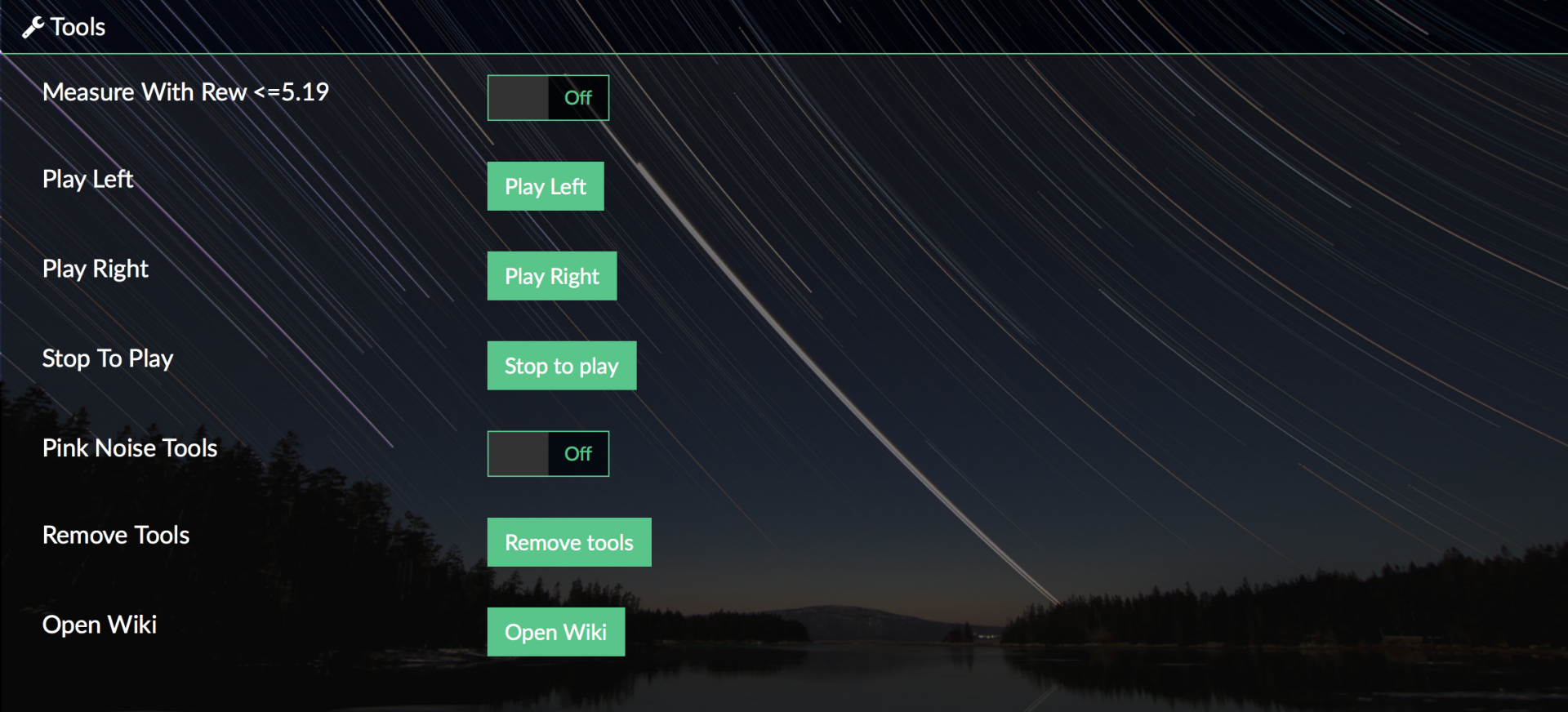

Ίσως μπορείς να κάνεις έλεγχο του αποτελέσματος με τον τρόπο μέτρησης που παρουσιάζεται εδώ: Με το pink noise από το volumio μία μέτρηση με τα φίλτρα on και μία με off.
thanks - θα το ρίξω μια ματιά. Ίσως αύριο κάτσω να ασχοληθώ λίγο ακόμα.

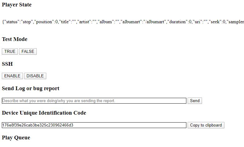

2. Στον brower μας πάλι γράφουμε την ip μας ακολουθούμενη από /dev δηλαδή κάτι σαν 192.168.1.xxx/dev. Στη σελίδα που θα εμφανιστεί (θα είναι όμοια με την εικόνα που ακολουθεί) πατάμε το "enable" που βρίσκεται κάτω από το SSH. Δε θα συμβεί κάτι, θα έχει γίνει όμως η δουλειά.

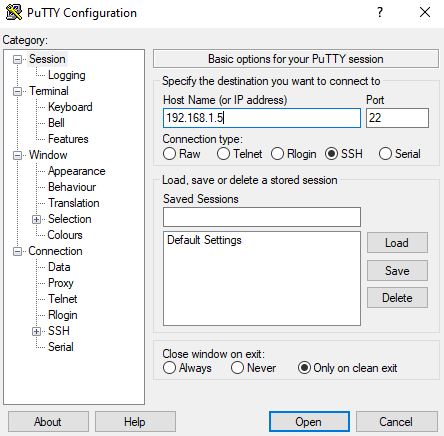

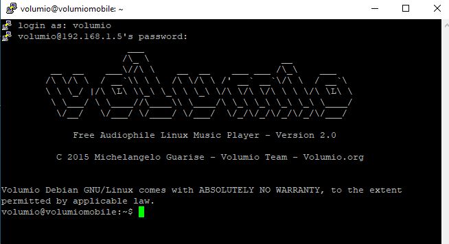

3. Κατεβάζουμε και τρέχουμε το putty. Βάζουμε την ip του volumio, port 22, επιλέγουμε SSH και πατάμε open. Θα εμφανιστεί ένα τερματικό παράθυρο που θα μας ζητήσει να συνδεθούμε: σαν login δίνουμε volumio, το ίδιο και σαν password. Κάνοντας σωστά όλα τα βήματα θα έχουμε μία εικόνα όπως η δεύτερη από αυτές που ακολουθούν.
4. Σε αυτό το σημείο θα πρέπει να πληκτρολογήσουμε τις παρακάτω γραμμές. Είμαστε όμως έξυπνοι κι αντί για αυτό τις κάνουμε copy και στο τερματικό με δεξί κλικ γίνονται paste, μετά enter για να γίνει η εγκατάσταση.

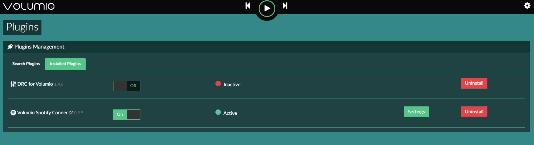

Μην ψαρώνετε δεν είναι κάτι μαγικό, κατεβάζει το plugin σε zip, το αποσυμπιέζει και το εγκαθιστά. Αν όλα έχουν πάει καλά θα πρέπει στη καρτέλα με τα installed plugins θα φαίνεται και το DRC for volumio
