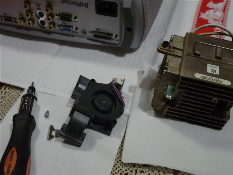

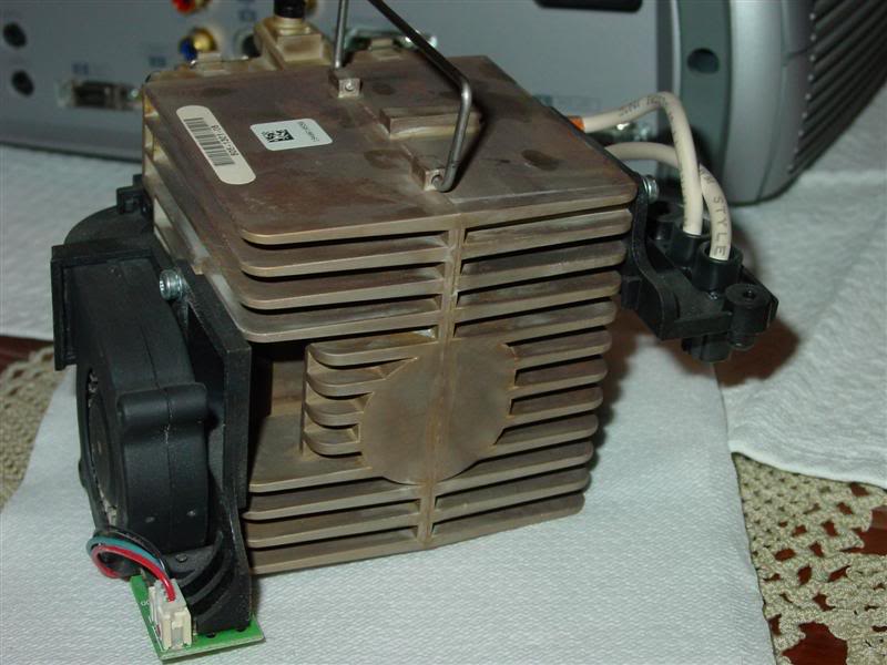

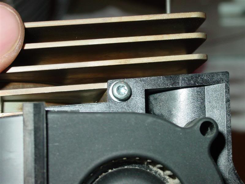

Εδώ η βίδα με σχήμα 6γωνο αστέρι (επομένως είναι και το μόνο "ειδικό" εργαλείο που θα χρειαστεί ο προβολέας αν πάμε για καθάρισμα. Αν αλλάζουμε την λάμπα δεν χρειάεται γιατί κατά 99% η νέα λάμπα θα έχει και το ανεμιστηράκι μαζί)
Στα πτερύγια του ανεμιστήρα βλέπουμε λίγη σκόνη (θα αναλάβει το πινέλο σε λίγο....)

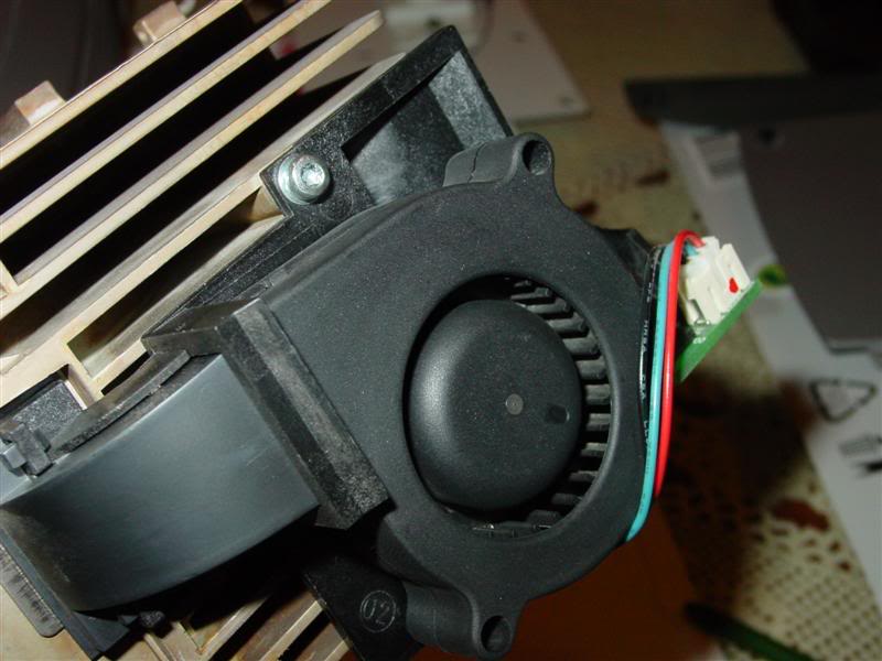

30.532
51
Re: Replace Lamp!!!!!!!!!

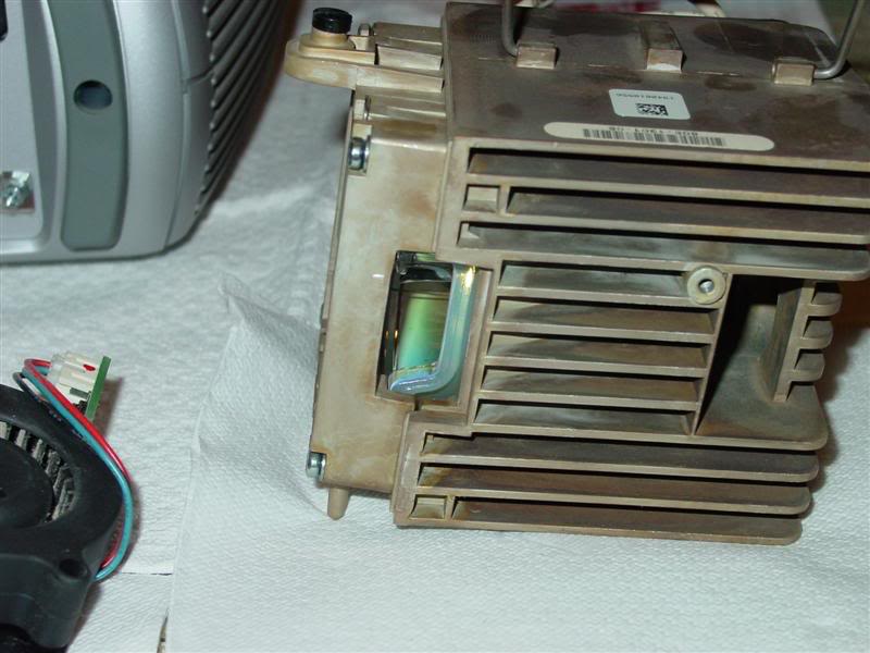

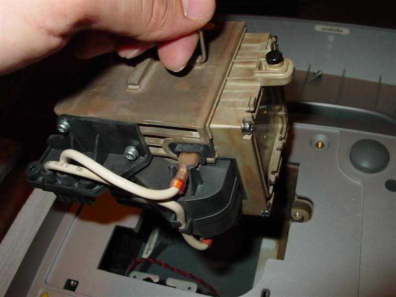

Το ανεμιστηράκι της λάμπας είναι ήδη λυμένο..........
Και βέβαια θεωρώ απίθανο να υπάρχει φίλτρο εδώ μέσα........ :shock: :shock:
30.532
51

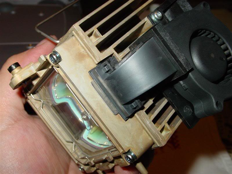

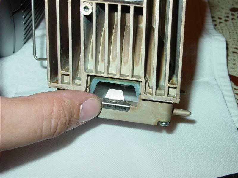

Σε αυτή τη μεριά της λάμπας ήταν στηριγμένο το ανεμιστηράκι.
ΠΡΟΣΟΧΗ: ότανξεβιδώσουμε τον ανεμιστήρα, υπάρχει στο ράμφος (εκεί που υπάρχει η είσοδος αέρα στη λάμπα) ένα μεταλλικό λαμάκι που σφηνώνει από το σώμα του ανεμιστήρα. Προσοχή χρειάζεται για να μην πέσει μέσα στην λάμπα.......

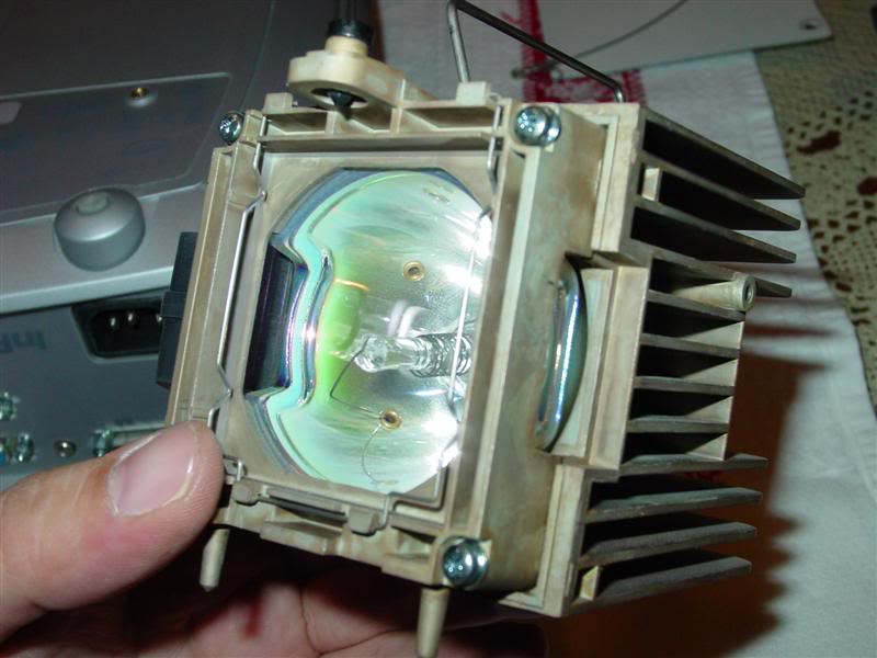

30.532
51

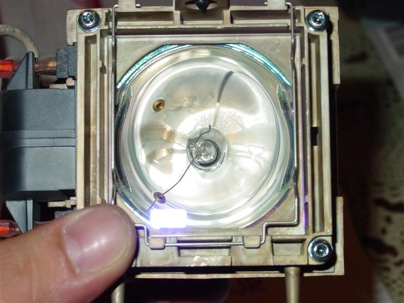

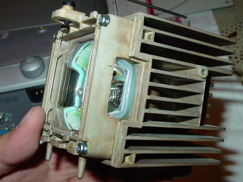

Μου έκανε (αρνητική) εντύπωση η κλίση προς τα κάτω του κεντρικού στελέχους της λάμπας.
Είναι φυσιολογικό αυτό????? :? :?

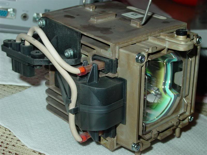

30.532
51
Αφού έχω καθαρίσει το ανεμιστηράκι (με μαλακό πινέλο), κρατώ σταθερά το λαμάκι και το "σφηνώνω" στη θέση του (έχει και ένα αυλάκι εκεί το σώμα της λάμπας) με το πλαίσιο του ανεμιστήρα.......

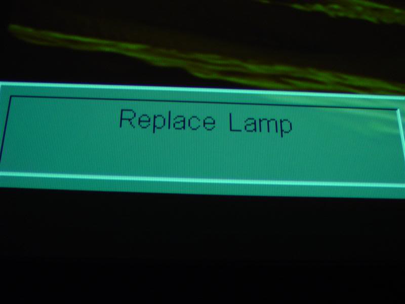

Ελάχιστα λεπτά μετά, εμφανίζεται πάλι η καταραμένη ένδειξη "Replace Lamp"

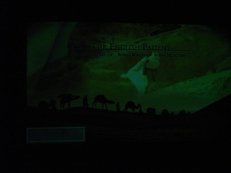

30.532
51

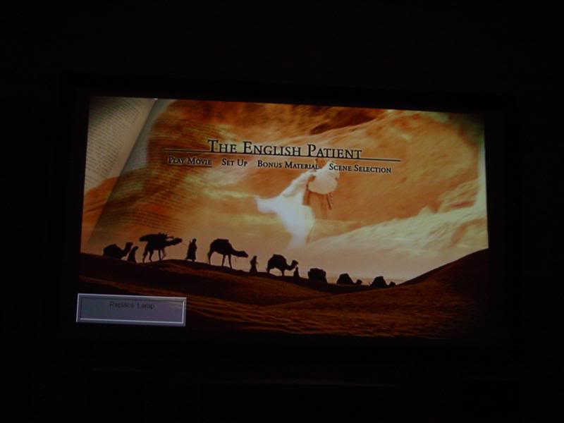

Όπως φαίνεται και στην προηγούμεη φωτό, κάτω αριστερά είναι η ένδειξη "Replace Lamp"
Και η οποία δυστυχώς δεν φεύγει από εκεί.......
Με χειροκίνητη ρύθμιση στην ψηφιακή και αλλαγές στο χρόνο έκθεσης, προτεραιότητα στο άνοιγμα, F στο 2.5, έκθεση στα 1.3 δευτ. & -1.3 στην αντιστάθμιση κατάφερα να βγάλω αυτή:

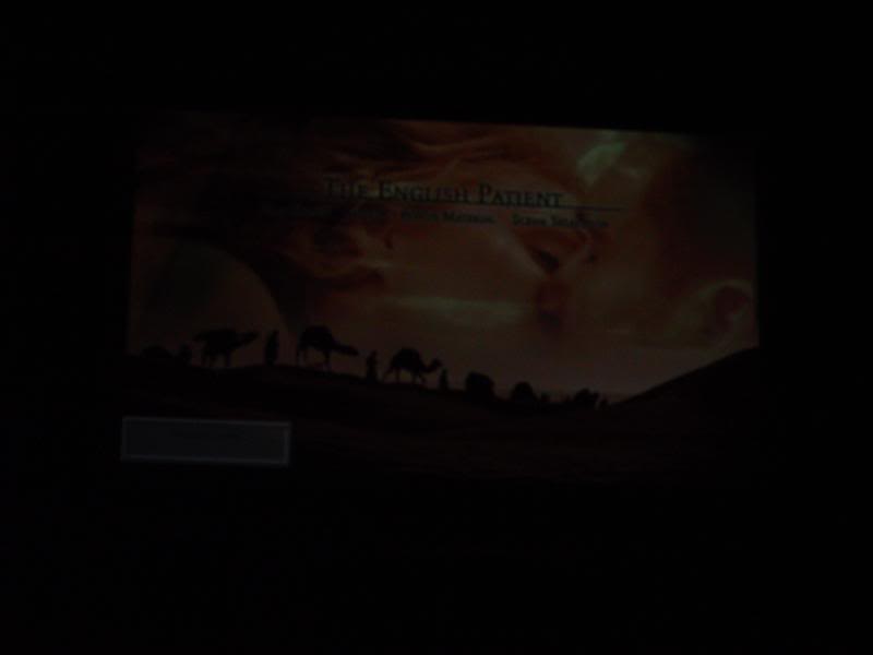

30.532
51
Κάντε σύγκριση της προηγούμενης με αυτή (σχεδόν) την εικόνα που φαίνεται στο πανί στην πραγματικότητα..................... :( :( :( :( :( :( :( :( :( :(
