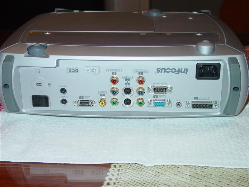

Γιάννη, από περιέργεια και μόνο, όλο αυτό το διάστημα που έχεις τον Infocus τον έκλεινες εντελώς από το γενικό διακόπτη του ρεύματος, ή τον άφηνες σε stand by mode όταν δεν τον χρησιμοποιούσες;
Παναγιώτη, ο 5700 έμενε stand by γιατί κατ' αρχήν δεν έχει διακόπτη On-Off
Δες εδώ:
Επομένως για να κλείσει εντελώς θα έπρεπε να τον βγάζω από την μπρίζα. Που προσωπικά μου ακούγεται πιο βάναυσο σε σχέση με το stand by
