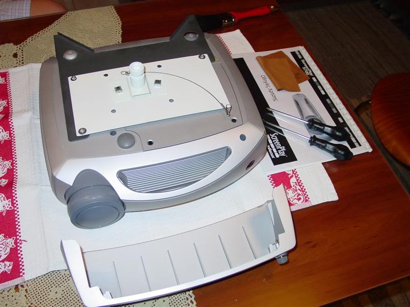

Πάμε να δούμε τη διαδικασία βήμα-βήμα.
Θυμίζω ότι ο προβολέας έμεινε εκτός ρεύματος στον "χειρουργικό πάγκο" περίπου 1 ώρα και 45 λεπτά (ο κατασκευαστής αναφέρει 1 ώρα). Πάμε.......
Εδώ βλέπουμε τον προβολέα με το κάτω μέρος της βάσης του ταβανιού(λευκή πλάκα, με 3 βίδες)

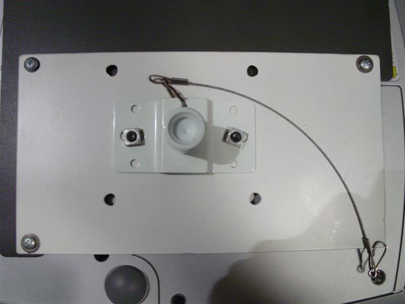

Ομοίως, με λίγο διαφορετική οπτική γωνία....
Το καπάκι μπροστά από τον προβολέα ουσιαστικά είναι για να "κρύβει" τα καλώδια στο πίσω μέρος του 5700. Γιαυτό αν προσέξετε, η γκρι πλαστική πλάκα, κάτω από την λευκή της βάσης, έχει τις δύο προεξοχές πίσω δεξιά και αριστερά. Εκεί βιδώνει το πλαστικό αυτό....

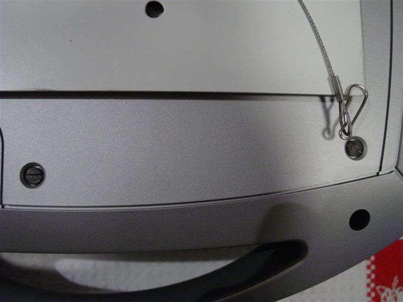

Οι δύο (ίσες) βίδες (κάτω στην φωτό) είναι αυτές που πρέπει να ξεβιδώσουμε για να φθάσουμε στην λάμπα....
Άρα, ουσιαστικά μέχρι ώρας χρειαζόμαστε 2 κατσαβίδια, ένα σταυρωτό και ένα ίσιο

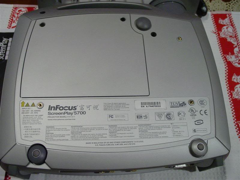

Οι 3 σταυρόβιδες της βάσης βγήκαν (και μαζί βεβαίως η πλάκα) και ο προβολέας είναι σχεδόν έτοιμος για άνοιγμα!!

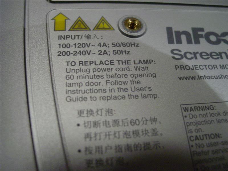

Εδώ βλέπουμε ότι ο κατασκευαστής έχει φροντίσει να μας υπενθυμίσει την απαραίτητη αναμονή 1 ώρας πριν ανοίξουμε το καπάκι και βγάλουμε την λάμπα (για την περίπτωση που κάποιος δεν το διάβασε στο manual)

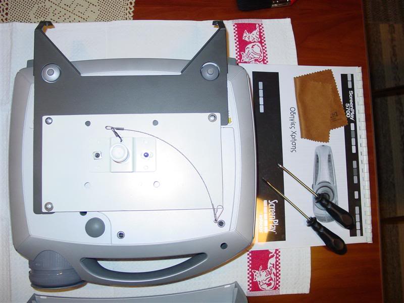

Τα βασικά εργαλεία (ελάχιστα ευτυχώς) που χρειαζόμαστε.
Χρειαζόμαστε άλλο ένα...Θα το δούμε παρακάτω.
Το πανάκι δεν χρειάστηκε για εσωτερικό καθαρισμό αλλά μόνο για τον φακό εξωτερικά......
Το πινέλο υπέθεσα ότι θα χρειστεί εσωτερικά, αλλά το χρησιμοποίησα μόνο για το ανεμιστηράκι της λάμπας.
