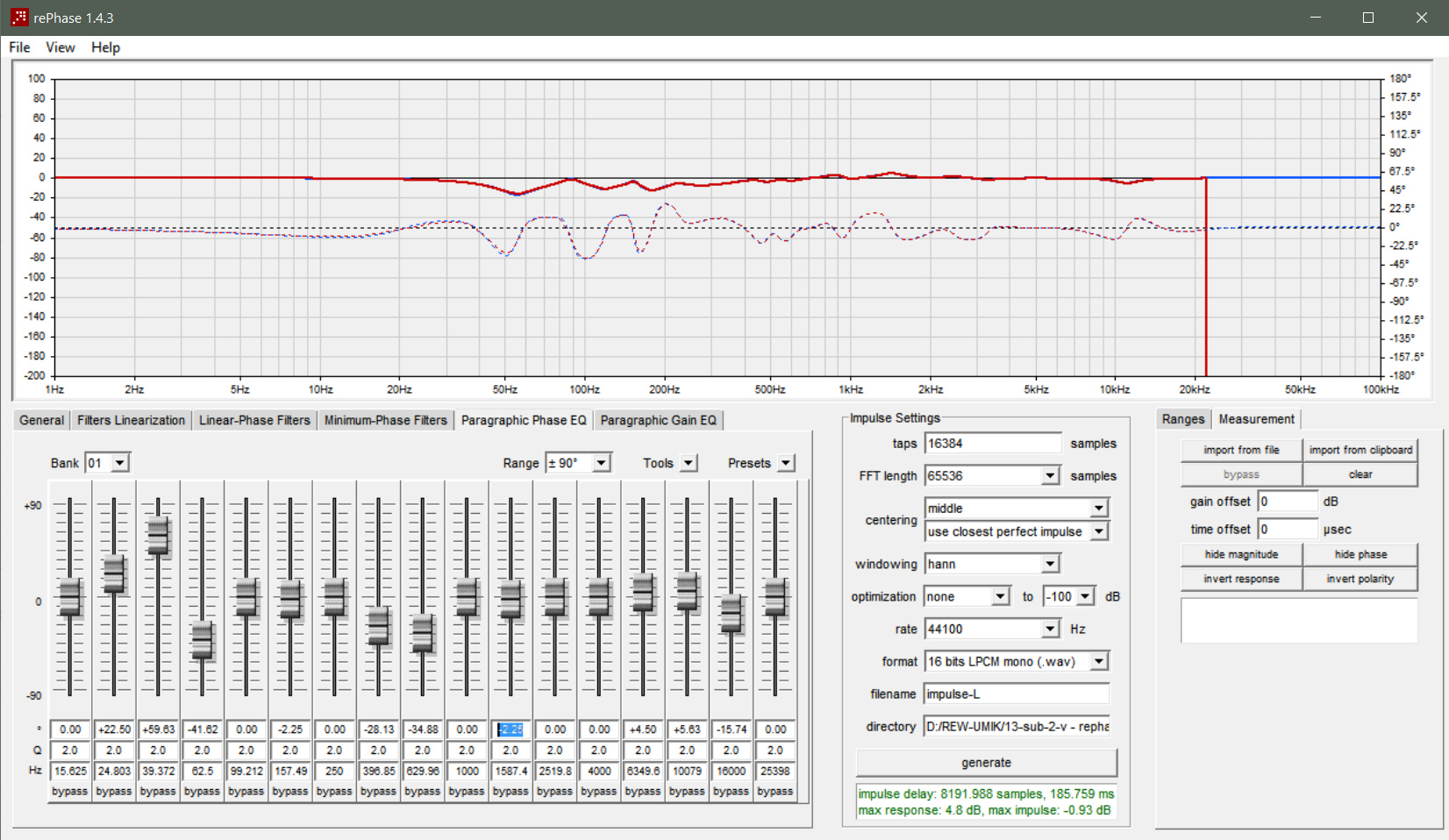

Σήμερα η μέρα είχε rew + προσπάθεια βελτίωσης των φίλτρων με το rephase...
Σα newbie που είμαι όμως (στο rephase κυρίως...), δεν ξέρω τι παπαριά έκανα και η ήττα δεν ήρθε από το ακουστικό αποτέλεσμα αλλά από το ...latency
Σε ακρόαση μουσικής δεν ενδιαφέρει μάλλον αλλά ο ίδιος υπολογιστής χρησιμοποιείται και για youtube και καμιά ταινία όπου ακούς τον ήχο με καθυστέρηση σε σχέση με ότι βλέπεις....
Πάλι πίσω σε σκέτα rew filters.... στο τέλος θα ισοσταθμίσω μέχρι schroeder και average L+R και θ' αρχίσω να ψάχνω φτηνές ...κουβέρτες :p
