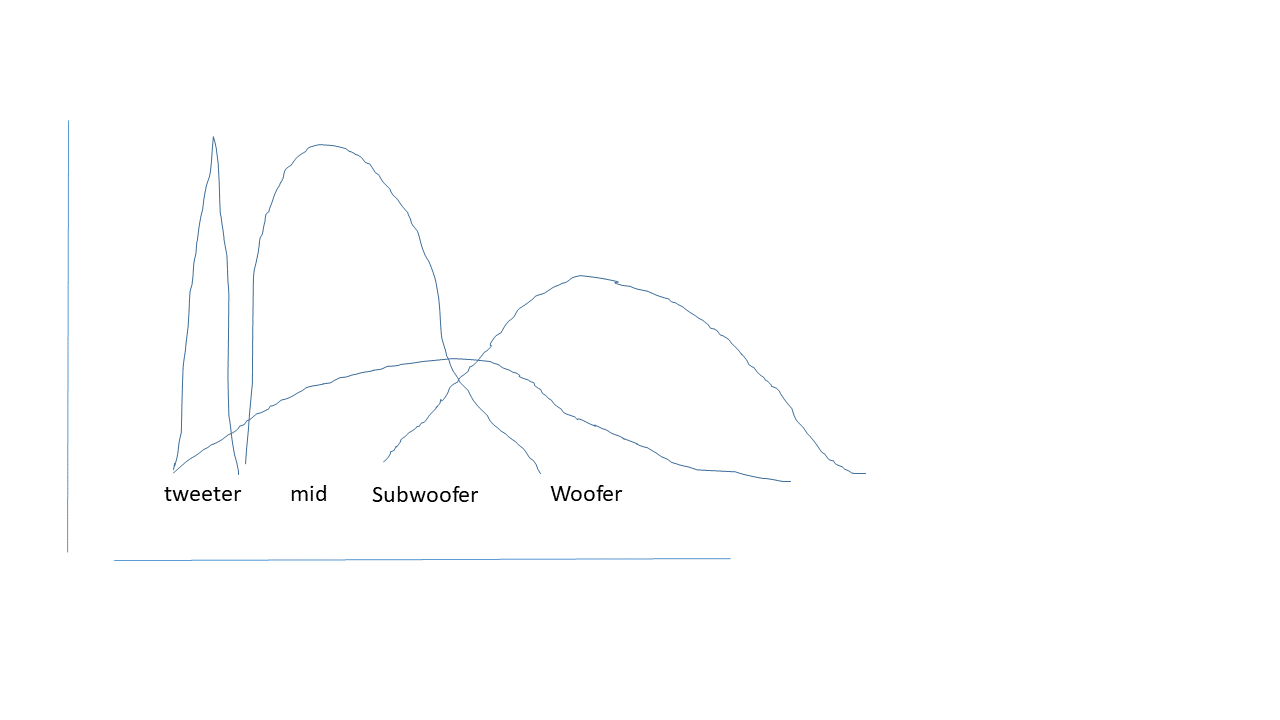

Νομίζω το ίδιο λέμε αλλά να ξεκαθαρίσω τί λέω με εικόνες: Η παρακάτω εικόνα δείχνει ένα κλασσικό τρίδρομο ηχείο και ένα σαμπ.
Με την τεχνική της minidsp, δηλ. με time reference to tweeter του ενός ηχείου, full range sweep του δορυφόρου, full range sweep tou sub και βάζοντας delay στο δορυφόρο τη διαφορά της καθυστέρησης του σαμπ από την καθυστέρηση του δορυφόρου, το αποτέλεσμα που θα έχουμε είναι το παρακάτω:
Ενώ αυτό που ιδανικά θέλουμε είναι αυτό:
Για να πετύχουμε όμως το τελευταίο, θέλουμε ή φουλ ενεργό σύστημα με δυνατότητα ρύθμισης delay και για τους 4 δρόμους, ή dirac (οι φτωχοί).
Αν αυτό δεν είναι δυνατό, π.χ. γιατί έχουμε ένα παθητικό τρίδρομο ηχείο και ένα σαμπ, καλύτερα να φέρουμε χρονικά μαζί το woofer με το σαμπ στο σημείο κρος. Προφανώς συμφασικά αλλά και χρονικά, δηλ. να είναι κοντά τα impulses τους στο σημείο κρος.
Βέβαια έχεις δίκαιο που λες ότι σε χαμηλές συχνότητες κρος, π.χ. 80hz, τα impulse responses είναι ακατανόητα, μοιάζουν με κύμα και όχι με παλμό, γιατί αποτυπώνουν και τις αντηχήσεις του δωματίου. Εκτός αν βάλεις μικρό παράθυρο μέτρησης, που δεν το έχω δοκιμάσει.

η τεχνική της mini dsp δίνη το αποτέλεσμα αυτό έχεις στη δεύτερη φωτό η οποια όμως εγώ θεωρώ ότι είναι λάθος.
κατά τη γνώμη στη σωστη ευθυγράμμιση το subwoofer πρέπει να ξεκινα νωρίτερα και το σημείο που ο παλμός έχει τη μεγιστη τιμή του να συμπίπτει με το σημείο που έχει μεγιστη τιμή το tweeter του ηχείου.
σε περίπτωση τετραδρομου ενεργού τα peak από όλα τα driver πρέπει να συμπίπτουν.
στη δεύτερη φωτό το subwoofer είναι 90 μοιρες εκτος φάσης με το tweeter
Κατά τη γνώμη μου όχι. Δεν πρέπει να συμπίπτουν οι κορυφές, αλλά οι αρχές των κυματομορφών. Άλλωστε η ανάλυση Fourier σε ένα κρουστικό σήμα, έτσι είναι, όλες οι συχνότητες ξεκινάνε από το ίδιο σημείο.
η περισσότερη ενέργεια είναι στην κορυφη

Επίσης, νομίζω πως έχουμε μία μικρή παρεξήγηση. Τα σκίτσα που ανέβασα εγώ, αφορούν step response.
H τεχνική της minidsp και ότι λέει ο μπακ αφορούν impulse response.
Αυτό που ισχυρίζομαι είναι ότι η τεχνική της minidsp είναι μια χαρά για ευθυγράμμιση δορυφόρων σε ένα πολυκάναλο σεταπ. Δεν είναι μια χαρά για ευθυγράμμιση σαμπ με δορυφόρο. Γιατί το impulse του δορυφόρου καθορίζεται από το tweeter του ενώ του σαμπ από το ...γούφερ του. Και δεν έχει νόημα να φέρεις tweeter με γούφερ μαζί παρά μόνο αν ο δορυφόρος έχει όλες τις μονάδες ευθυγραμμισμένες και ξεκινούν όλες μαζί το οποίο είναι πολύ σπάνιο, δηλ. αν έχεις Κιι, grimm, κλπ.
