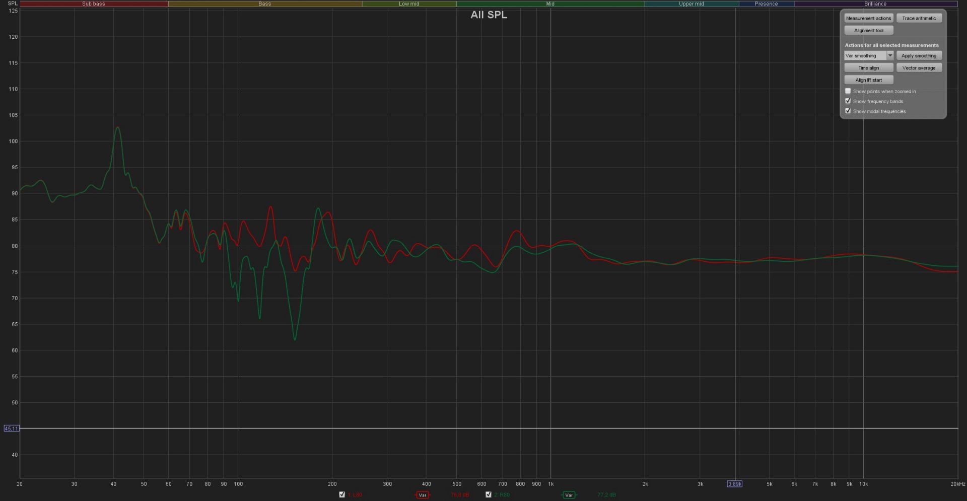

Σκεφτόμουν την επόμενη φορά που θα βγάλω μικρόφωνα (βαριέμαι λίγο) να παίξω με ισοστάθμιση μόνο χαμηλά. Η απόκριση προ dirac είναι περίπου έτσι.
Βάζω Var Smoothing για να μη μας φύγουν τα μάτια. Σκεφτόμουν να βάλω το Dirac μέχρι τους 300 ώστε να βάλω μόνο την καμπύλη για τα μπάσα όπως μου αρέσει και να του ζητήσω 0 db στους 300. Μετά να το αφήσω χωρίς ισοστάθμιση γιατί το 310 έτσι και αλλιώς πέφτει μεταξύ 1Khz και 2Khz αρκετά. Για παραπάνω δεν έχω καταλήξει τι μου αρέσει. Αν θέλω να κόψω πάντως μπορώ να το κάνω από τα ρυθμιστικά των ηχείων.
Θα δουλέψει λέτε ή να μη το προσπαθήσω καν; Δεδομένου ότι χαμηλά προκύπτουν πολλά φίλτρα τι γίνεται με το δυναμικό εύρος που κόβει το Dirac? Θα το κόψει από όλο το φάσμα έστω και αν ισοσταθμίζεις μόνο μια περιοχή ή θα πρέπει κάπως να το "φέρεις" στο σημείο που σταματάει η ισοστάθμιση;
