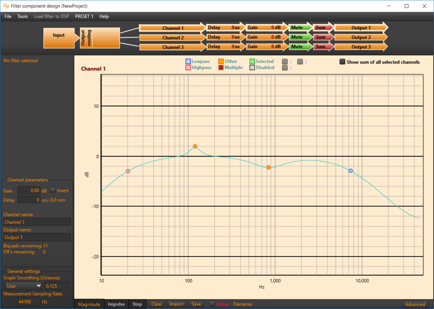

Τι φίλτρα είναι ρει; Εγώ έβαλα στην τύχη 3 - 4 για να σου δείξω την καμπύλη. Άντε ακόμα δεν παρείγγειλες; :tongue:
Το κακό στην περίπτωση την δικιά σου είναι ότι έχει κάποια bugs στο να μετρήσεις κάθε μεγάφωνο με το umik. Χρειάζεται impulse response στο ίδιο sample rate

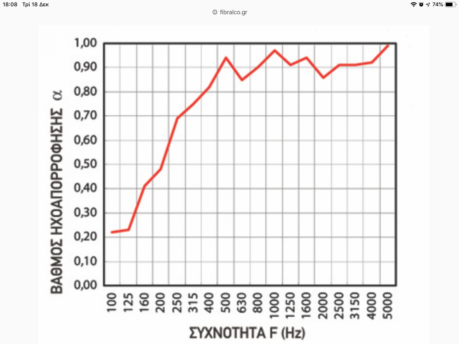

Τι υλικό είναι τούτο που στους 3000 κύκλους έχει 0,9 απορρόφηση και στους 250, 0,7 ; Κάτι δεν βγαίνει.
