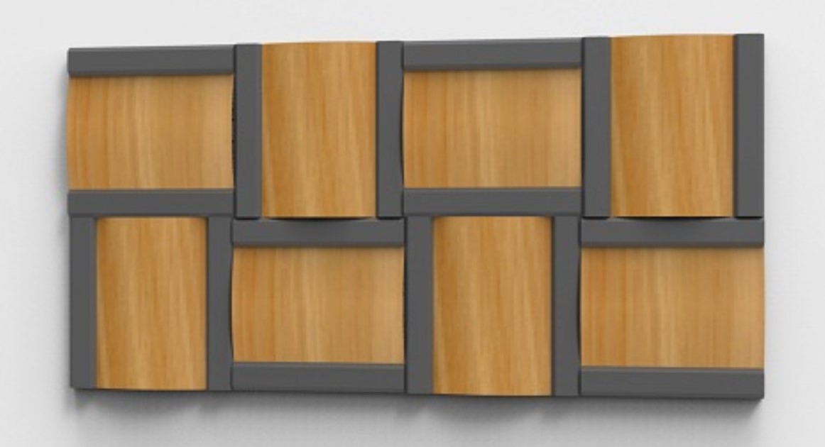

¨ένα τέτοιο kit είναι ικανό να μου δώσει κάποια βελτίωση?
https://www.athensproaudio.gr/el/acousonics-athens-room-kit-standard.html
[DOUBLEPOST=1545164008][/DOUBLEPOST]Για κάποιο περίεργο λόγο το είδε και της άρεσε. άβυσσος η ψυχή .....
όσον αφορά τα γωνιακά bass traps μόνο για πίσω από τα ηχεία.
3.945
6.238
Εσύ για καθαρή χρήση ht δε θες lede. Δε θες καν διαχυση. Δε θες rt60 0.3. Βασικά είναι το ευκολότερο treatment αυτό που θες. Το βασικό που θες είναι μπάσοπαγίδες στις γωνιες, μπρος-πισω τοίχους απορροφηση de-de δηλαδή και απορρόφηση στα early reflections ( θα διαφωνήσουν άσχημα κάποιοι εδώ το βλέπω :p).

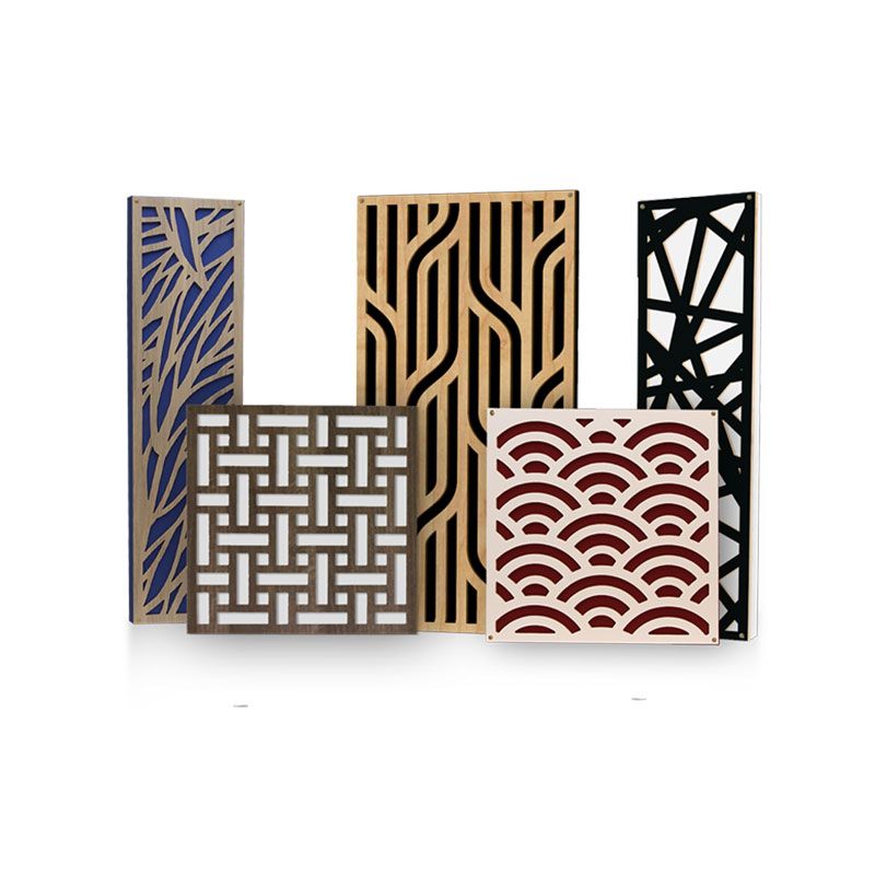

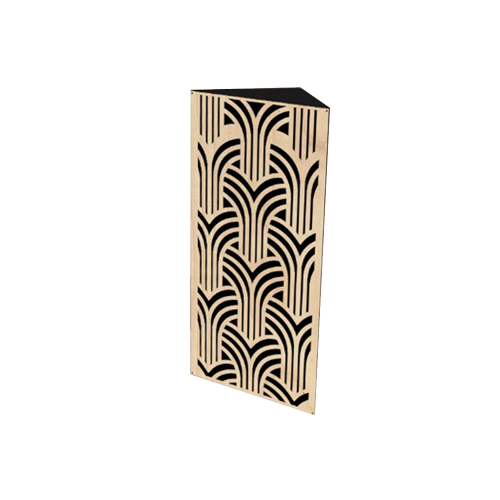

Με αυτούς τους χρόνους χρειάζεσαι bass traps, που δεν απορροφούν ψηλές συχνότητες και να ειναι και όμορφα.
Δυο ζεύγη στις γωνιές
https://gikacoustics.co.uk/product/impression-series-corner-bass-trap/
Τουλάχιστον 4 τεμάχια απο τα μεγάλα για τους πλευρικούς τοίχους https://gikacoustics.co.uk/product/impression-150mm-bass-trap-diffusor-absorber/
Εχει πολλά όμορφα σχέδια.
Στις πάνω γωνιές του ταβανιού
https://gikacoustics.co.uk/product/gik-acoustics-monster-bass-trap-flexrange-technology/ με limiter.
Δυο τεμάχια, γεφύρωση.
Περιπου στα δυο χιλιάρικα που λέει ο @iason πως με καλωδια θα εχει το ιδιο αποτέλεσμα.

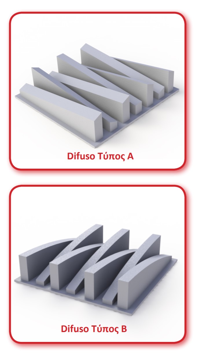

Στο πίσω τοίχο να μη βάλουμε κάτι?
η αλήθεια είναι ότι μόλις τα βάλεις κάτω και δεις τι ποσό βγαίνει στη συγκεκριμένες υλοποιήσεις λες καλύτερα δεν είναι να τα δώσω για sub. :o:D
οι υλοποιήσεις της alpha acoustic δε μας κάνουν?
31.690
91.808
Αν θες βαλε φωτό γύρω γύρω.
Δεν μου αρέσουν αυτα που έβαλες, φτηνοκατασκευες για επαρχιακό στούντιο.
Πιο όμορφα πιο σωστά το Gik . To έξοδο μετράει και ως διακόσμηση, ειναι όμορφα.
Δες και τα vicoustic. Και αυτα όμορφα. Ειναι και άλλες εταιρίες με όμορφα, ακριβότερες.
Πρέπει να φτιάξεις τους χρόνους έτσι κι αλλιώς, ειναι πάνω απο δευτερόλεπτο, δεν σε σώζει ούτε Dirac, ούτε δεύτερο σαμπ.
