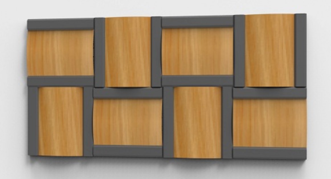

Επειδή δε μπορω να κάνω πολλά πράγματα σε αυτό το θέμα είπα και γω αν έχει νόημα να εκμεταλλευτώ 2-3 πίνακες. That's all.
To να δώσω πχ 50 ευρώ να κάνω την υλποπόηση του ear με το mdf και το κοποπερν δε χάθηκε ο κόσμος και αν κανει κάτι έκανε.
