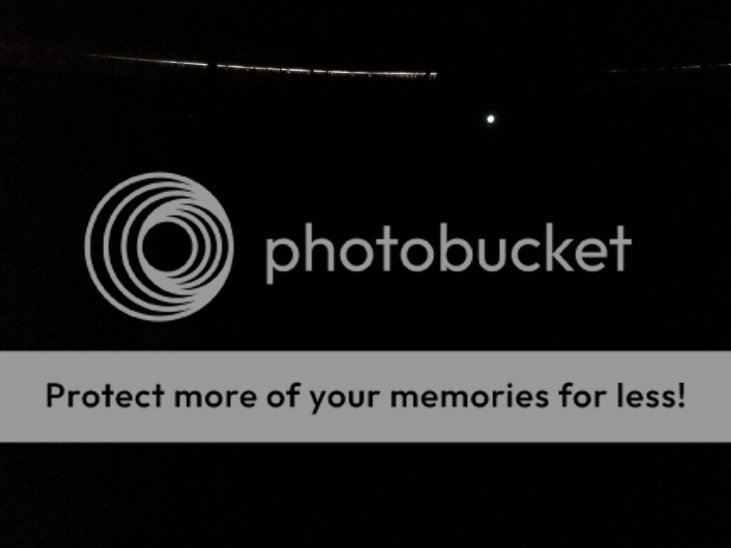

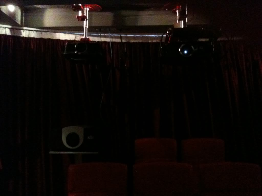

Εδω το IRE 0
Μόνο για τον Runco όμως.
Ο Sony συνεχίζει αμυδρά και πυροβολεί!
Χρειάστηκε να αναψουμε το φως για να μπορέσει να βγει η φωτογραφία!

Κύριοι η φωτό που έβαλε ο Βαγγέλης είναι ενδεικτική.
Για να το πούμε πιό απλά.Όταν προβάλουμε 0 IRE απλά δεν υπάρχει καθόλου φως στην οθόνη!Εαν δεν το έβλεπα,δεν θα το πίστευα.
Εδώ θα πώ επίσης το πόσο δίκαιο έιχε ο Max περί του χρωματικού των led σε παραδιπλανό thread.Όλοι οι άλλοι προβολείς(με λάμπα) απλά ωχριούν στην χρωματική ακρίβεια του εν λόγω Runco.Δεν θα πίστεύετε αυτά που βλέπετε!
Αρνητικό;Η κίνηση του συγκρινόμενη με του 85 είναι λίγο κατώτερη.
Υπομονή λοιπόν μέχρι να δείτε την νέα εποχή στην βιντεοπροβολή!
Δεν λέω τπτ άλλο γιατί την άλλη φόρα που θα πάω PSA θα μου βάλει ακουα-φόρτε στο τσάι:138:
ΥΓ.Πάνο μάλλον θα βγεί άχρηστο το φωτόμετρο:405:

Εδω το IRE 0
Μπράβο Βάγγο μου, εξαιρετικά αποκαλυπτική η φωτό, μιλάει από μόνη της και απλώς βάζει τα πράγματα στη θέση τους...
Μιλάμε βεβαίως πάντα για το πιο «επιθετικό» mode του Runco, όσον αφορά το ντιμάρισμα στα LED του. Εφόσον η διαφορά στη φωτεινότητα από το φως που εκπέμπουν οι φακοί των δύο προβολέων στο 0% φωτεινότητα είναι τόσο μεγάλη, και αφού ο VPL85 διέθετε μέχρι πρότινος απλά το καλύτερο και βαθύτερο μαύρο της ψηφιακής πιάτσας, είναι ηλίου φαεινότερον ότι δεν υπάρχει κανένα φωτόμετρο στον πλανήτη αυτή τη στιγμή, που να μπορεί να μετρήσει το επίπεδο του μαύρου των LED προβολέων στο επιθετικό αυτό mode που ντιμάρουν εντελώς τα LED τους.
Το θέμα για μένα κύριοι είναι αλλού. Ποιες ακριβώς και σε ποιον ακριβώς βαθμό, είναι οι παράπλευρες απώλειες που πιθανόν έχουμε στην εικόνα από την χρήση αυτού του «επιθετικού mode» των LED προβολέων. Και δυστυχώς σε αυτό το σημείο, φαίνεται να επικρατεί πλήρης σύγχυση μέχρι στιγμής, με τους reviewers ανά τον πλανήτη να μας έχουν αφήσει πολύ θολό το τοπίο.
