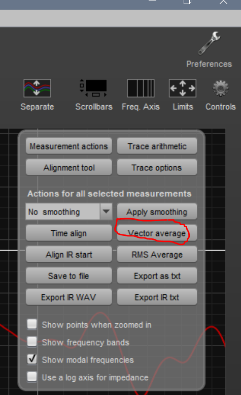

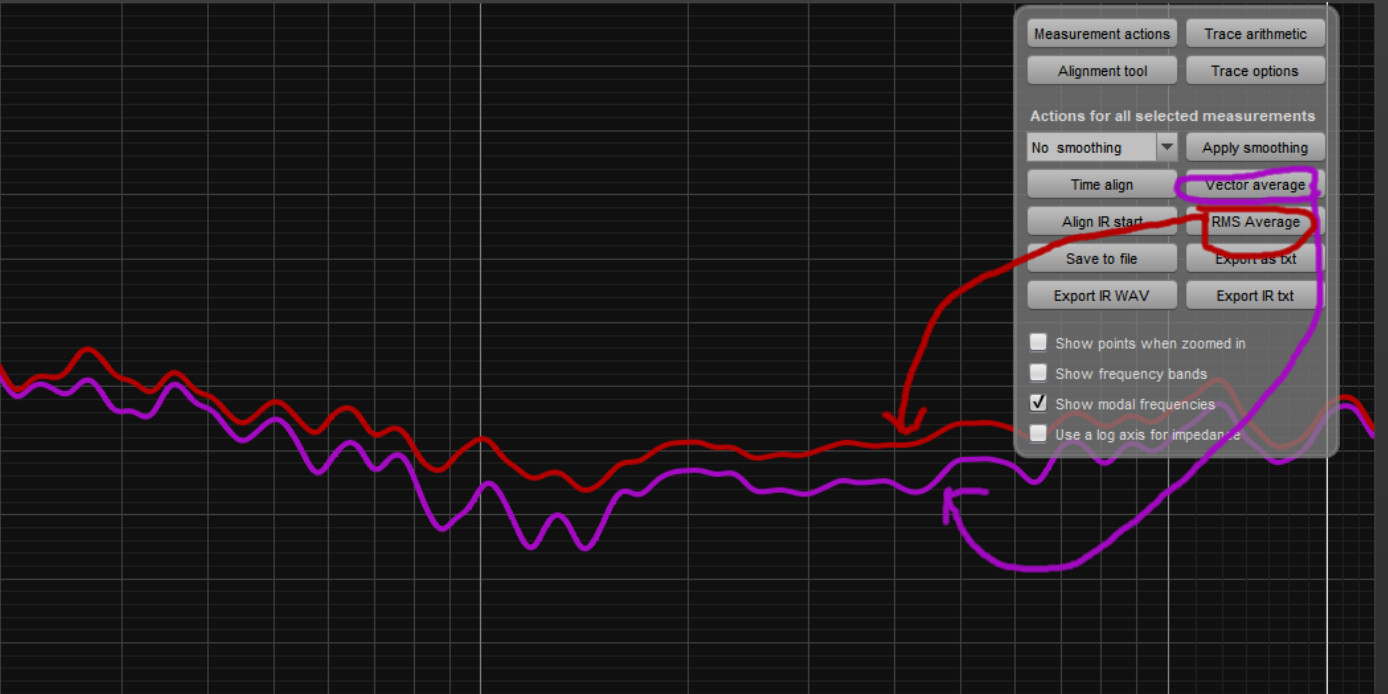

Αν δεν θες να κάνεις το κουνιστό μικρόφωνο (δεν υπάρχει κάποιος λόγος) τότε παίρνεις μετρήσεις ανάλογα με το πόσα άτομα θες να σερβίρεις* στο REW και μετά πατάς το vector average για να σου βγάλει το μέσο όρο.
Γιατί προτιμάς το vector και όχι το RMS Average;

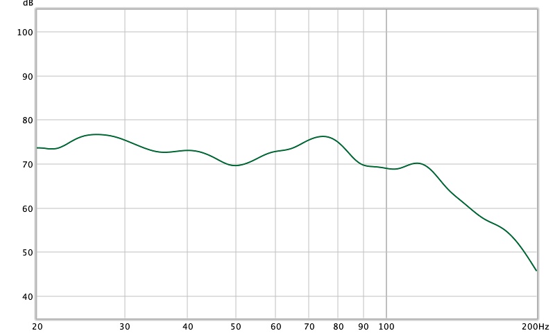

2 sub μονο απο 20-160 κατι αλλα για καποιον λογο φαινεται να κοβει πιο νωρις!
Στο μικροφωνο αλλαξα το calibration απο 90μοιρες που ειχα στις αλλες μετρησεις και το εβαλα με την οριζοντια. Mε κυκλικο μικροφωνο σε ολο τον καναπε
Νο smoothing
save εκανα τα peaks εαν ειναι λαθος μου λετε.

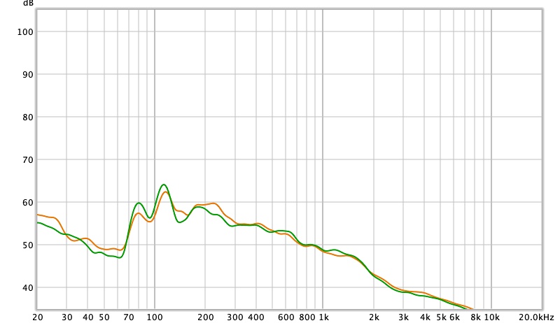

παλι κυκλικο μικροφωνο σε ολο τον καναπε L&R no smoothing. save peaks.80hz ως 20khz
954
518

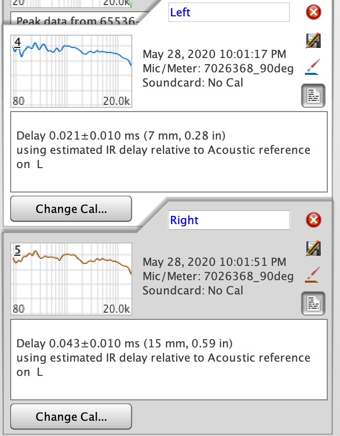

επισης εκανα και απο μια μετρηση σε καθε δορυφορο (χωρις τα subs) με time reference στο L ηχειο.
αυτο δειχνει οτι ειναι οι δυο δορυφοροι ειναι οκ στην μεταξυ τους αποσταση;

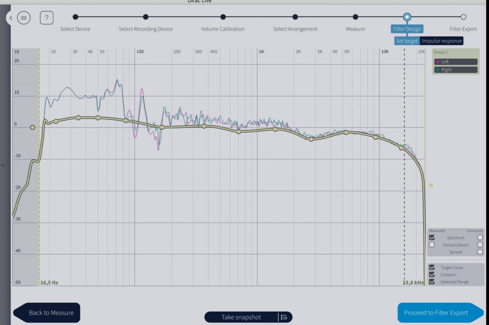

τωρα οσο αφορα με το target curve. Αλλος μου λεει εκει που εχεις γκρεμο βαζεις συν 4db μαξ και αλλος λεει ακουλουθεις στον γκρεμο αλλα με λιγοτερη κοιλια πχ εαν ειναι στο -10 εσυ κανε μια κοιλια με -4,-5.
εγω ενα μια αποπειρα για να μου πειτε τα λαθη μου
