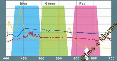

Και επι τι ευκαιρια παρτε και ενα σχεδιαγραμμα της λαμπας ΧΕΝΝΟΝ και τι μπορει να προσφερει.....μιας και αυτα βλεπουμε σημερα και μαλλον για αρκετο καιρο ακομα στις αιθουσες κινηματογραφου...ψηφιακοι και μη......
Κίτρινη γραμμη: αφύσικη συμπεριφορά των UHP με σαφή έλλειψη κοκκινου
Μπλε γραμμη: Ομαλο φάσμα της ηλιακής ακτινοβολίας
Κόκκινη γραμμη: ηλιακο-φάσμα της ΧΕΝΟΝ ...
Οπως βλεπουμε ο λαμπτηρας xenon μπορει και μας δινει μια πολυ καλη φασματικη ισοροποια σε ολα τα χρωματα.....
Διαλεγης απλα τι χρωμα φυσικο θελεις και το εχεις....:608:
π.χ αν θελετε..635-532-465 (red, green, blue)απλα της το ζητατε.....:116:
Με το καταλληλο φιλτραρισμα παντα....το οποιο ειναι σαφες αρκετα ποιο ευκολο απο οτι στις αλλες λαμπες....

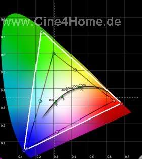

Προσπαθώντας να «διαβάσω» και να ερμηνεύσω όσο μπορώ το τεστ των Γερμανών για τον Mico, έχω μπερδέψει κυριολεκτικά τα μπούτια μου, μια και τα γερμανικά μου είναι απλώς ανύπαρκτα! Οπότε Δημήτρη Headroom και Γιάννη (JL), βοηθήστε για να ξεκαθαρίσουμε το τοπίο!
Ας ξεκινήσουμε από το on/off contrast. Οι Γερμανοί δίνουν τα εξής νούμερα:
Abstand Min Max
Kontrast nativ 2200:1 2600:1
Kontrast dynamisch 12500:1 10800:1
Lichtleistung max (Lumen) 530 570
Καταρχήν, τι εννοούν οι Γερμανοί όταν λένε «φυσικό» και «δυναμικό» κοντράστ; Δεν εννοούν όπως φαντάζομαι, την ενεργοποίηση ή όχι του ντιμαρίσματος των LED; Και αν εννοούν αυτό, πού στο διάβολο πήγε το «άπειρο» on/off contrast του Jason Turk;!
Υποτίθεται ότι τόσο ο Jason Turk όσο και ο Cold machine δεν μπόρεσαν καν να πάρουν μέτρηση του μαύρου, όσο κοντά κι αν πλησίασαν τα φωτόμετρά τους στον φακό του προβολέα, άρα λοιπόν το θεωρητικό on/off contrast του προβολέα εμφανίζεται ως άπειρο. Πώς το cine4home μας εμφανίζει εδώ τα πολύ μέτρια νούμερα του 12.500 και 10.800:1 on/off contrast, σαν τα μέγιστα που μπορεί να πετύχει ο προβολέας;! Μου διαφεύγει κάτι βρε παιδιά; :118:
Αναρωτιέμαι επίσης γιατί οι Γερμανοί δεν δίνουν πουθενά (εγώ τουλάχιστον δεν κατάφερα να την εντοπίσω), μέτρηση του ANSI contrast! Είναι δυνατόν να μην θεωρούν την μέτρηση του ANSI contrast σημαντική;! Θα τρελαθώ εντελώς!...
Το τεστ του Cine4home ολοκληρώθηκε. Με λίγα λόγια αναφέρουν ότι ο Mico παρουσιάζεται βελτιωμένος σε όλα τα σημεία που υστερούσε ο Vivitek. Σε γενικές γραμμές, το μηχάνημα τους άρεσε πολύ και οι όποιες ενστάσεις και αρνητικές παρατηρήσεις τους, περιορίζονται σε ψιλολόγια.
Η μέτρηση του ansi που δίνουν οι Γερμανοί είναι ένα χονδρικό νούμερο μεγαλύτερο του 500:1. Δεν αναφέρουν επίσης τη μεθοδολογία που χρησιμοποίησαν για να πάρουν το νούμερο του on/off, οπότε δε βλέπω πως μπορεί να πει κανείς κάτι ουσιαστικό. Το μόνο που έχω να προσθέσω είναι ότι επειδή μιλάμε για led σε συνδυασμό με dynamic black (μια άκρως δυναμική διαχείριση του σήματος), τα νούμερα πιθανόν να μη λένε όλη την αλήθεια. Αυτά των Γερμανών έχουν σημαντικές διαφορές από εκείνα που δημοσιοποιήθηκαν στο αμερικανικό φόρουμ με αποτέλεσμα να χάνει εύκολα κανείς το μπούσουλα, στηριζόμενος αποκλειστικά πάνω τους. Θα παραθέσω απλώς κάποιες εντυπώσεις από έναν ιδιοκτήτη του προβολέα, προκειμένου να λειτουργήσουν συμπληρωματικά.

Απο την στιγμη που οι Γερμανοι δινουν βαθμολογια μετρια...
..μαυρο-αντιθεση = 1.6
..color space = 1.3
πιστευω οτι ακομα ειναι νωρις να λεμε τρελα πραγματα.....
Θα ερθουν και τα καλυτερα σιγα-σιγα...

Δειτε και αλλο ενα τριγωνο απο λαμπα xenon....
To βαζω ....απλα για να δειτε οτι το προιον αυτο μπορει να καλυψη ολο το οπτικο φασμα....οπου θελετε....οπως θελετε και οτι χρωμα θελετε......!!!!!!!!
Αν θελετε καλυπτη και το led και ακομα παραπερα....:116:
Απλα κοστιζει το ατιμο....:133:
Το συγκεκριμενο ειναι φτιαγμενο για να καλυψη τις αναγκες του κινηματογραφου.....
Και φυσικα διαθετη τα απαιτουμενα για να παιξει και τα γνωστα μας τριγωνα(καλαντα):116:
Και μετα μου λες πως οι Γερμανοι δεν ειναι κου#@$#@$#ες..:137:
