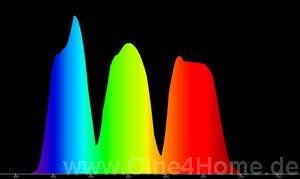

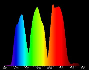

LED
UHP
XENON
τι λετε...
Ποιος δειχνει ποιο καλος...:118:
Kαι φυσικα δεν εβαλαν και το φασμα της ΧΕΝΟΝ...γιατι..?

LED
UHP
XENON
τι λετε...
Να σου απαντησω...
Θα ηθελα να δω τα ιδια ακριβως φασματα μετα απο 100-200 ωρες
λειτουργιας και τοτε θα σου ελεγα ποιος ειναι καλυτερος...:121:

Κώστα νομίζω ότι η προτίμησή σου στην Xenon -ή ακόμα και σε κάποιες περιοχές της UHP, όπως αναφέρεις- οφείλεται σε παρερμηνεία των διαγραμμάτων: το καλύτερο δεν είναι αυτό με την ευρύτερη χρωματική διασπορά σε καθένα από τα πρωτεύοντα χρώματα, αλλά το ακριβώς αντίθετο.
Το ιδανικό θα ήταν μάλιστα αν είχαμε για κάθε χρώμα μια πάρα πολύ στενή φασματικά περιοχή, ακριβώς πάνω στα προβλεπόμενα για κάθε χρώμα νανόμετρα συχνότητας, γιατί αυτό συνεπάγεται εξαιρετικά κορεσμένα (δηλ. καθαρά) χρώματα. Αντίθετα, απλωμένες και μετατοπισμένες περιοχές σημαίνουν χρώματα επιμολυσμένα από άλλα γειτνιάζοντα, πχ πράσινο που κιτρινίζει, μπλε που πρασινίζει ή κόκκινο που φέρνει προς το πορτοκαλί.
Η φασματική απεικόνιση των Phlatlight LED που έβαλες, είναι ότι κοντινότερο στο τέλειο έχω δει προσωπικά, μέχρι τώρα. Αυτό οφείλεται στο γεγονός ότι τα LED είναι πηγές φωτός πολύ στενού φάσματος, ενώ επιπλέον πρόκειται για τρεις χωριστές μονοχρωματικές πηγές κι όχι για μια λευκή πηγή που πρέπει να φιλτραριστεί από τροχό ή πάνελ.
Η μόνη ουσιαστική παρασπονδία που μπορώ να δω στο συγκεκριμένο διάγραμμα, είναι μια μικρή προσέγγιση του μπλε χρώματος στο πράσινο. Αυτό πιθανότατα οφείλεται στην επιλογή του συγκεκριμένου μπλε LED και δεν είναι ατέλεια της τεχνολογίας LED εν γένει.
Όσον αφορά τη χρωματική παλέτα δε, τα ήδη υπάρχοντα LED υπερκαλύπτουν με χαρακτηριστική άνεση, όχι μόνο το REC.709 του παρόντος HD υλικού μας αλλά και τον κατά πολύ ευρύτερο χρωματικό χώρο του xvYCC, οπότε δεν καταλαβαίνω που εντοπίζεις το πρόβλημα.

Κώστα η ψηφιακή πληροφορία της εικόνας που βλέπουμε, είναι κωδικοποιημένη κατά το RGB μοντέλο με βάθος χρώματος 8 bit ανά κανάλι. Αυτό σημαίνει ότι το χρώμα οποιασδήποτε κουκκίδας (pixel) από τις 1080Χ1920 που σχηματίζουν τη HD εικόνα, προκύπτει από τη σύνθεση των πρωτευόντων, δηλαδή του καθαρού κόκκινου, πράσινου και μπλε χρώματος. Τα 8 bit βάθους χρώματος σημαίνουν ότι κάθε χρώμα μπορεί να πάρει μια τιμή από το 0 (δηλ. καθόλου) μέχρι 255 (δηλ. πλήρης ένταση). Με τη μίξη των τριών πρωτευόντων σε διάφορες αναλογίες, προκύπτουν όλες οι ενδιάμεσες χρωματικές χροιές.
Άρα αυτό που χρειαζόμαστε για σωστά και καθαρά χρώματα, είναι εκείνες οι "μύτες" που αναφέρεις, να είναι κατά το δυνατόν λεπτές και τοποθετημένες στη σωστή φασματικά συχνότητα. Η ιδανική συμπεριφορά θα είναι αυτή του LASER, όταν κάποια στιγμή αρχίσει να χρησιμοποιείται στους προβολείς: εκεί θα έχουμε ουσιαστικά μονοφασματική πηγή εκπομπής και τα τρία πρωτεύοντα θα είναι κάθετες γραμμές στο φασματικό διάγραμμα!
Η παρανόηση ότι το "γεμάτο" φάσμα του Xenon υπερέχει, προκύπτει μάλλον από τις αναλογικές προβολές με έγχρωμο πολυστρωματικό φιλμ, κάτι που βέβαια καμία σχέση δεν έχει με τους προβολείς.

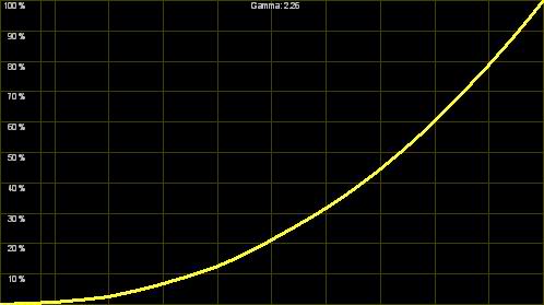

Σχετικά με το gamma, οι Άγγλοι αναφέρουν για τον Vivitek:
The adaptive gamma compensation has unfortunately not reached perfection yet.
Σε πλήρη αντίθεση όμως, οι Γερμανοί έχουν βάλει αυτή την καμπύλη του gamma για τον Vivitek στο preset του gamma film, η οποία δεν φαίνεται να αντιμετωπίζει κανένα σοβαρό πρόβλημα:
Μπορεί, βεβαίως, αυτή η καμπύλη να μετρήθηκε με όλα τα «γκάζια», όπως λες κι εσύ, του ντιμαρίσματος των LED απενεργοποιημένα. Δεν το γνωρίζω αυτό, μια και όπως έχω ξαναπεί τα γερμανικά μου είναι απλώς ανύπαρκτα!
Κοίτα όμως εδώ τις αντίστοιχες καμπύλες του Mico 50 που ανέβασαν επίσης οι Γερμανοί: η πρώτη καμπύλη απεικονίζει το preset του gamma 2,2. Και πάλι δεν είμαι σε να γνωρίζω σε ποια ακριβώς θέση του Dynamic Black (φαντάζομαι με αυτό ότι εννοούν τα «γκάζια» στο ντιμάρισμα των LED), μετρήθηκε η συγκεκριμένη καμπύλη. Όπως βλέπεις, τείνει μόνο καμπύλη να μην θυμίζει! :137:
Ενώ ακριβώς από κάτω, βάζουν και άλλη καμπύλη που την ονομάζουν preset του gamma 2,2 Dynamic Black, όπου τα πράγματα χειροτερεύουν περαιτέρω, μια και το gamma είναι σκοτεινότερο από την αναφορά μέχρι το 30% φωτεινότητα, ενώ από το 35% περίπου και πάνω μέχρι το 90% είναι φωτεινότερο από την αναφορά, ενώ τέλος από το 90% μέχρι το 100% είναι περίπου πάνω στην αναφορά, παίρνοντας πλέον καθαρή φιδίσια μορφή.

Μπορεί να είναι μεν τυπικές, αλλά ευτυχώς υπάρχουν και οι φωτεινές εξαιρέσεις, όπως μας έδειξε η Sony με τους VPL80, αλλά κυρίως με τον VPL85: τα εντελώς φιδίσια και αστεία gamma του VPL200 αποτέλεσαν οριστικά παρελθόν, μια και οι μηχανικοί της Sony βρήκαν τη μαγική συνταγή για να βελτιώσουν τη συμπεριφορά της δυναμικής ίριδας. Να σου θυμίσω εδώ την καμπύλη του gamma που μετρήσαμε στον preset του gamma 5 που μετρήσαμε στον VPL85:
preset 5, δυναμική ίριδα
10IRE 2,43
20IRE 2,41
30IRE 2,38
40IRE 2,39
50IRE 2,38
60IRE 2,41
70IRE 2,43
80IRE 2,49
90IRE 2,23
Μέσος όρος: 2,39
Όπως βλέπεις, έχουμε μια πολύ καλή καμπύλη του gamma, αρμονικά σκοτεινότερη από την αναφορά για τους ευνόητους λόγους που έχουμε αναφέρει πολλές φορές, πλην του 90% φωτεινότητα, όπου ξαφνικά τείνει προς το φωτεινότερο. Κανέναν δεν θα ενοχλήσει στην πράξη αυτό το μικρό ψεγάδι στην καμπύλη του gamma του VPL85 ανάμεσα στο 90% και στο 100% φωτεινότητα, η πληροφορία που αντιλαμβανόμαστε στις ταινίες ανάμεσα στο 90% και 100% φωτεινότητα είναι ελάχιστη και πολύ δύσκολα αποκωδικοποιήσιμη από την ανθρώπινη όραση.

Δε νομίζω να υποστήριξε κανείς ότι οι Xenon είναι χειρότερες από τις UHP και τις παραλλαγές τους. Αυτό όμως συμβαίνει κυρίως λόγω του πόσο κακές είναι φασματικά οι δεύτερες. Το "γεμάτο" φάσμα των Xenon δεν προσφέρει κανένα πλεονέκτημα, καθώς οτιδήποτε άλλο από τις τρεις επιθυμητές συχνότητες RGB φωτός είναι σκουπίδι, που θα πρέπει να φιλτραριστεί και να αποδοθεί στο περιβάλλον ως θερμότητα.
Παρεμπιπτόντως, εδώ θα βρεις το τεστ του Vivitek H9080FD από το αγγλόφωνο cine4home, όπου (στην παράγραφο Gamut) φαίνεται ότι τα LED έχουν πολύ ευρύτερη χρωματική παλέτα από τις Xenon. Όχι ότι σημαίνει και κάτι ιδιαίτερο αυτό, πέρα από μεγαλύτερο... headroom :137: για ρυθμίσεις και για μελλοντικά, ευρύτερα χρωματικά πρότυπα.
Πρέπει να καταλάβουμε ότι έχουμε περάσει πλέον ανεπιστρεπτί σε μια νέα εποχή όσον αφορά την τεχνολογία των προβολέων, που προσφέρει εξαιρετικές νέες δυνατότητες και αναθεωρεί πολλά από εκείνα που ξέραμε γιʼ αυτούς. Το μόνο που μένει πλέον, είναι η -αναπόφευκτη- πτώση των τιμών.
Αλιμονο αν ελεγε καποιος οτι ειναι χειροτερες η ΧΕΝΟΝ Δημητριε.....:116:
Εξαλλου και οι Γερμανοι γι'αυτο την κοντραραν με UHP και οχι με την ΧΕΝΟΝ.......
Απλα αυτες(ΧΕΝΟΝ) τις κανεις οτι θες .....!!!!!
Το τριγωνο που βγαζουν το καλυπτουν ολο και ετσι μπορεις να εχεις ακριβεια στις ρυθμισεις.....
Οποτε ειναι στην ευχερια αυτου που θα ρυθμιση να την βαλει οπου θελει χρωματικα......
Καλυπτη το γνωστο μας τριγωνο τελεια + αυτο που παιζει ο κινηματογραφος......:116:
Το υπολοιπο μπορει να το πετας,αλλα δεν μας εδιαφερει.....
Εξαλλου το ιδιο ισχυει και για τα led...
Τωρα η ευρητερη χρωματικη παλετα των δυο ειναι σχετικη,μιας και αυτα που καλυπτη η ΧΕΝΟΝ δεν μπορει να τα καλυψη το led και το αναποδο......
Το θεμα ειναι οτι και οι δυο δειχνουν να καλυπτουν αυτο που θελουμε στην θεωρια......Στην πραξη ισχυει για την XENON μιας και το φασμα της το κανεις οτι θελεις.....για τα led ακομα δεν ξερουμε...(εγω) ειδωμεν......
Απο οτι ειδα τα τριγωνα των γερμανων ειναι εκτος ακριβειας..!!!
Και αλλοι προβολεις δειχνουν μεγαλυτερα τριγωνα απο το κανονικο αλλα στην πραξη δεν μπορουν να κατσουν σωστα στο τριγωνο....!!!!!!

Τωρα σχετικα με το gamma......αστα να πανε...
