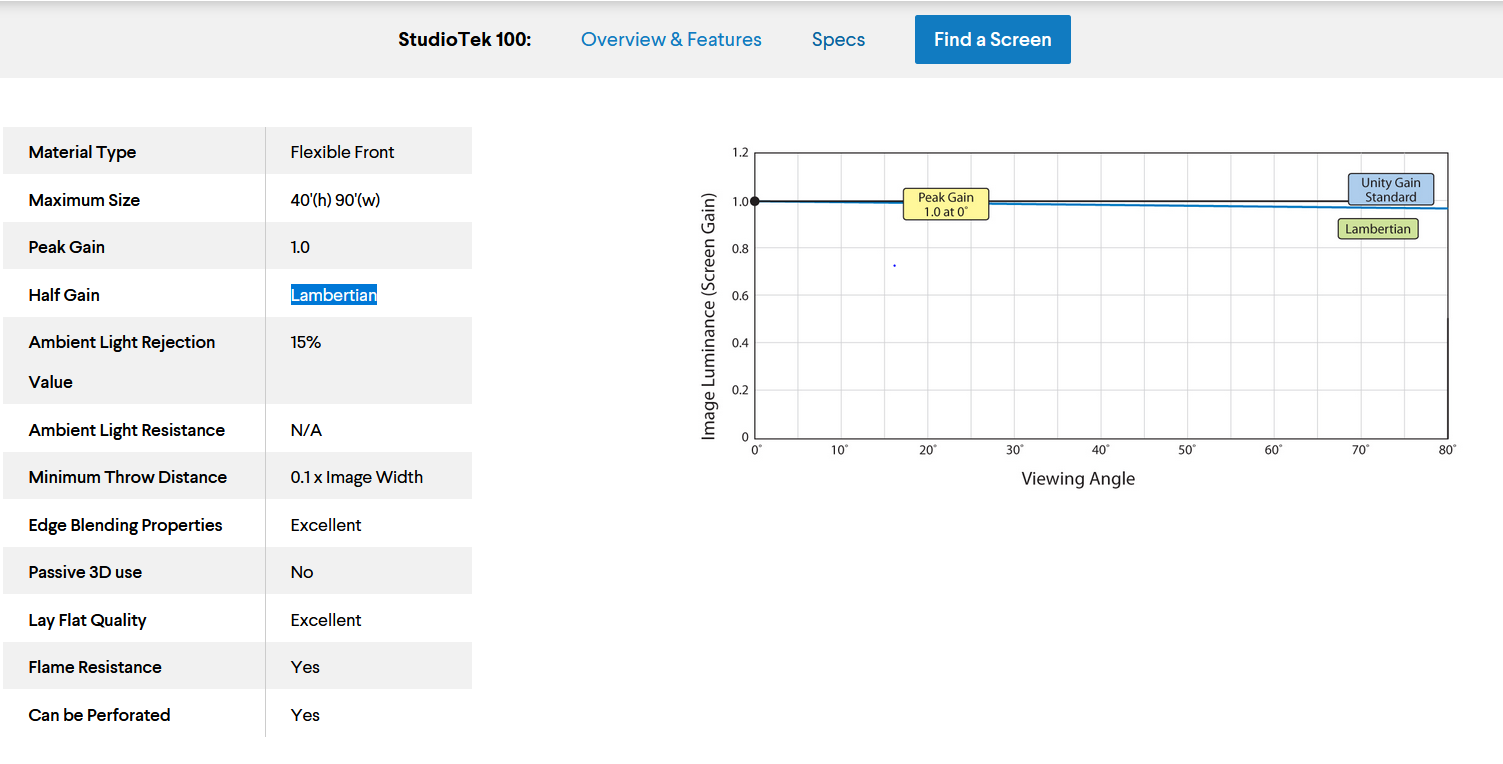

Οι καλες ηχοπερατες εχουν ως αναφορα την studiotek 100 ..
Oπως και ολες οι οθονες, οπως και η 130 :p .
Aμα σου χαλα τον κυκλο συμφωνοι...αλλα ακους και εντος εκτος επιταυτα...
Δε χάνεις τίποτα. Το gamma και grayscale ρυθμίζεται σε όλη την καμπύλη. Από 0 ire σε 100.

Το half gain. Στη Firehawk είναι 35 μοίρες.
Δηλαδή αν καθίσεις σε γωνία 35 μοιρών σε σχέση με το sweet spot (κεντρική θέση), θα βλέπεις με μισή φωτεινότητα!
Σημαντικό για μεγάλο home cinema με πολλές θέσεις.
60.355
146.996
Πολύ σωστά. ;)
Πρόβλημα που γίνεται εντονότερο σε μικρούς χώρους, λόγω μεγάλης γωνίας θέασης των πλαϊνών θεατών.
Συγκριτικά, η στουντιοτεκ 130 είναι στις ..80°.

Δες εδώ την 100άρα! Σε όποια θέση κι αν κάτσεις, όπου κι αν τοποθετήσεις τον προβολέα klein!!!
Φυσικά για dedicated χώρο, είτε perforated, είτε όχι την 130 θα διάλεγα.

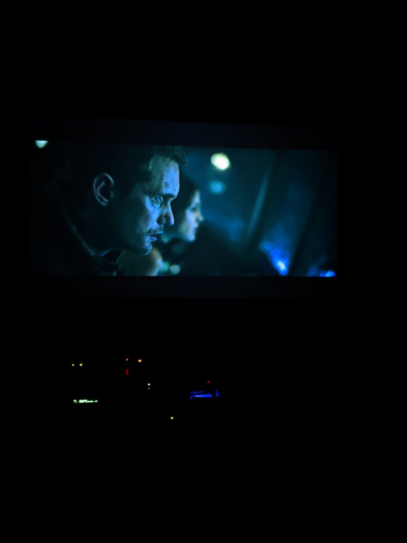

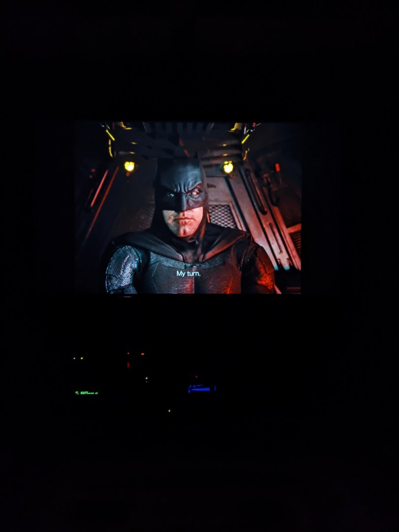

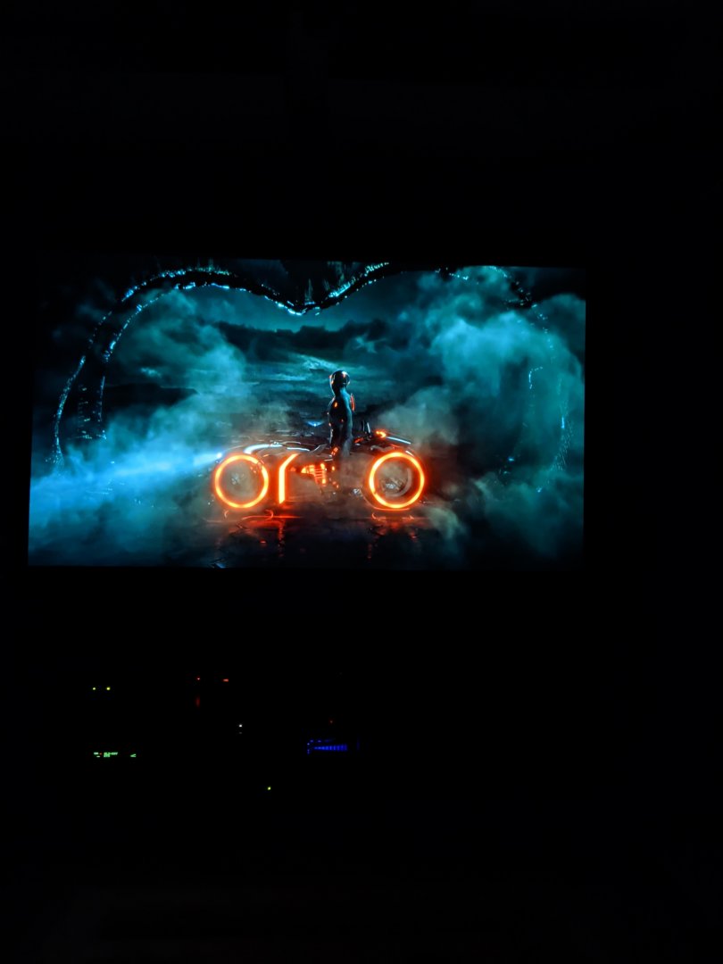

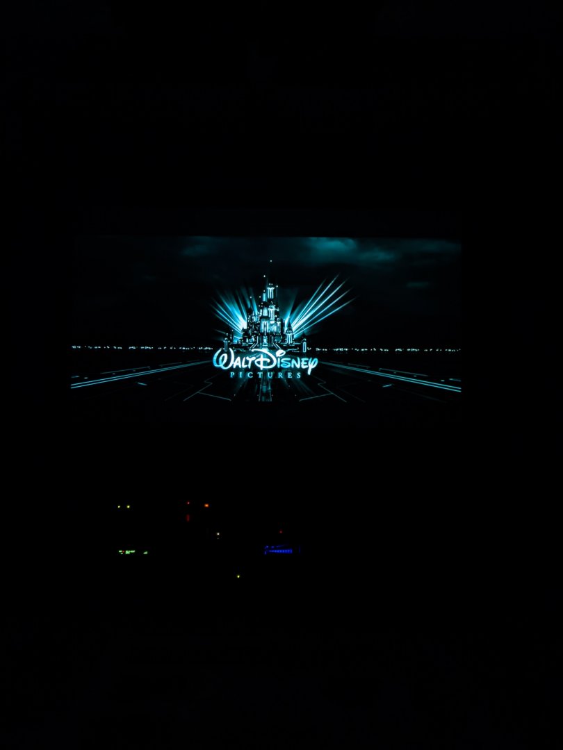

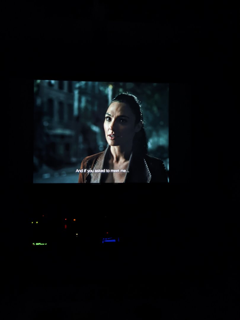

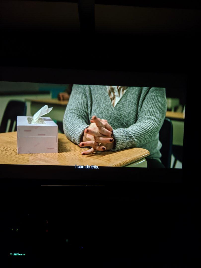

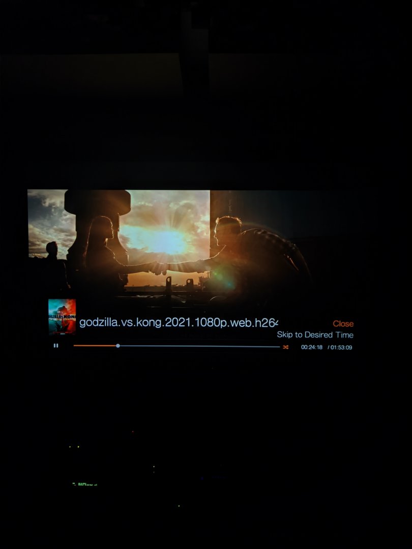

Ως πληβειος, οτι χρησιμοποιω ειναι αναλογης αξιας οποτε συγχωρεστε με οι φωτο εγιναν με κινητο των 150e.
Πλεον σε αυτην τη οθονη ~0.8.παζω με τερμα τη ν2 λαμπα(800ωρες) contrast 48, brightness 51 , gamma 2.4,φουλ σκοταδια,οικια.
Προβολεας dlp της χαμηλης κατηγοριας τιμης ,player wd3 ,darbee 5000,καλωδιο hdmi 12m /12 e,αρχειο απ τα γνωστα 10g :party:
To θολωμα αυτο η σχετικη μουτζουρα στα φωτεινα σημεια υπαρχει παλι, ισως λιγοτερο πιθανον επεδη δεν ψαχνομαι και κυριως ομως ορατη στα παναρισματα , αλλα ζυγιζοντας τα ωφελη του βελτιωμενου μαυρου σκαλοπατιου αλλα και κοντραστ ανεξαρτητου % adl , την σταθεροτητα σε ελαχιστο φωτισμο θα προτιμησω αυτην με αυτον τον προβολεα.
Α και μπαι μπαι 3d στα τετοια μας αλλα λεμε :laugh:
