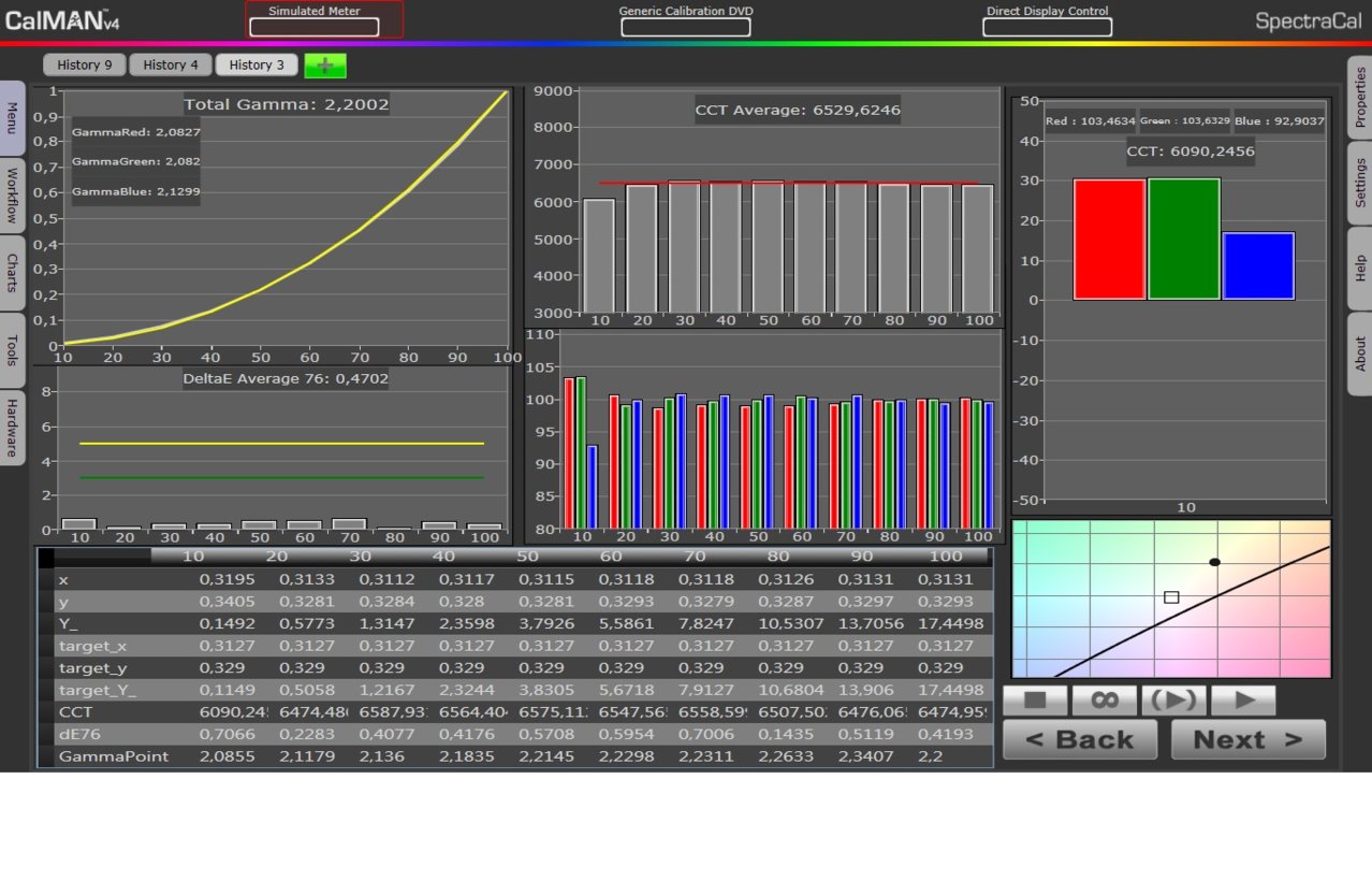

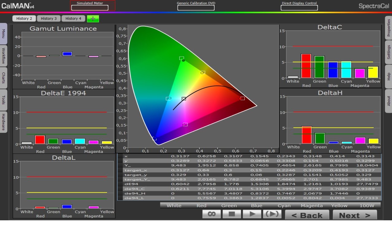

Ειχα διαβασει το μαθημα μου πριν ξεκινησω με τις μετρησεις αναζητωντας διαφορα review στο διαδυκτιο και ολοι συμφωνουσαν οτι τα καλυτερα preset για να ξεκινησεις τις ρυθμισεις ειναι το reference και το cinema film 1 με θερμοκρασια d65 και επιλογη color space BT.709, με gamma 2.4 .
Οπως ειχα διαβασει η προεπιλογη gamma 2.4 ηταν στις μετρησεις κοντα στο 2.2.
Στο δικο μου κομματι αυτο δεν επαληθευτηκε και χρησιμοποιησα το 2.2 με τα αποτελεσματα που βλεπετε στα γραφηματα

Οπως βλεπεται με λαμπα αστρωτη με τα ρυθμιστικα στο default εχουμε στην κλιμακα του γκριζου ΔΕ κατω απο 2,17 και στα χρωματα ΔΕ 2,7 διαφορες που δεν ειναι ορατες στα ματακια μας δηλαδη ...
Αυτα τα αποτελεσματα με εκαναν να ανοιξω το θεμα τα εκανα πανω μου απο την χαρα μου :lol:
Αντε καντε κανα σχολιο να σας ανεβασω και τα υπολοιπα

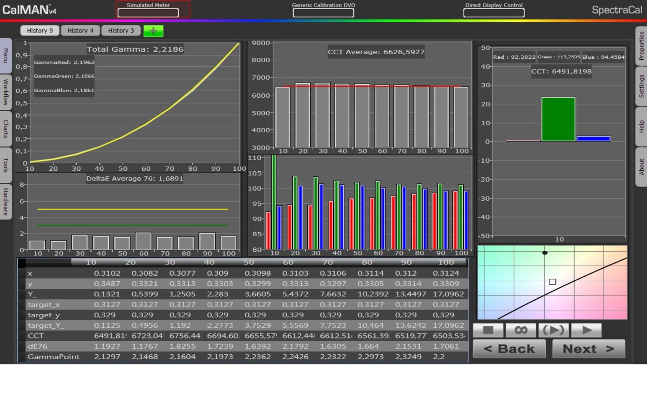

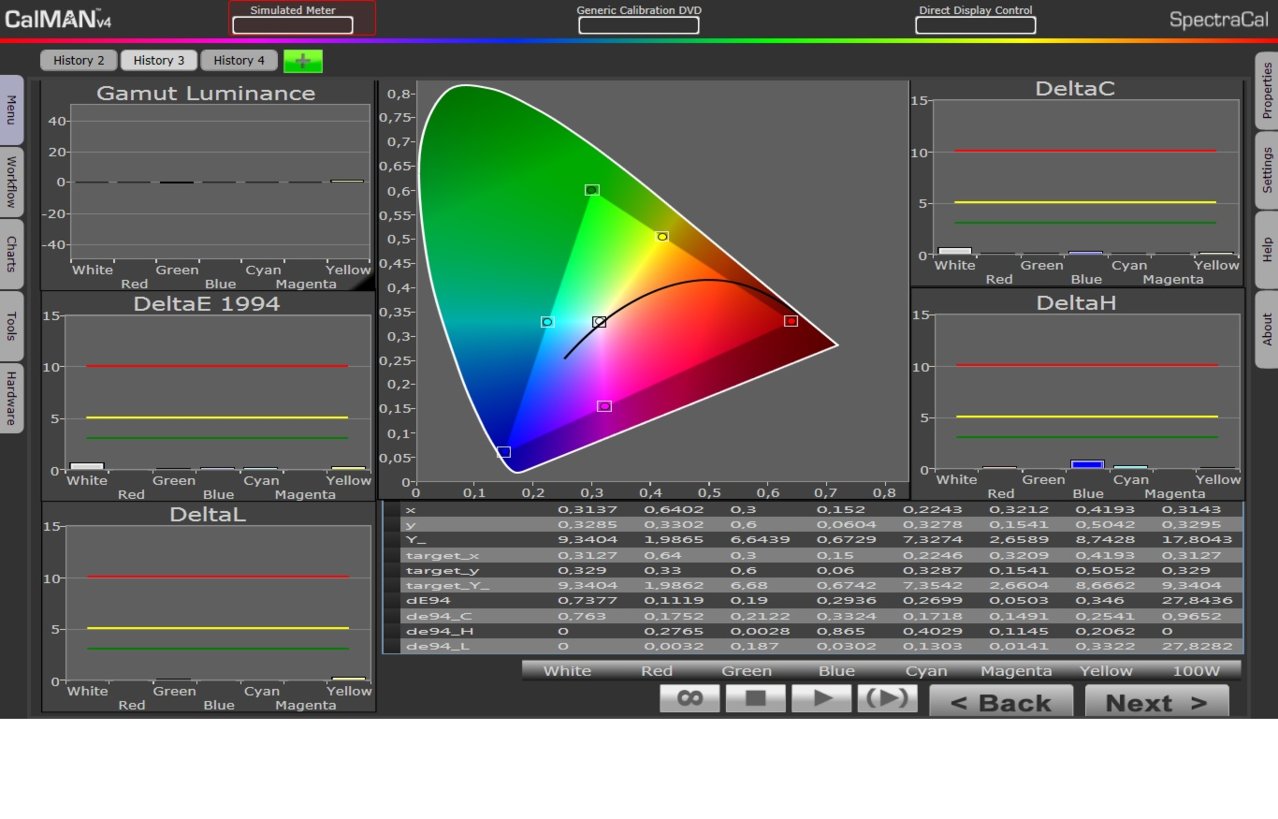

Το ρυθμιστικο του κορεσμου επηρεαζει και τον φωτισμο των χρωματων με αποτελεσμα όταν ανεβαζεις τον κορεσμο να ανεβαινει και η φωτεινοτητα
Το ρυθμιστικο της φωτεινοτητας επηρεαζει πολύ λιγοτερο τον κορεσμο με αποτελεσμα όταν κατεβαζεις την φωτεινοτητα να μειωνεται λιγο και ο κορεσμος .
Με μερικες εναλλαγες αναμεσα στα δυο ρυθμιστικα παιρνουμε αυτό το τριγωνο σε 100 % κορεσμενα χρωματα με 75 % φωτεινοτητα.
Ενδιαμεσους κορεσμους δεν μετρησα καθως το calman 4.5 δεν εχει την δυνατοτητα .
Εαν ασχοληθω σημερα θα ανεβασω αυριο απο HCFR θα δουλεψω λιγο και με το madvr και yCMS το gamma για να μην σκαλιζω με το Image director ( το laptop δεν εχει σειριακη )..

ερωτηση......
παιζει κατι με το προγραμμα και μας δειχνει το 10ire με de76 (0.7) και το 100ire με de76(0.4) ενω θα επρεπε να εχει de76 πολυ μεγαλο λογο μεγαλου λαθους στα 10 ire .....αν δεν κανω λαθος το de76 στα 10ire επρεπε να ειναι κοντα στο 8

Η αληθεια ειναι οτι με στεναχωρησε το χαμηλο μου χαλαει το γραφημα .
Νομιζω οτι εαν το σκαλισω με το image director θα στρωσει αλλα λεω να αφησω να στρωσει η λαμπα πρωτα και μετα .
Λες να το ενοχλησε που πειραξα το πρασινακι στα χαμηλα και να μου γυρισε τουμπα ?
Το πρασινο ηταν πολυ ψηλα στα χαμηλα και ειπα να μην το ισιωσω μονο με μπλε κοκκινο νομιζω οτι ψηλοεστρωσε και το gamma ετσι .

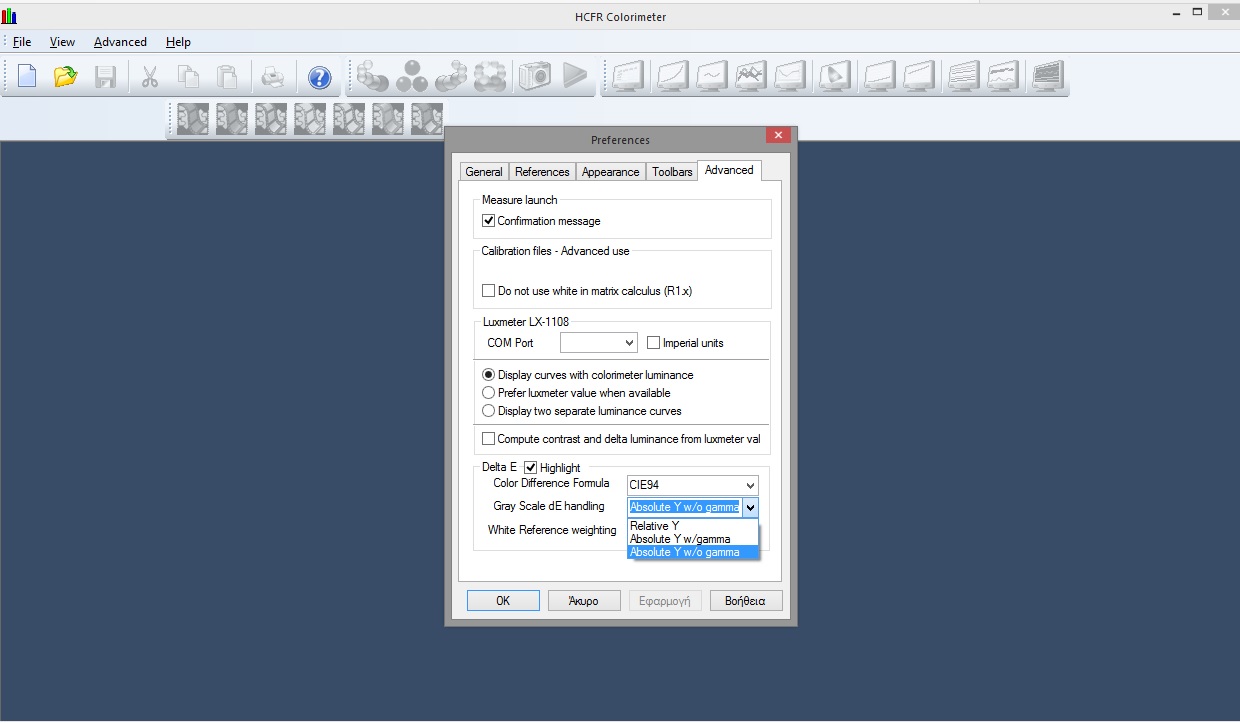

Δεν εχει θεμα Κωστα σωστο ειναι το hcfr εβγαλε de 76 1.4 και στην μετρηση το μπλε ηταν λιγο πιο χαμηλα .
Απλα οπως ειδα απο το Γαλλικο το προγραμμα η τιμη του de διαφοροποιηται απο τις ρυθμισεις που θα δωσεις εδω
εαν δωσεις relative Y θα βγαλει de στο 7 ενα δωσεις absoloute Y W/O δινει 1,4 .

Σωστο ειναι το Calman σε αυτο το σημειο Κωστα αλλου εχει τα θεματακια του
Ρυθμισεις κανω παντα με την ιριδα off ή στο manual
Το relative Y σημαινει οτι δινει σχετικη τιμη δηλαδη σε σχεση με αλλον υπολογισμο ενω το absolute ακριβως παντα επιλεγω absolute .
http://www.avsforum.com/forum/139-d...rojector-display-calibration-software-82.html
  • Color difference formulas, CIE76, CIE2000, and CMC. Select on the advanced properties page.
  • Color difference handling of gray scale improved with added options.
  • Color coding of dE values in the measurement boxes and for the window border based on average.
  • Display of color checker and dE formula selection in the measurements window title
  • Switch for turning off the madVR 3dlut when sending test patterns through madVR
The criteria for green/yellow/red highlighting is slightly different based on which color difference formula you are using but generally < 2 = green, >2 and < 4 = yellow, > 4 = red
The gray scale dE handling has been updated to use all of the above formulas and has 3 options for handling the white reference.
1. Relative -> Y White = Y measured.
2. Absolute w/gamma -> Color reference Y set to desired Y gamma target.
3. Absolute w/o gamma -> Color reference Y set to measured Y. (perfect gamma)
The recommended default for grayscale tuning is CIE2000 with option 3. For more sensitivity to chromaticity errors use any of the color formulas with option 1 although this option over-emphasizes errors at low luminance.
