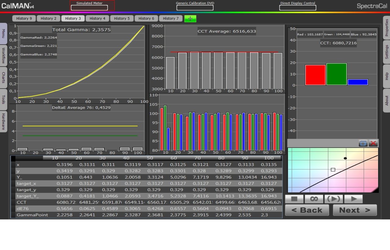

Κωστα μου απο πατερνακια εχω ολους τους ενδιαμεσους κορεσμους με 100 % φωτεινοτητα αλλα οπως σου ειπα δεν εχω αλλα προγραμματα περα απο το calman 4.5 και το hcfr για να μετρησω .
Με το δευτερο τωρα αρχισα να ασχολουμαι και το διαβαζω οταν μαθω να το δουλευω θα ανεβασω μετρησουλες .
Μεχρι τοτε εισαι ευπροσδεκτος στο σπιτι μου να ερθεις να κερασω καφε και να κανουμε οσες μετρησουλες θελεις με το chromapure και τα υπολοιπα εργαλεια σου .
Μεχρι τοτε παρτε αυτο απο το review στο avs forum με τους ενδιαμεσους κορεσμους οπως φαινεται απο την κλιμακα του γκριζου ο προβολεας που δοκιμασαν εχει παρομοια συμπεριφορα με τον δικο μου .
Πανω κατω εκει θα ειναι τα αποτελεσματα και στο cms με τους ενδιαμεσους κορεσμους

Εχθες το βραδυ δοκιμασα με gamma 2.4 να το αποτελεμα το λαθος στα χαμηλα παραμενει αλλα τωρα το de76 Κωστα στο 10 αρακι ειναι πιο μικρο ετσι για να ψαχνεσαι.....:o

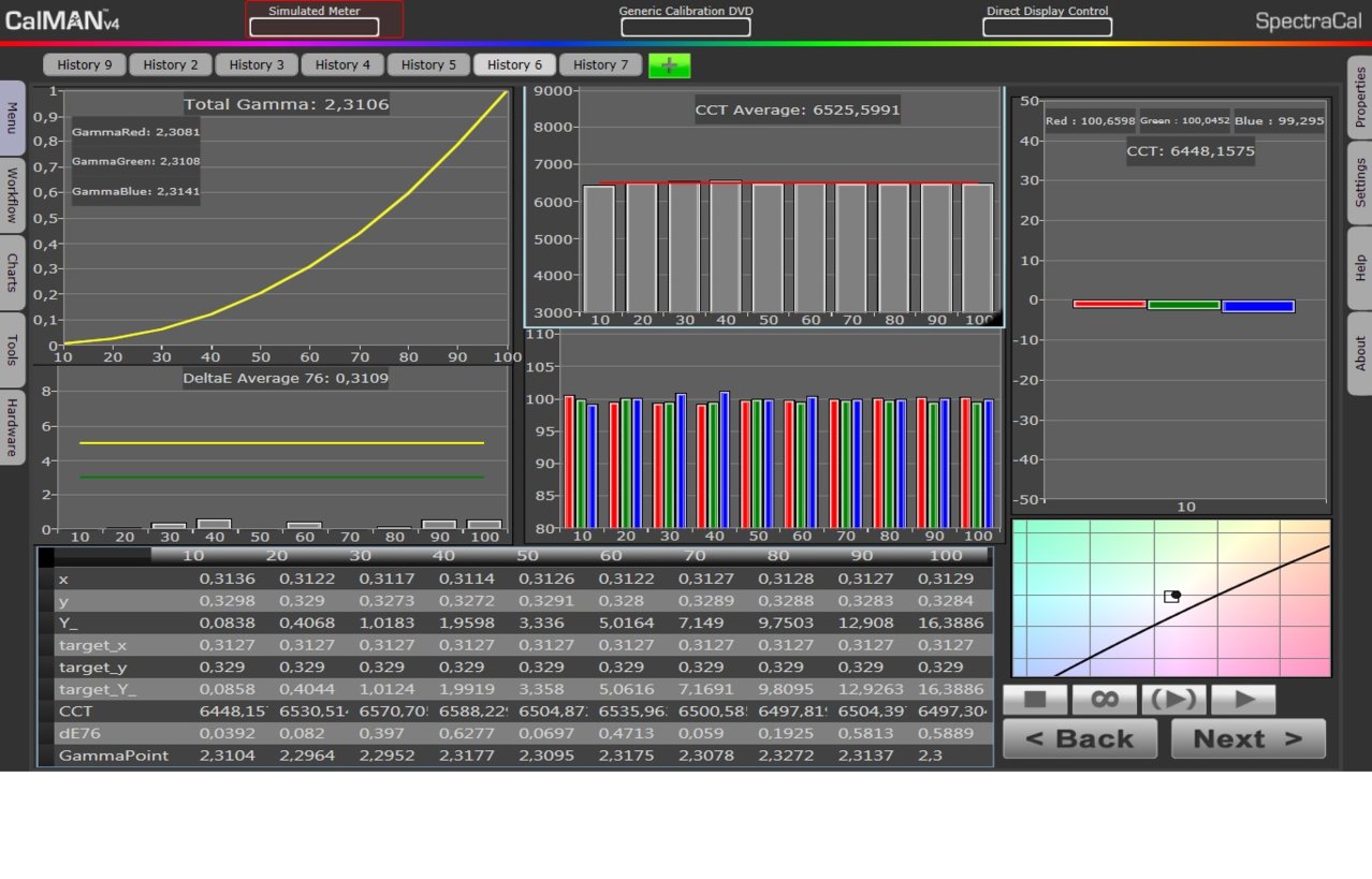

Και το αποτελεσμα με το madvr και ycms με στοχο gamma 2.3 . Πως το βλεπετε το χαμηλο ? και το gamma ?
Σιγα μην ξαναδω απο το med8ter το κραταω μονο για το 3D
Κωστα τα χαμηλα de συμβαδιζουν και με την εικονα πολυ μ' αρεσει
δεν ψαχνομαι βρε ....απλα οσο πας σε σκουρα γκρι υπολογιζει διαφορετικα .....δλδ συγχωρει μεγαλο λαθος......και ο λογος ? δεν ειναι και καλα τοσο εμφανες οπτικα η διαφορα.....!!!!!
ελα ντε ομως που δεν ισχυει αυτο οπτικα......:laugh:
τωρα μαλιστα....;)
