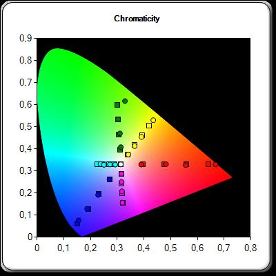

Ηρεμησα βρηκα τον τροπο να εχω χαμηλα de σε ολους τους κορεσμους και τις φωτεινοτητες Κωστα μου .
Τελικα δεν θελει κοπο το αθλημα θελει τροπο :p

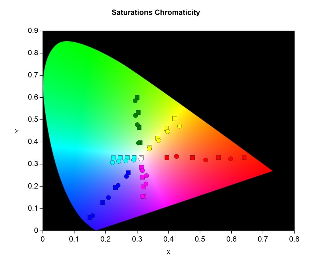

...κοιτα ενα παραδειγμα προσφατο απο τον ιδιο προβολεα με αλλη φωτεινοτητα
αυτο αλλο προβολι :p
δυστυχως αγαπητε μου θελει κοπο και τροπο.
o scaler απλα κανει λιγο πιο ευκολη την διαδικασια .....
και κανει μια καλη δουλεια σε οσους προβολεις δεν εχουν καλο μενου για ρυθμιση.
View attachment 40267 View attachment 40268
Κωστα τα παραδειγματα που εδωσες οπως φαινεται δεν εχουν ρυθμιστει στους ενδιαμεσους κορεσμους σωστα ?
Εσυ εχεις κανει ρυθμισεις cms με lumagen ?
οτι αφορα το συγκεκριμενο αθλημα θελει να ξερεις τον τροπο αυτο βεβαια σιγουρα απαιτει κοπο για να το μαθεις :p
22.273
15.548
παρα εχουν ρυθμιστει....:D
μαλλον δεν εχεις ασχοληθει με αυτα μιας και δεν ειχες προγραμμα ...
μολις κανεις θα καταλαβεις πιστευω.:)
