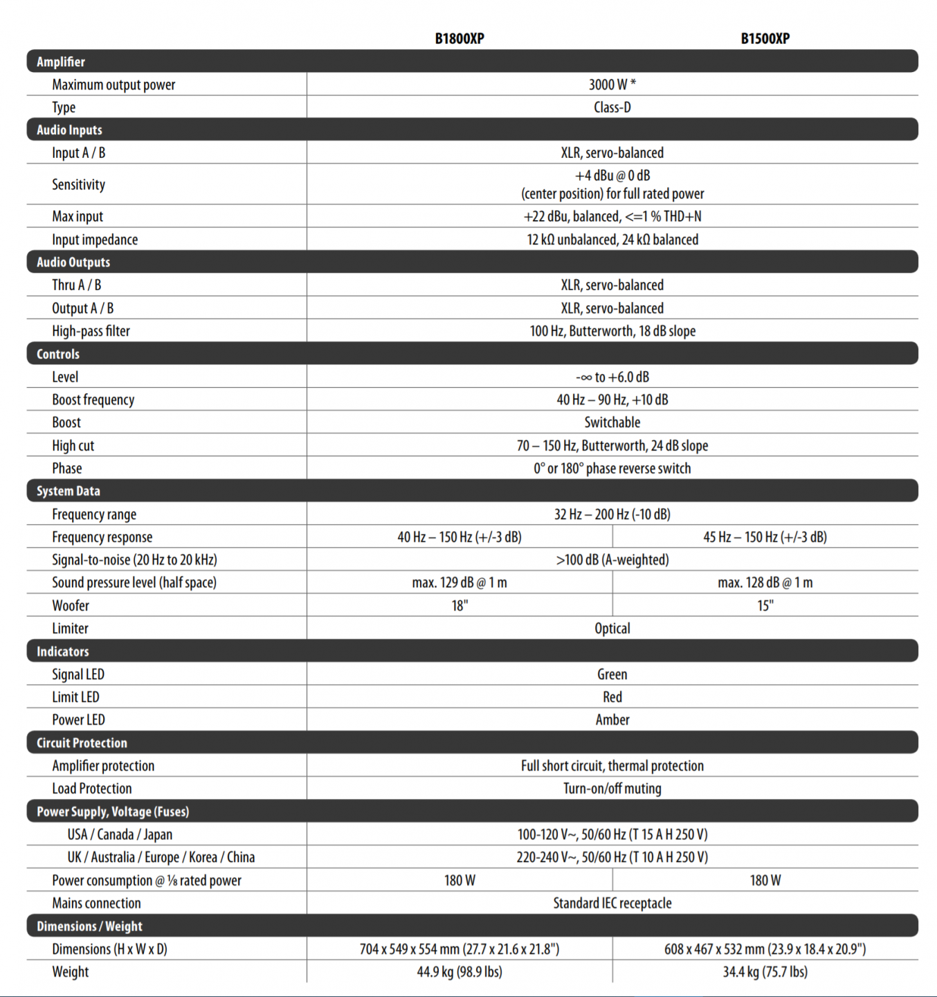

Να υποθέσω ότι και αυτά που γράφουν 40 -3db στα -10 κατεβαίνουν και άλλο? Γιατί πχ η jbl στα βίντεο παρουσίασης του eon καυχιέται ότι κατεβαίνει ποιο χαμηλά από όλους 41 -3 db ---- 32 - 10db.

δες λιγο το frequency responce απο την jbl οπου δεν λενε ψεματα:
https://www.jblpro.com/ProductAttachments/EON618S_SpecSheet_10 28 15.pdf
το ηχειο ειναι φτιαγμενο να παιζει 50-80 σε τρελα db.
